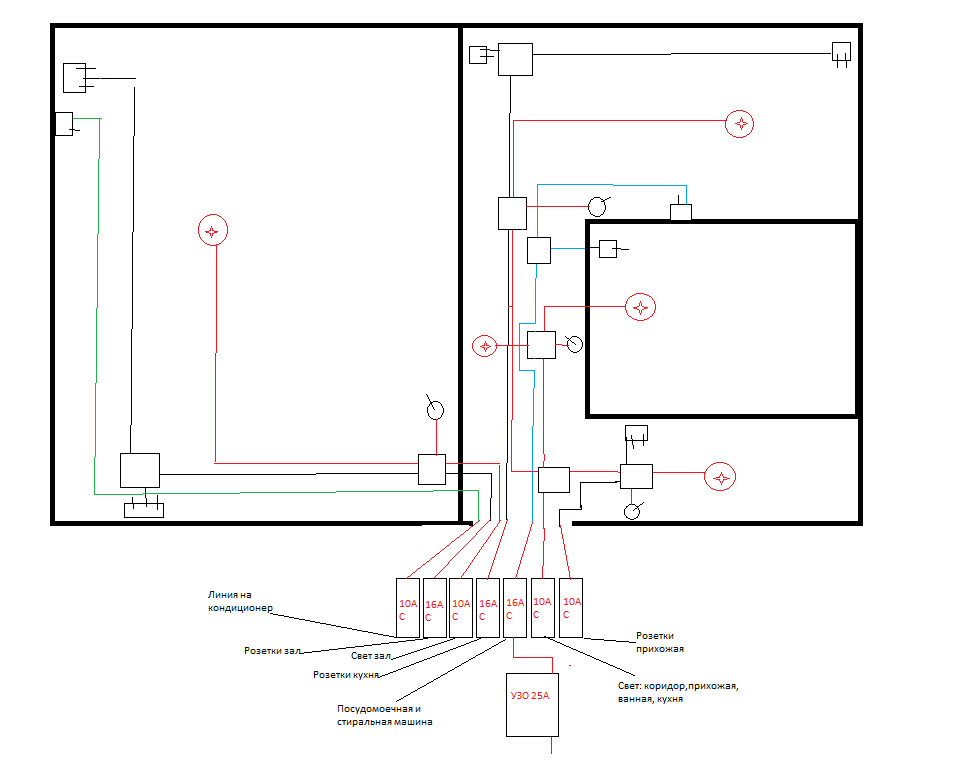

Схема разводки электрики в квартире. Прошу посмотреть.

В электрике новичок. Прошу знающих людей посмотреть схему разводки электрики в квартире. Допустима ли такая схема?

Сообщение elalex » 10 июл 2019, 09:20
1.Кто Вы в квартире? Несколько велик Ваш интерес в создании комфорта, сохранении имущества и жизни? Вы готовы поставить полный набор защит?
2.Существует стандартный набор документов по электрике:
- принципиальная 1-линейная электрическая схема
- схема расстановки оборудования
- схема кабельных трасс
- схемы соединительных коробок.
Попробуйте изобразить то, что знаете.
3.Я стандартно делаю в квартире собственное заземление ТТ. Что Вы про это знаете и думаете?
4.Моя типичная схема предусматривает 2 электромеханических УЗО типа А, максимального тока 63А.
Групповые автоматы, по условиям токовой селективности - только В.
В комнате 2 маломощные розеточные группы 3кВт (сечение 1,5мм², автомат В13).
Никаких отдельных линий на отдельные маломощные (<3кВт) потребители.
В кухню - маломощную розеточную линию на нерабочую (левую) сторону кухни и несколько мощных (5кВт, сечение 2,5мм², автомат В20) на рабочую сторону кухни.
Мощная розеточная линия в ванную. Там имеет смысл разместить стиралку и водонагреватель. Обычно есть подсветка зеркала и розетка для фена и бритвы. Вытяжной вентилятор.
2 автомата освещения не более В6. Источники света ставятся так, чтобы по разным сторонам дверей был свет от разных групп и УЗО.
5.Нарисуйте дверь в комнату и санузел, окна.
6.Предполагается проводка по потолку?
7.Какой материал стен?
8.Что делается в этажном щите? Фото?
9.Кухня будет под заказ? Какой будет фартук над рабочей поверхностью?

Сообщение кви-45 » 10 июл 2019, 09:57
- УЗО необходимо защитить своим автоматом.
- Надо указать ток утечки УЗО, если он 30 мА , то необходимо в соответствии с п.7.1.83 ПУЭ проверить на суммарный ток утечки. Да и вообще присоединять на одно УЗО 7 автоматов это плохо , от проблем в какой-то лампочке будут отключаться все потребители.
- Есть ответвительные коробки в которые приходят линии запитанные с разных автоматов, я бы так не делал.

Сообщение elalex » 10 июл 2019, 12:27
Эдравомыслящему электрику не страшно, если в соединительную коробку заходят и 5 разных групп.

Сообщение Константин » 10 июл 2019, 18:57
Shil85, Схему электропитания проектируйте уж если вы этим занялись самостоятельно из расчета одновременного пуска ваших потребителей.
По вашей так сказать блок схеме трудно судить что за потребители у вас есть и будут в дальнейшем. Но окинув взглядом скажу честно, что спланировали крайне не верно. Давайте посмотрим хотя бы на места жилья предположительно концентрирующие в себе мощные бытовые потребители. К примеру кухня. У вас выделено на это место 16А защитным аппаратом на розетки. То примерно 3500вт. Что в этих розетках у вас подключается? Посчитаем основные потребители которые есть у каждого. 1)холодильник- предположительно самый мощный 1200вт. 2)Микроволновая печь- Примерно 1500вт. 3)Электрочайник или термопот - примерно 2500вт. 4)Духовой шкаф(духовка) примерно 1200вт. 5)Электроплита ??? Или у вас ГАЗ? разбег для плит от 5500вт кончая 9000вт. 6) Плюс мелочь виде не часто используемых приборов мясорубки,электроножи,блендеры мультиварки ориентировочно 1200вт. Давайте суммируем хотя бы основные которые будут работать всегда.Что получается. 1200+1500+2500+(150вт на включенную мелочь)=5350вт. Многовато не кажется ли вам это для одной линии электропитания? И это без учета Плиты,духовки,вытяжки над плитой. А с санузлом что? У вас есть горячая вода? Если нет то водонагреватель?? Проточный 4000вт-5000вт если накопительный примерно 2000-2500вт беру с расчетом самых мощных. Про УЗО пропущу. Так как даже если у вас ток потребления суммарный будет такой как вы нарисовали у вас УЗО меньше номиналом раза в 3.

Сообщение Shil85 » 10 июл 2019, 20:16
Всем большое спасибо за комментарии. Учту. У меня газ, плиты и водонагревателя не будет. Автомат на 16 с УЗО выделен на посоудмоечную машину и стиралку одной линией. 2 Отдельная линия на кухне идет на холодильник, микроволновку, газовый котел, вытяжку и прочее. Значит стоит поставить автомат на 20 А провод на 2.5. выдержит?
Какой категории автомат ставить? В или С лучше? УЗО будет стоять на всех автоматах. Пока что стоит только на "ситралке" и "посдомойке".
Заземление есть. На схеме не отразил. Проводка по потолку, стены газобетон-кирпич. Схемы соединительных коробок и трасс есть на схеме.

Сообщение elalex » 10 июл 2019, 20:52
1.Что значит "УЗО будет стоять на всех автоматах"?
2.Какое заземление?
3.Чего проводка по потолку?
4.Схема соединительной коробки - показывает соединение проводов внутри её. Скажем, заходит 10 жил, которые расходятся по 3 направлениям.
У вас план размещения коробок.
5.План квартиры будет понятнее, если рисовать розетки и выключатели кружками с буквами Р, В.
Соединительные коробки - К.

Сообщение Shil85 » 10 июл 2019, 21:37
elalex писал(а):Источник цитаты 1.Что значит "УЗО будет стоять на всех автоматах"?
2.Какое заземление?

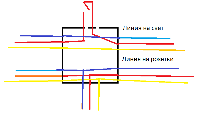

1. Заземление от щитка из подьезда.
2.На 3-4 автомата на розетки будет стоять 1 УЗО . Номинал УЗО будет больше совокупного номинала автоматов.
3.Проводка будет проложена по потолку в гофрах и стенах в штробах.
4.Схему соединительной коробки приложил. Для того, что бы не плодить соед. коробок, из одной коробки будут идти 2 линии 1 на свет другая на розетки.

Сообщение elalex » 10 июл 2019, 21:58
1.В щитке в подъезде нет заземления.
2.Зачем проводка по потолку? Что в ней хорошего?
3.Я насчитал у Вас 8 соединительных коробок. Это называется "не плодить коробок"?
4.Схемы соединительных коробок - дело десятое. Сначала нужны первые дела - принципиальная схема, план размещения оборудования, потом поговорим про план кабельных трасс.
5.На плане кабельных трасс и схемах соединительных коробок - все жилы должны быть промаркированы - кто какая фаза, кто какой ноль, кто фаза после выключателя.
Рисовать жилы цветными - необязательно.
Рисовать все жилы между соединительными коробками - необязательно. Можно нарисовать одну, список жил и распределение их по кабелям. Указывать сечения.
6.Вести защитные проводники в каждой линии, подходящей к соединительной коробке - необязательно. Достаточно один проводник на все линии.
7.При нижней разводке розеточных линий - их ответвления в соединительных коробках - не требуются.

Сообщение Константин » 11 июл 2019, 20:42
Shil85 писал(а):Источник цитаты автомат на 20 А провод на 2.5. выдержит?
Нет. 16А для таких проводов правильный номинал ток отключения 16х1.45=23.2А. Для аппаратов в 20А ток отключения равен 20х1.45=29А в течении часа. 2.5кв.мм рассчитана на ток не более 25А. При больших идет тепловой перегрев изоляции, что приведёт к деструкции изоляционного слоя. Поэтому аппарат номиналом в 16А правильный. Что касательно характеристики(Кривой). То для бытовых нужд не всегда обязательно применять аппараты с одинаковой характеристикой. Для розеточных групп "С" Для освещение "В". Можно конечно и использовать одинаковую для всех линий электропитания. Но но тут нужно учитывать индуктивные нагрузки(моторы пылесосов, хладильных машин,стиральных машин и тп) так как пусковые токи при нагрузках могут достигать больших величин и аппараты с характеристикой "В" могут постоянно ложно отключаться в таких линиях. И применение "В" не всегда оправдано. Единственное, что может подвигнуть установку подобного рода аппарата на такие линии электопитания только когда у вас расчетный ток КЗ(петля фаза-ноль) не достигает нужных величин на смонтированных линиях для своевременного отключения аппаратов класса "С".
Shil85 писал(а):Источник цитаты В или С лучше?
Они не лучше и не хуже. Разница между ними только в кратности тока электромагнитного расцепителя. Ну для вас проще будет звучать как чувствительность Автомата. Один реагирует на мгновенный ток более слабый, а другой на более сильный.Для "В" от 3 номиналов до 5.Для "С" от 5 номиналов до 10.

Сообщение Darth Abbadonyz » 11 июл 2019, 23:28
Схема опасна тем, что вводное УЗО не защищено автоматом.
Далее - на одном УЗО висит несколько автоматов - понятно, что бюджетный вариант.
Но все же утечка - более вероятная неисправность, нежели КЗ/перегруз - при проблеме в одной из линий
отрубится вся квартира. УЗО бы в соответствующем количестве поставить после каждого автмата,
но сразу скажу - это увеличение цены шкафа. Далее решайте сами - деньги-то Ваши.
