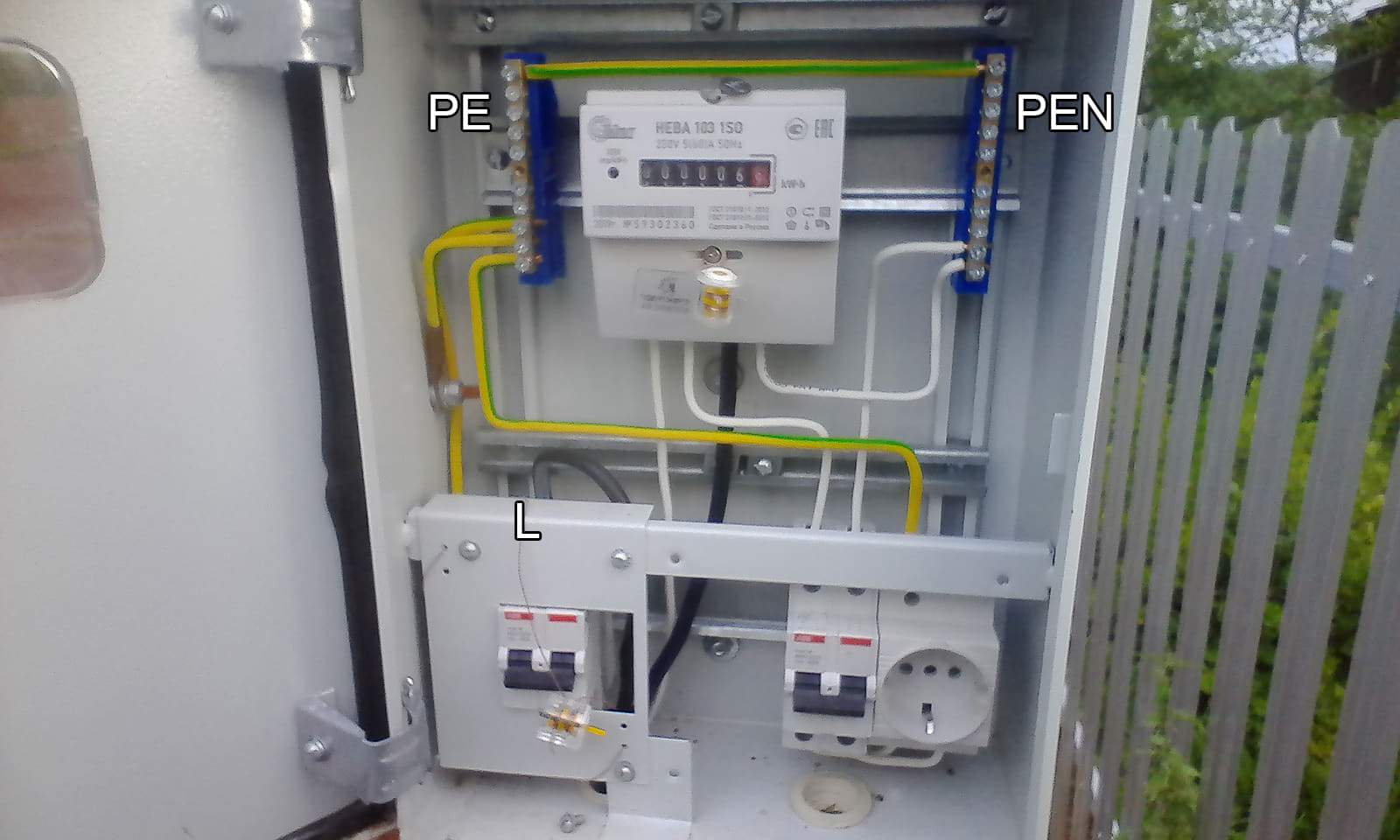

Пользуюсь щитом на отдельном столбе уже 2 месяца, и вот что мне интересно: в электросетях сказали чтобы я объединил шинки PE и PEN проводников одним проводом. Сегодня проверяю тестером: беру фазу и ноль - 221в, беру фазу и землю - 221в, беру фазу и тяну щупы к заземляющему штырю в земле - 221в. Ставлю щуп на корпус - тоже 221в. Вопрос: Опасно ли такое соединение нейтрали и земли воедино, или же они должны быть самостоятельными и не пересекаться? А то током-то пробивает чуток, от корпуса!

Если вы стоите на ЗЕМЛЕ и корпус с нею же связан, откуда этот "чуток" от корпуса ? Или он не связан с землей? Что там слева, где болт и ж/з провода сходятся, есть проводник к заземлителю?

ПАВ писал(а):Источник цитаты Если вы стоите на ЗЕМЛЕ и корпус с нею же связан, откуда этот "чуток" от корпуса ? Или он не связан с землей? Что там слева, где болт и ж/з провода сходятся, есть проводник к заземлителю?
Не знаю откуда чуток... Возможно я сверх-проводимый... Корпус заземлён Ж\З проводом, а он в свою очередь уходит в землю слева в щитке (где не видно к сожалению)

Тогда непонятно, что у вас там за заземление такое- ...беру фазу и тяну щупы к заземляющему штырю в земле - 221в. Ставлю щуп на корпус - тоже 221в...(с) на корпус относительно чего ?

ПАВ писал(а):Источник цитаты Тогда непонятно, что у вас там за заземление такое- ...беру фазу и тяну щупы к заземляющему штырю в земле - 221в. Ставлю щуп на корпус - тоже 221в...(с) на корпус относительно чего ?
НА корпус относительно фазы приходящей, в том-то и дело... О чём это может говорить?

221В говорит о том, что "земля" хорошая.
У Вас к этому щиту ничего не подключено?
Перемычку между PE и тем что Вы называете РЕN, стоит убрать.
Что у Вас рядом с автоматом где фаза подключена? Или там двухполюсник, с одним задействованным полюсом?

Нарисуйте лучше схематично ваши соединения, мне кажется у вас не получилась ни схема заземления ТТ, ни TN-C-S. То что вы называете PEN, на фото больше похоже на рабочий ноль. Хотя спецы наверное лучше подскажут.

Двухполюсник с одним задействанным там, его буду менять на 50А, но попозже. К щиту ничего не подключено, только розетка, в которую электроинструмент подключаем.

Уберите перемычку и шибать перестанет.
В любом случае разделение PEN так не делают.

У вас фаза эл.питания подается через автомат на Э.С., а PEN проводник подается напрямую. Чтобы все было правильно надо проводник (крайний справа на колодке счетчика), который выходя из счетчика присоединяется на правую шинку N (это PEN проводник) пересоединить на левую шинку выше той точки, к которой подсоединен заземляющий проводник от заземлителя т.е. ближе к перемычке между двумя шинками. Тогда правая шинка будет шиной N.

кви-45 писал(а):У вас фаза эл.питания подается через автомат на Э.С., а PEN проводник подается напрямую. Чтобы все было правильно надо проводник (крайний справа на колодке счетчика), который выходя из счетчика присоединяется на правую шинку N (это PEN проводник) пересоединить на левую шинку выше той точки, к которой подсоединен заземляющий проводник от заземлителя т.е. ближе к перемычке между двумя шинками. Тогда правая шинка будет шиной N.
Если я правильно понял, то мне нужно подключить рабочий ноль к шине заземления слева, а потом уже перебросить другим проводом на нулевую шину, так?

У вас на снимке два черных провода. Один уходит на автомат - это фаза, а второй уходит на электросчетчик напрямую - это не рабочий нуль N как вы думаете, а PEN проводник, проходящий через Э.С. Чтобы разделить этот PEN проводник на нулевой защитный проводник РЕ и нулевой рабочий проводник N вам надо PEN проводник выходящий из Э.С. (правый крайний) подсоединить на шину (слева на снимке ) куда присоединен заземляющий проводник, приходящий от заземлителя (на шинке слева третий контакт снизу). Подсоединять PEN проводник надо выше , чтобы не наводилось напряжение на РЕ проводниках (потенциал бедет стекать по заземляющему проводнику к заземлителю)
Перебрасывать вам ничего не надо, , у вас уже есть перемычка (которая сверху), а правая шина на снимке это и будет шина N.
