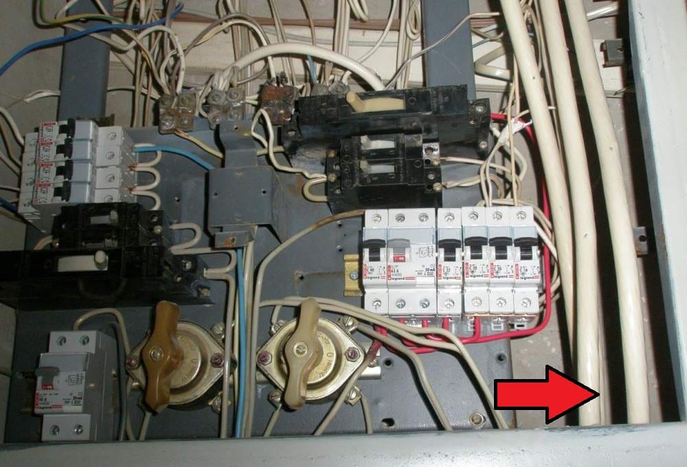

ПАВ писал(а):Источник цитаты Типичная картина- в щите два проводника садятся на глухозаземленную нейтраль, только один идет без коммутации на тот же корпус плиты, второй- через АВ и счетчик. В заметках электрика и картинка и схема щита есть.
кви-45 писал(а):ПАВ писал(а):Источник цитаты Типичная картина- в щите два проводника садятся на глухозаземленную нейтраль, только один идет без коммутации на тот же корпус плиты, второй- через АВ и счетчик. В заметках электрика и картинка и схема щита есть.
Согласен, нормальная рабочая схема с системой заземления TN-C

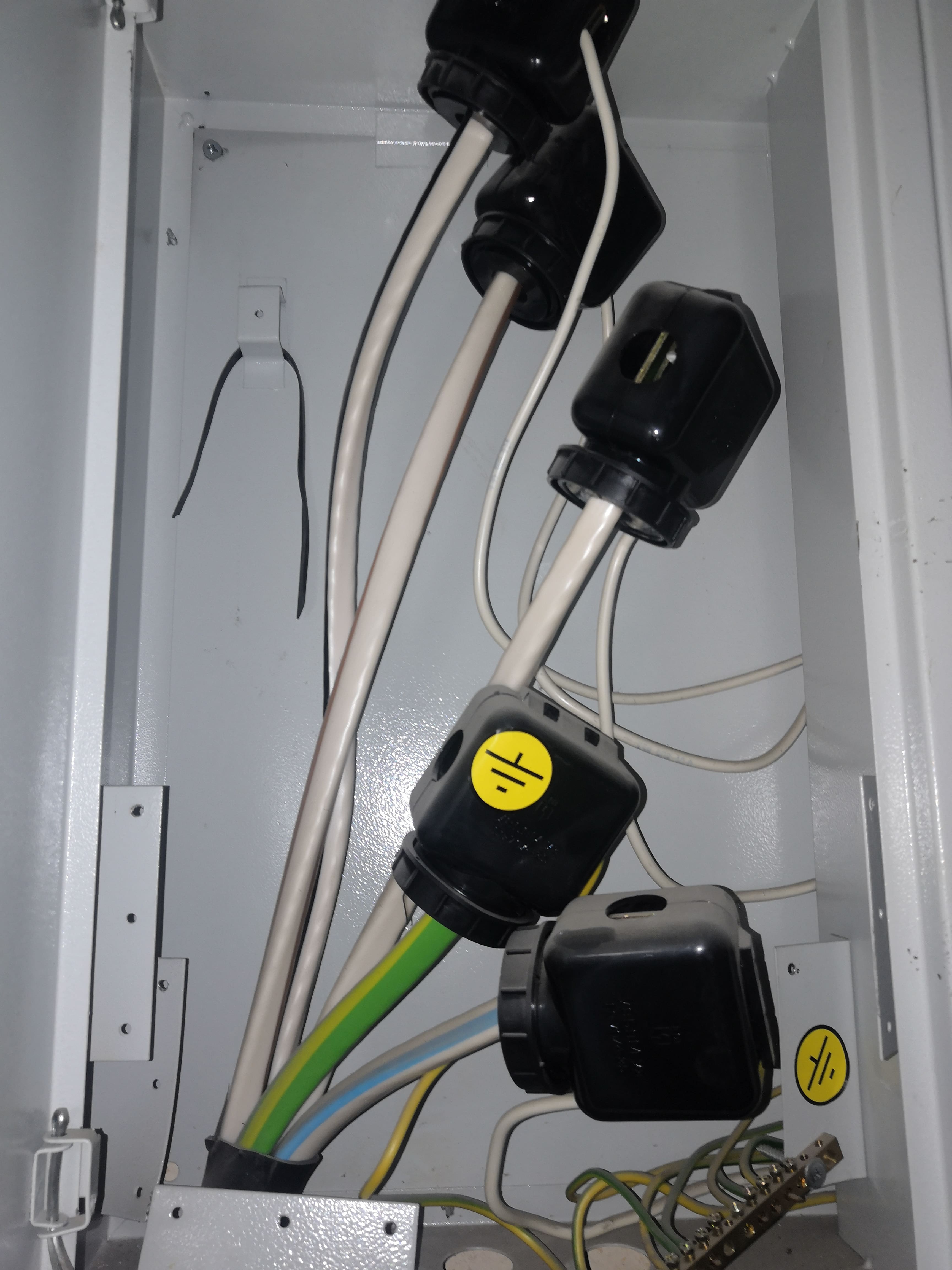

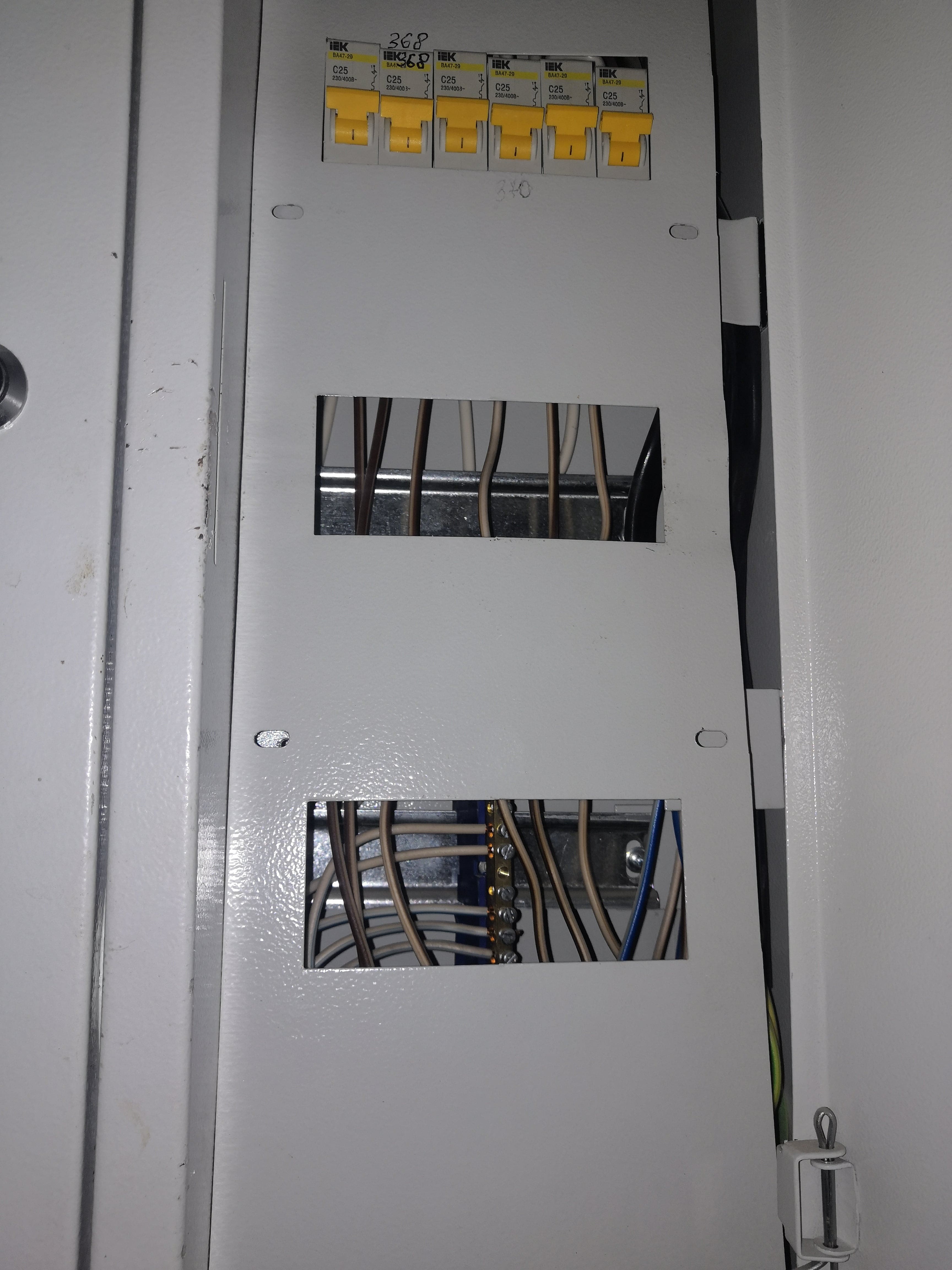

1. заземление по tn-c (наверно),дом старый,но проводка новая(в доме),скорей всего сделали зануление в подвале (9 эт. дом),возможно в лестничном щитке.
2. Провод PE есть ,точнее он PEN
3.Я этот PE не заводил - это сделали ЖКХ
4. без рисунков: один провод L N PE из кухни, второй L N PE из лест. щитка (два не связанных провода),а их PE и N где то соеденены
Перестаньте писать лабуду ... а только отвечайте на вопросы.vovandom писал(а):Источник цитаты Скорей всего у меня система TN-C-S .К счётчику приходит 3 проводника я посадил N на одну шину( не зануляя) и на PE,на шину все жёлтополосатые).Ну и L через автоматы,всё как полагается .На входе вводной,2х полюсной.
НО БЛ.. при откл. вводном PE прозванивается( обычной прозвонкой на мультиметре) с нулём N от кухни ,при выключенным вводном автомате ,с другими приходящими проводами N - нет прозвона(всё ок )/
Я понимаю что если бы вводной был включён то все N прозванивались со всеми PE
Возможно ... приход-отход фазы + нуль для питания схемы счетчика.ПАВ писал(а):Источник цитаты А зачем к счетчику 3 провода?
