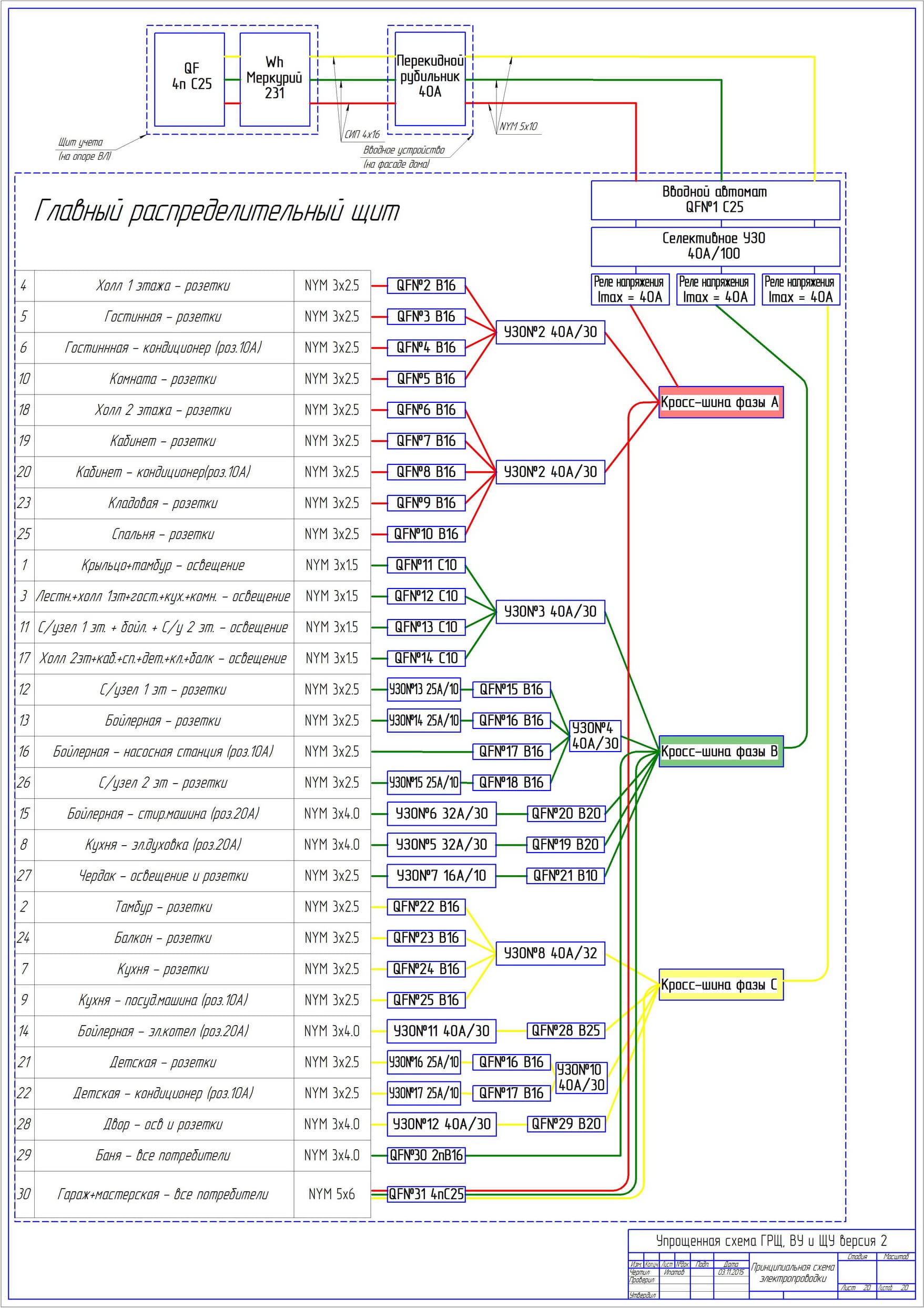

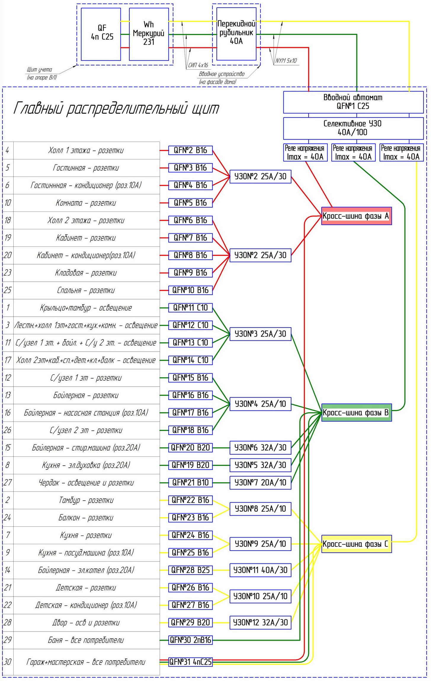

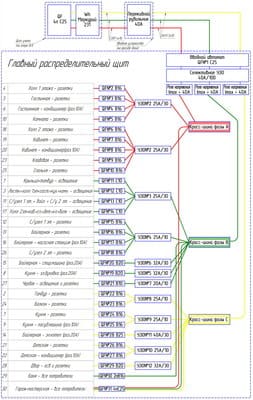

Вот пожалуйста, более читаемая блок-схема ГРЩ и остального (без N и PE). Прошу покритиковать) про то, что номинал тока групповых узо на розетки маловат, я понял. Брать 40а/30? А остальное? На насосную станцию (артезианская скважина планируется) может автомат С поставить, т. к. пусковые токи значительные?
Да, и может кое-какие розеточные линии объединить под один автомат?

Как на счёт сечения проводников групп? Есть сомнения по поводу УЗО на группы розеток они на 25 ампер также как и вводной автомат который может при перегрузке проработать на токе 36,25 А, УЗО с большей вероятностью выйдет из строя, конечно врятли вы туда подключите такую нагрузку одновременно, но все же лучше с запасом на 40А.
Rokoal
Сообщения: 752
Репутация: 71
Откуда: Смоленск-Рудня
Схема энергоснабжения дома 3 фазы 15кВт
Сообщение Rokoal » 09 дек 2015, 13:39
Что означают порядковые номера в таблице слева?

Это номера линий из проекта, для удобства. Вот, посмотрите, по вашим замечаниям поднял номинал узо, плюс сделал двойную дифзащиту детской и мокрых мест. Также добавил сечение кабелей отходящих линий

Группа 29 баня. Зайдите на сайт заметки электрика, найдите статью про электропроводку в бане.

Группы 1,3,11,17 УЗО верните 25А, светом вы его не перегрузите, если конечно у вас освещение не больше 5 кВт.
Rokoal
Сообщения: 752
Репутация: 71
Сообщение Rokoal » 09 дек 2015, 22:45
Группы 12,13,16,26 уберите общее УЗО на 40А и поставте ещё одно 25А с током утечки 10мА в группу 16 или уберите все УЗО на 25 о поставте одно общее 40А с током утечки 10 ма, если конечно такое есть в природе. Вы видели такие? Кстати обитатели форума подскажите какие бывают УЗО с током утечки 10мА.
