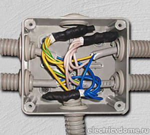

Что то я с начало проголосовал,а потом начал тему читать!
При голосовании,у меня вот такая картинка,в уме перед глазами!
