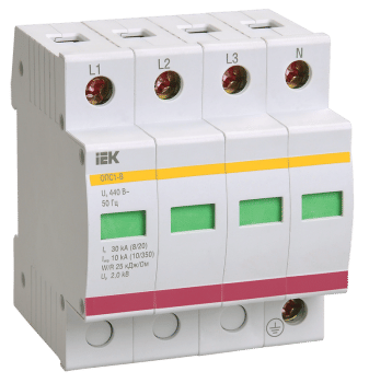

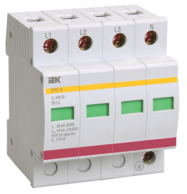

Вот такой. Написано на нём 440 В. Но это линейное, или фазное, не понятно.
Что будет с ОПС при обрыве нуля?
Сообщение elalex » 08 авг 2019, 19:30
1.Если считать ИЭК ОПС1 образцом бюджетного УЗИП, то у варисторов ОПС1-В (1 класса) коассификационное напряжение 750В, и ему переключения питания внешней сети - не проблема. Будут коммутационные перенапряжения - погасит. Ударит молния - погасит.
2.Что там поставили человеку - неизвестно, так что нечего его и вспоминать. Можно обсуждать - что может быть с УЗИПом вообще.
