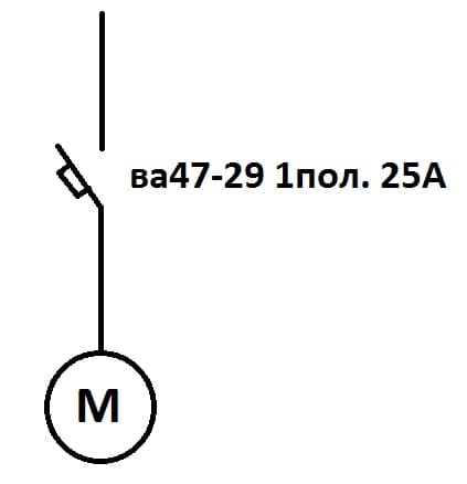

Сообщение antonbessonov » 17 сен 2019, 20:49
Схема самая простая: на защите кабеля автомат с классически завышенной уставкой - 25 ампер. УЗО нету. Фильтров никаких нет. Да и как они могут защитить? Что до них 220 В, что после них 220 В. Это же не разделительный трансформатор. А холодильник током бьётся. Но не смертельно. Потому что, видимо, за него долго не держатся. Чтобы убило, всё-таки надо время. Самого сколько раз трясло 220 В, и ничего.

Сообщение Rumato » 17 сен 2019, 20:55
При чём здесь защита? Фильтр ставится в оборудовании, для сглаживания синусоиды.
И если проводник РЕ не подключен, то корпус имеет полное право биться током.
Короче, слишком много неизвестных.
