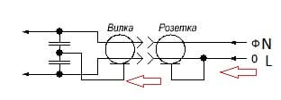

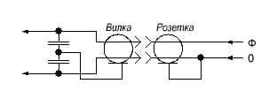

КЗ получилось так, в точке А защитный проводник Nзащ был ненадежно закреплен и при переворачивании вилки отошел от панели , находящейся под потенциалом 110В , а при включении в розетку опять ее коснулся , поэтому выбило автомат. Поэтому согласен при нормальном присоединении КЗ не будет.

TOPMO3 писал(а):Источник цитаты А если он перепутает ... станок "откажется" работать?
Опять ерунду нарисовали, нельзя так делать.

ТОЭ писал(а):Источник цитаты[/quote="ТОРМОЗ"]А если он перепутает ... станок "откажется" работать?
Я вижу, что Вы разбираетесь в электрике, но пытаетесь оспорить или не признавать очевидного, исходящего из норм.[/quote]Того же мнения придерживаюсь и я ... только по Вашему поводу. :pardon:
1-После разделения PEN на РЕ и N, объединять их т.е. путать и сажать как попало нельзя.
Про какое разделение ведете речь?
Требование собственника - питание производственного помещения по системе TN-C ... всё оборудование ЗАНУЛЯЕТСЯ!
2- в питающей линии может стоять дифзащита (значит все отключится и не надо про бабушек с бородой).

TOPMO3 писал(а):Источник цитаты Ничего не понял о чем речь ... бум надеяться, что хоть сами себя понимаете ... посмотрите на рисунок, где тут КЗ?
Тут не КЗ тут опасный потенциал напряжением равносильное фазному.Так делать TOPMO3, Никаких перемычек на розетках и вилках между контактами РЕ и N.Системы TN-C и тому прочее это вообще комплекс мер. Не только (СУП)по занулению и заземлению корпусов отдельным проводником РЕ а также организации дополнительных комплекс мер по уравниванию потенциалов(ДСУП).Если на вашем рисунке
перевернут полярность на аппарате защите(2Р)" Проводки местами" То за место фазного на клемме будет нулевой, а за место нулевого фазный. То у вас на корпусе электроустановке окажется Фаза(потенциал) если будет такая вот перемычка на вилки или розетке.
Поэтому таких приколов на вилках и розетках быть не должно. И кстати в таком случаи ни каких КЗ не будет. И диф. защита может не отработать так как есть экземпляры на один полюс. То есть коснувшись такой электроустановки ну или прибора вас ударит током. Диф защита отключится но вас продолжит бить током так как скомутируется только один полюс на аппарате к несчастному случаю нулевой(который попутали с фазным). Поэтому TOPMO3, никогда так не делайте. Все корпуса отдельным без коммутации РЕ проводником подключать от шин ГЗШ или РЕ.
