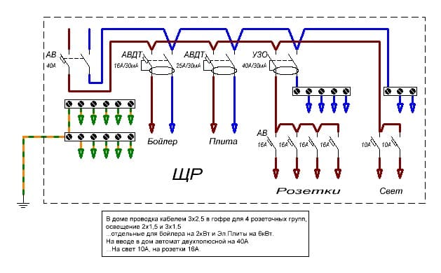

В доме проводка кабелем 3х2,5 в гофре для 4 розеточных групп, освещение 2х1,5 и 3х1,5 ...отдельные для бойлера на 2кВт и Эл.Плиты на 6кВт.
На вводе в дом автомат двухполюсной на 40А ...На свет 10А, на розетки 16А.
Все соединения во вводном щите и в домовом сделаны проводом 10мм, одножильным медным.
Это будет вводная инфа ...

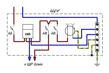

Примерно так как на рис.
Нужно определиться с плитой и бойлером, а именно: Ставить дифы, либо УЗО с автоматом и отдельную нулевую шину на каждое УЗО.
Это выбирать Вам, в соответствии схемы (которую предстоит нарисовать), размера ящика и кармана.

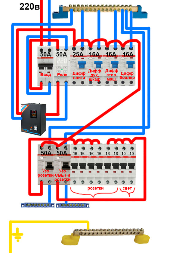

Прикрепляю схемку которую сделал для распределительного домового щита.
Так же есть вопрос по поводу стабилизации напряжения. Хочу поставить большой стабилизатор на 10кВт на все группы, т.е. включить его в цепь до РЩ... А как сделать пока не знаю..

В руководстве по применению будут указания ... "два провода на вход - два провода на выход".
Откуда мысля, о необходимости стабилизатора?
Если у Вас такая дохлая сеть, зачем спрашивали о системе TN-C-S?

Сеть не дохлая, но будет много электронной аппаратуры, музыкальной, видео и прочее... А так же свет не из дешёвых... Хочется быть уверенным, что напряжение не 243 вольта, а 219-223 вольта.
Про вход и выход стабилизатора я знаю, там всё просто, а вот куда его включить в цепь не знаю. Возможно в РЩ, после вводного автомата, чтобы сразу на стабилизатор и фаза и ноль уходили, а потом обраткой уже N на нулевую шинку и L на первый из диффов, а далее по схеме...

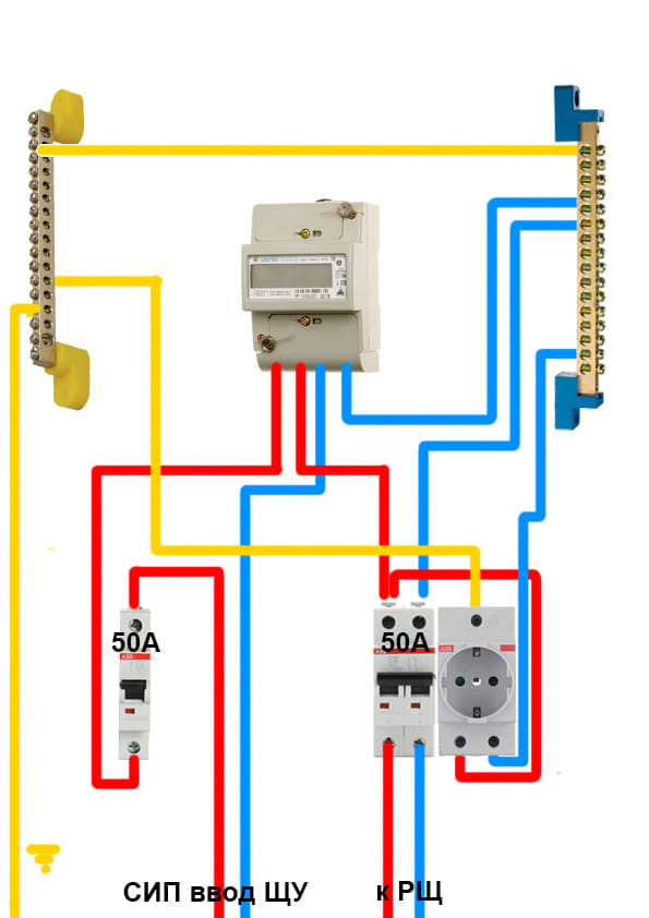

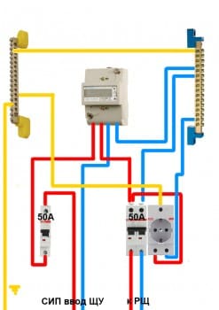

Прикрепляю схему ЩУ (который на трубостойке). Пока ситуация вот такая, позже перемычку верхнюю уберу, оставив самостоятельный ноль, а землю возьму от домашнего заземления.

Всё это хорошо, только люди добрые, подскажите - правильна ли схема?! Кабели уже подведены к распределительному щиту, скоро его вешать... 5го провода Электросети нам не предоставят, заземление всё равно будет моё личное. Поэтому TN-S ближайшие десятилетия отпадает вовсе.
Система TT, как заземлять и что?
Сообщение TOPMO3 » 05 янв 2020, 14:05
boniborn писал(а):местные электросети запретили делать ввод двухполюсным автоматом,
Если этот запрет, они прописали на бумаге - можете смело обращаться в суд ... если это только устно, то развели Вас как лоха. Выше я описывал требование ПУЭ, в п. 7.1.21. ... чтобы его (требование ПУЭ) выполнить, требуется двухполюсной автомат. Если нет желания выполнять (как большинство людей) можно и однополюсной.
ноль от СИПа идёт сразу в счётчик, иначе не пломбируют...
Ноль сразу в счетчик - это ихняя "хотелка", а не требование Правил. А после счетчика нехрен было делать заземление .... ихние действа - продолжение развода лоха.
Пломбируются вводной автомат и счетчик.
Поясняю: ... "повторное заземление, на вводе" (это требование ПУЭ) делается на вводных клеммах вводного автомата (т.е. до счетчика) ... после счетчика, Вы можете делать всё, что угодно Вашей душеньке и никому до этого нет дела.
Но просят сделать верхнюю перемычку между PE и N.
А на какой х..., Вы вообще там устанавливали две шинки?.. достаточно было одной.
Всё бы ничего, но я не вижу смысла разделять ноль и землю в ЩУ,
В ЩУ, у Вас, не "деление", а просто "повторное заземление нейтрали", которое должно было быть до счетчика.
Поясняю: ... "повторное заземление" и "деление" - разные вещи и понятия ... могут быть организованы вместе, но могут быть и раздельно. "Повторка" - это соединение нуля с землей. "Деление" - это разветвление одного провода PEN на два провода, PE и N.
да и к тому же насколько я понимаю повторно ноль заземлять уже нельзя после этого, т.е. домовое заземление "в треугольник" будет работать либо неправильно, либо не работать...
У Вас возможна только система ТТ, при которой вообще не имеет смысла вести разговор о повторном заземлении нуля.

boniborn писал(а):Источник цитатыПрикрепляю схему ЩУ (который на трубостойке).
На каком расстоянии трубостойка от Вашего "треугольника" (возможно будущего ... желательно, чтобы было не меньше 30 - 40 метров )?
Если нет возможности или желания увеличить расстояние и если корпус щитка (ЩУ) пластик ... можете потом убрать перемычку. Если корпус металл - перемычку убирать нельзя.
