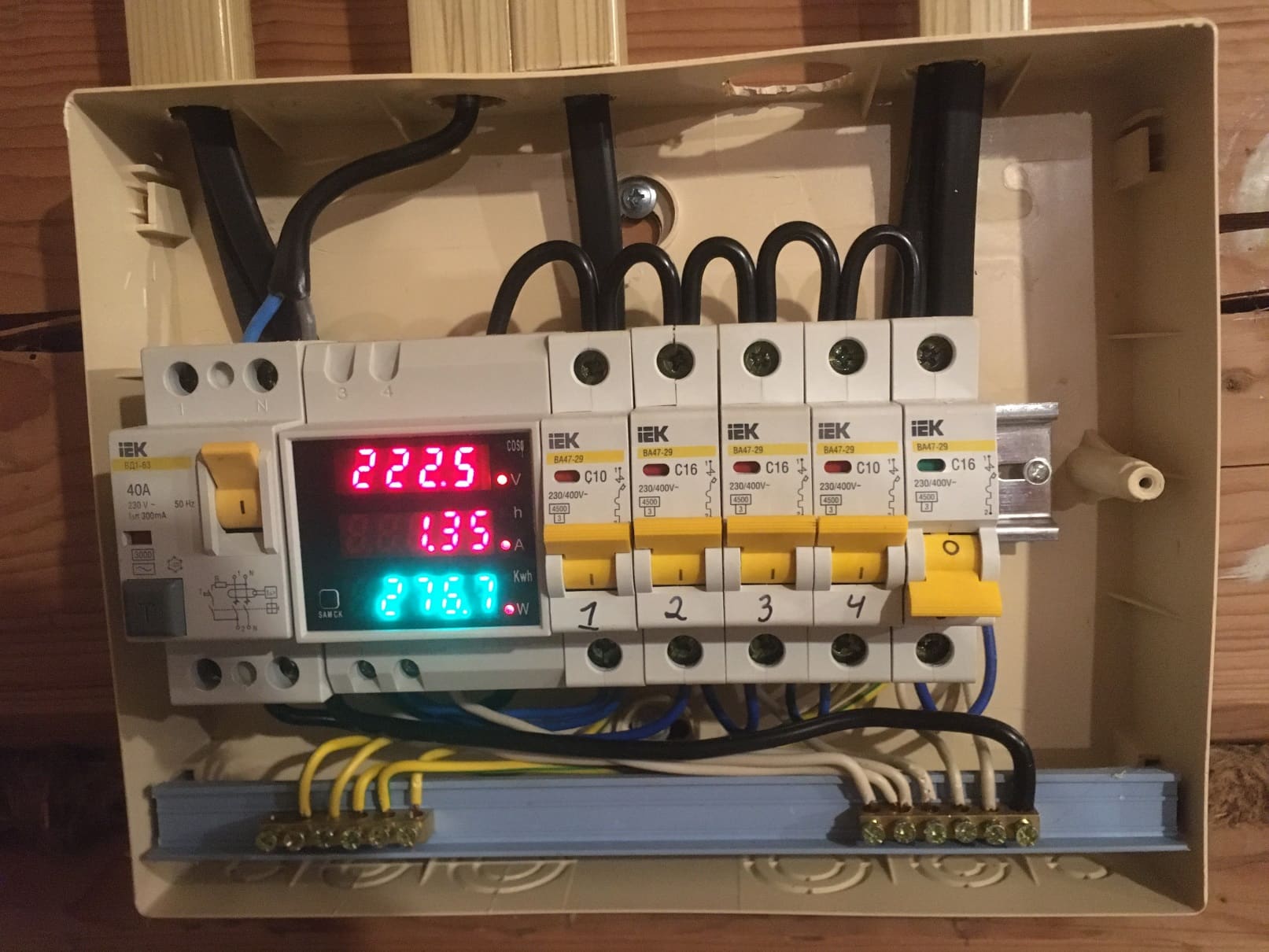

Поменял я в бабкином доме проводку. Разделил всё на группы от отдельных автоматов. Группа на свет в доме, группа на розетки в доме, отдельная группа в мастерскую.
Так вот я заметил, что когда отец работает рубанком или дрелью в мастерской, то начинает помигивать светодиодный прожектор который освещает улицу перед домом.
Получается, что мощные приборы из другой группы, просаживают напряжение во всём доме. А я думал, что если в мастерскую будет идти отдельный провод, то приборы запитанные от него не будут влиять на напряжение в других группах.
Прикладываю фотку моей распределительной коробки. К дому подходят провода СИП, от них через прокалывающий зажим в дом заходит провод сечением 6мм на УЗО, а оттуда уже распределяется по отдельным автоматам.
Может мне нужно как-то по другому развести провода или напряжение неизбежно будет скакать и надо на дом ставить стабилизатор напряжения? )))

Если у вас одна фаза, и та не очень, как угодно разводите, не спасет. Что до счетчика, что после- расстояние до ТП, сечения и проч. мелочи, подробнее?

paskilbok писал(а):Источник цитаты... К дому подходят провода СИП, от них через прокалывающий зажим в дом заходит провод сечением 6мм на УЗО,
Попробуйте (если возможно) подключить, что нить, что хорошо реагирует на эти помехи (подобное Вашему прожектору) к СИП_у. А еще лучше к автомату в щитке учета (Вы не сообщили, где он установлен) ... если помехи останутся - значит проблема где то на линии ... т.е. вызывать сетевиков. Если помех не будет ... причина в Вашей сети (проводке).
Сомневаюсь, что стабилизатор сумеет среагировать на быстротечные помехи.

Для начала убедитесь однозначно, где происходит провал напряжения- до- или после учета. Если причина в неспособности сети тянуть нагрузку, то стабилизатор, возможно, и спасет, но он должен иметь бОльший запас мощности, например, при 170 В на входе надо иметь процентов 30+ запаса от нагрузки в доме. провалы бывают медленные и быстрые, поэтому и СН надо выбирать с учетом их. Релейные и не рекомендую, остаются сервоприводные или тиристорные/симисторные. Первые для медленных отклонений, вторые для быстрых, впрочем, вторые для любых годны, но дороже. Но также рекомендую и заняться измерениями и статистикой по времени суток, иначе гадать сложно.
