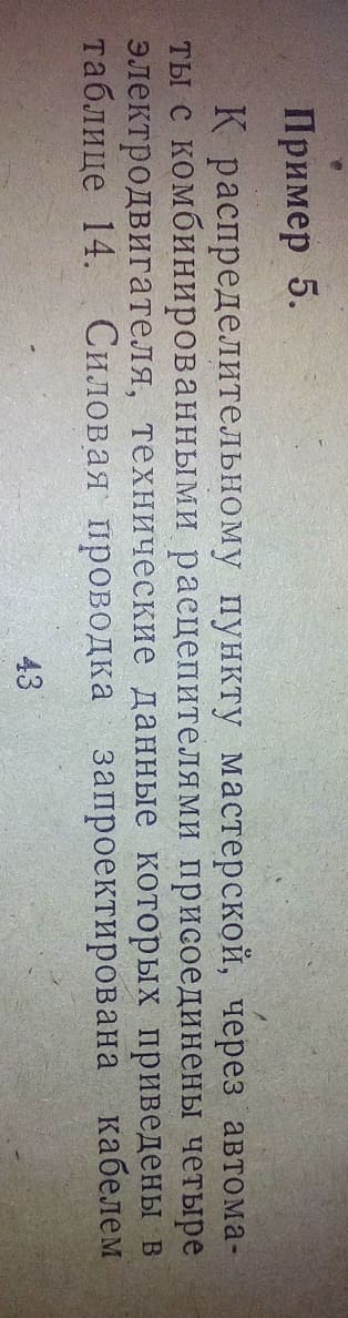

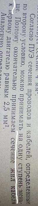

Здравствуйте. В руки попала книга по расчёту ( названия нет- не все страницы имеются).
Книга опирается на пятое ПУЭ.

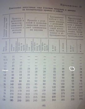

Заинтересовала фраза
Получается сечение 2.5 будет защищать автомат на 20А?

Александр писал(а):Источник цитаты Получается сечение 2.5 будет защищать автомат на 20А?
Тут нет заключительного вывода каким номиналом будут защищать эту линию. Выбор аппаратов защиты для "Проводов"и " Кабелей" выполняется согласно устоявшемуся току длительного нагрева. Эти таблички из ГОСТ приведены именно для таких расчетов. Этому учат в Институтах. Чего рядовому обывателю или техническому специалисту со среднем образованием не известно.
Поэтому ув.Александр, выбор аппарата по его номиналу может лечь при известных условиях эксплуатации в разы меньше или больше. Все будет обусловлено проведенными расчетами.
Нужно знать еще тип выключателя автоматического. Например, у модульного ВА 47-29 характеристика срабатывания теплового расцепителя 1,45 х In в течение 1 часа. То есть 1,45 х 20 = 29А. По таблице ПУЭ 1.3.4 Ток составит при открытой прокладке 30 А. Соответственно, защита обеспечена

tupos писал(а):Источник цитаты Нужно знать еще тип выключателя автоматического. Например, у модульного ВА 47-29 характеристика срабатывания теплового расцепителя 1,45 х In в течение 1 часа. То есть 1,45 х 20 = 29А. По таблице ПУЭ 1.3.4 Ток составит при открытой прокладке 30 А. Соответственно, защита обеспечена
Нет.На данный момент неизвестно.

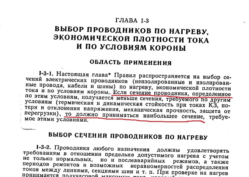

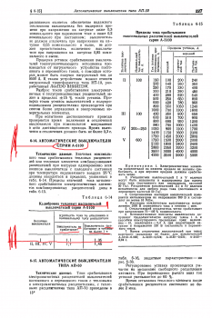

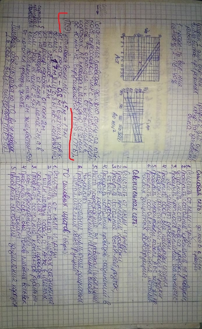

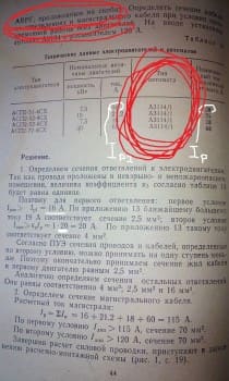

Хотелось бы знать о каком пункте ПУЭ идет речь

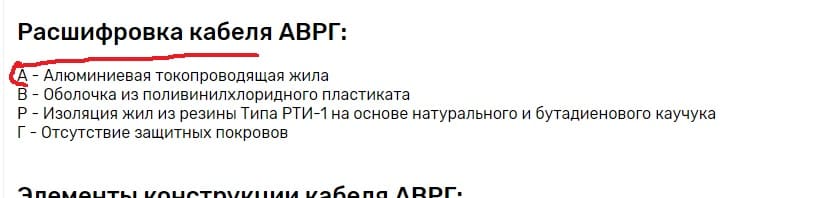

В 5 ПУЭ нашёл только это
это он и есть?

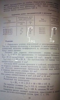

И потом, на кабель с алюминиевыми жилами 2.5мм (по меди значит 1.5мм) предлагается автомат 20А.

Александр писал(а):Источник цитаты Хотелось бы знать о каком пункте ПУЭ идет речь
Автор сие книжечки давал какие нибудь сноски на пункты? Нет. Так образно сославшись на "инкогнито пункт" в ПУЭ. С такой сноской я могу сказать, что речь может идти о нулевых защитных проводниках при больших сечениях. ПУЭ. п.п 1.7.126
Формула т.КЗ как раз подходит для расчетов задачи в вашей книжке.Вот только одно но. Выбор делается для РЕ проводника ну не как не для рабочих.В вашей книжке какие то опечатки.Либо представленный вами контекст вырезан не от туда.
Таким номиналом аппарат вывозит перегрев изоляции кабеля.В аварийных режимах работы.

Сообщение Александр » 13 мар 2020, 17:40
Когда я учился в техникуме (1998-2001) и делал курсовую работу, нам давали такой расчет
Расчёт по ПУЭ
Сообщение Константин » 14 мар 2020, 12:37
Александр писал(а):Источник цитаты Когда я учился в техникуме (1998-2001) и делал курсовую работу, нам давали такой расчет
А на каком таком предмете в Техникуме переплеталось ПУЭ и выдержки из него? Электротехника? Спец-Технология?
Я ведь тоже заканчивал когда-то Техникум. Немного чуть раньше. Совсем чуть чуть. Но никакого ПУЭ в образовательных целях не применялось. Электротехника - формулы расчеты всего и вся.Спец-Технология- конструкция,машиностроение агрегатов,ремонт,сборка,обслуживание.
И мне сейчас непонятен смысл подобного рода задач в ТЕХНАРЕ из сборника "свода НПД" так как таковой может переписан(переиздан) в тот же год обучения. Что то из ряда вон выходящее.

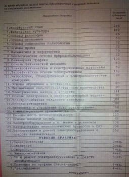

Мои документы
Моя тетрадь по предмету- эксплуатация

Сообщение Константин » 14 мар 2020, 16:46
Александр писал(а):Источник цитаты Мои документы
Александр, Я не спрашивал есть ли у вас диплом или нет. Зачем он мне..Если хотите знать такой пакет доков и у меня есть.
и тетради курсовых работ тоже сохранились 4 шт. По всем основным предметам.
Открыл старые тетради прям накрыла..ностальгия.
Перелистал тетради
:biggrin: Даже нашел свою первую двойку по Эл.Технике за нерешенное домашнее задание. Написать написал, а не сделал.. :smile:
Зульфия Рахимовна мне её влепила в тетрадь. Но в журнал не поставила. Заставила на уроке сделать.И у доски отвечать. Сделал помню. Поставила 4 за исправленный косяк :biggrin:
