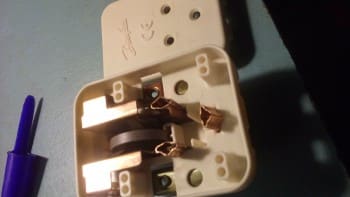

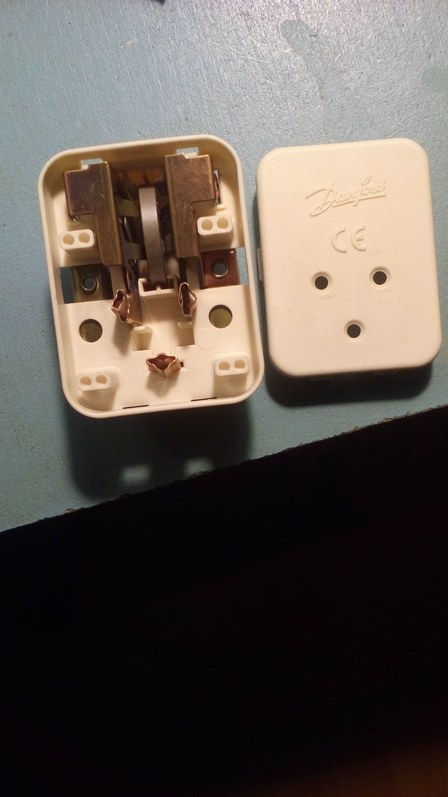

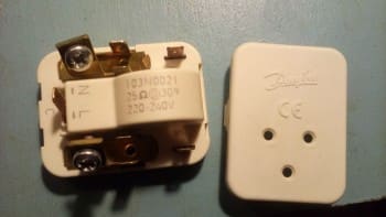

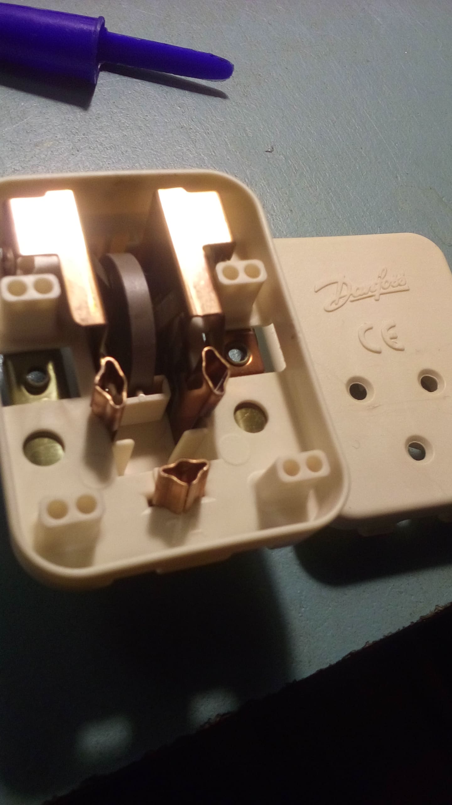

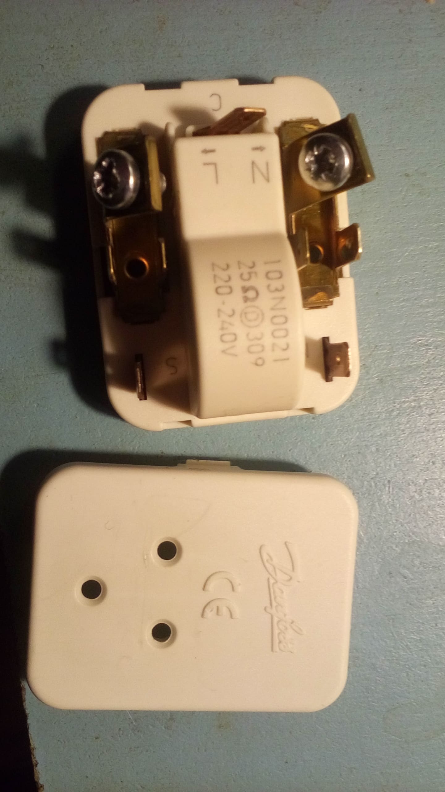

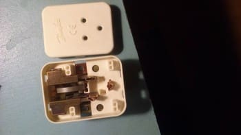

Похожая ситуация случилась позавчера. Холодильник перестал холодить полностью, свет внутри горит, компрессор очень горячий. Проверил термостат- рабочий. Снимаю пускозащитное реле РКТ-6 (у меня Атлант), когда компрессор остыл до комнатной температуры замерил сопротивление обмоток- в норме, слава Богу! Потряс реле- внутри куча хлама болтается, само вообще не звонится. Расковырял, а внутри все выгорело. Заменил реле и холодильник снова в строю! Вопрос- из-за чего сгорело пуско-защитное реле? Незакрытая дверца могла спровоцировать такое?

Что именно выгорело? Там есть три места для горения- обмотка соленоида, нагреватель защитного устройства и контакты.

Выгорело все, что находилось в пусковом реле. То бишь, позистор.
холодильник
Сообщение ПАВ » 12 апр 2020, 12:37
Точную причину назвать сложно, но как правило, это все-таки плохие контакты, в т.ч. и в держателе той "таблетки"- позистора и питающих соединителей.

У меня привычка- все клеммы везде и всюду поджимать пассатижами до степени максимально тугого надевания. Конечно, как там нацепили на заводе не знаю, но холодильником пользовались гости в течение нескольких недель, а они могли не плотно закрывать холодильник (было пару раз замечено). В результате утечки холода компрессор мог молотить подолгу, вот и грешу на это. Либо просадка сети, что тоже имеет место быть временами.
