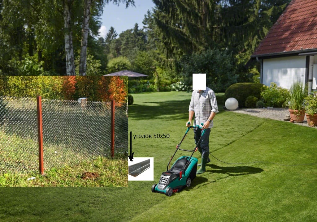

У нас в СНТ произошел несчастный случай , мужчина получил серьезную эл.травму Суть такова. Он скашивал траву при помощи ручной эл. косилки Bosch и удлинителя , который он таскал за собой. На газоне , где-то в метре от метал. сетки разделяющей смежные участки соседей лежал металлический уголок 50х50 с большими заусенцами. Кабель зацепился за них , нарушив изоляцию провода и уголок оказался под напряжением 220В. Мужчина решил убрать этот уголок , взялся одной рукой за него , а другой уперся о металлическое ограждение , которое было заземлено. Падая от электрического удара у него рука , которой он взялся за метал. уголок отцепилась от уголка , что его и спасло. На пальцах и на ладони руки , которой он облокатился на мет. решетку появились глубокие раны.
Вот у нас там сейчас идет спор . Надо ли делать заземление металлических частей ограждений , заборов и т. д.
Лично я считаю , что обязательно надо , во всяком случае на улице надо применять УЗО .

Нереально это- заборы есть всякие, не всегда имеют контакт секции с секцией. Проще иметь надежный кабель, чего там наверняка не было.
Не знаю, какие это должны быть заусеницы, чтобы легко изоляцию того же ПВС или что там у него было повредили. Опять же, почему АВ не сработал, если линейный провод сел на землю? И как можно не увидеть кабель, "сидящий" на мет. заусенице? Что-то тут не так...

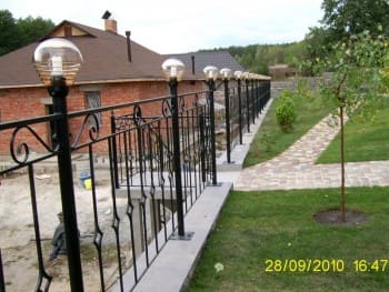

Если забор как то связан с электричеством, забор надо заземлять.

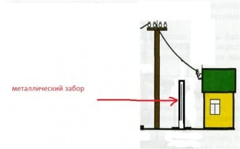

1 пример: ввод в дом через забор

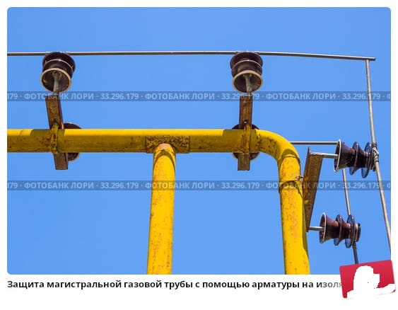

А на газовых трубах делают так

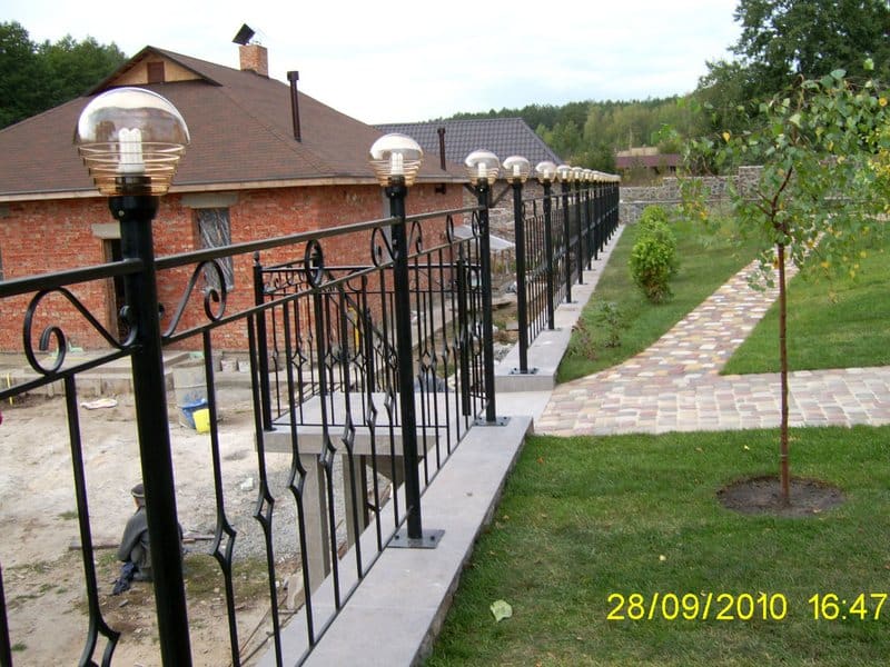

2 пример: на заборе установлено освещение

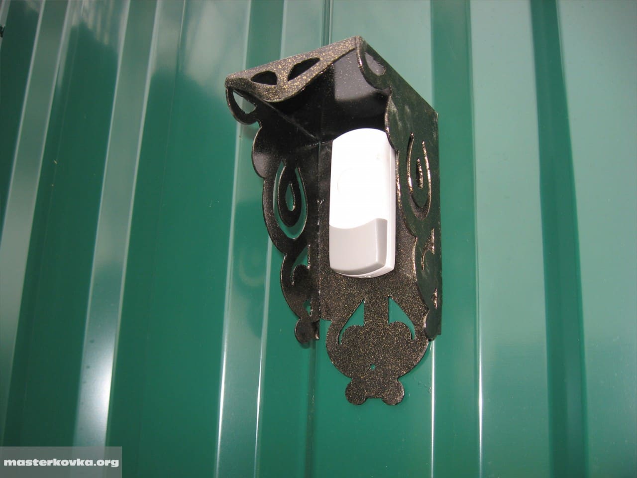

3 пример: на заборе установлен эл.звонок, домофон, видеокамера

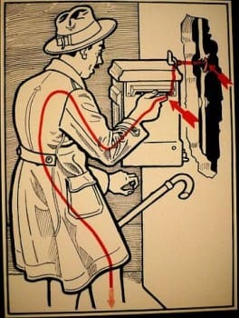

Если домофон бьет током, надо ногами и в живот бить установщиков. Там нет и не должно быть напряжений, опасных и бьющих, на соленоид замка идет максимум 18 вольт, остальное- не более 12. Пульт домофона имеет БП с гальванической развязкой от сети и ни одной точки для заземления.
Остальные все картинки- для домохозяек- что это за кабель, за который опасно держаться??? Его надо выбросить, т.к. все кабели и переносного инструмента, и удлинителей должны иметь двойную изоляцию и перед применением осматриваться.
Как забор на первом фото связан с электричеством? Как заземлить забор из металлопрофиля с полимерным покрытием? Вы тут недавно, а был длинный базар на тему заземления крыши из металлочерепицы, и на мой вопрос КАК, главный советчик так и не ответил. Попробуйте вы- как надежно заземлить все листы М/П забора?
Пример два- да, тут есть возможность, но это- отдельный случай, больше, когда секции заделаны в кирпичные или бетонные столбики, землить каждую?

Ну зачем эти перегибы? Г\косилка имеет двойную защиту, кабель должен!!!!!!!!!!!!!!!!!!! быть целый, с неповрежденной изоляцией и нихрена с обывателем не случится. А если слушать вас, то один метод-...косил Ясь конюшину...(с) обычной косой, точно не убьет током, но сдуру можно и ноги, и голову отрезать. И заземление с УЗО не спасут, а сдуру и коня трахнуть можно.

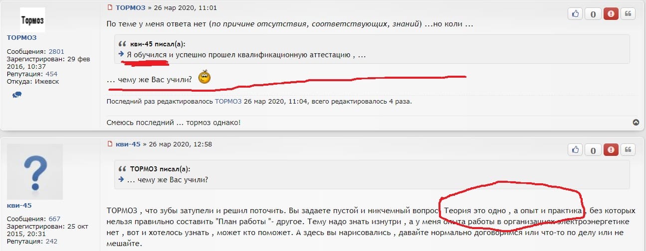

Из другой темы (План работы с персоналом) , но по теме:
Электротравма на даче
Сообщение ПАВ » 23 май 2020, 16:26
К чему эта ссылка? Или опыт и практика дают право к г/косилке тащить провода в скрутках даже без синей изоляции? Тогда Бог вам судья.

Там, где теория и практика это одно... Смысл приводить примеры, ну совсем не касаемые того, что написал КВИ? Да и там не все достаточно понятно. Ну да ладно.

1- нисколько. Но с оглядкой на все детали. Огульно, от того, что там мог лежать уголок- ну не бывает такого, чтобы все лежащие уголки были с зазубринами на ровном месте.

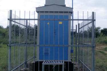

ПАВ информация к размышлению- что делать с ограждением подстанции (конечно забор около ТП и забор около дома не совсем одно и то же, но всё таки Ваше мнение)
Немного данных
https://www.normacs.info/answers/951
https://center-avtomatiki.com/ograzhden ... sii-normy/
https://stroystandart.info/index.php?na ... ew&id=5058
Сообщение ПАВ » 24 май 2020, 08:19
Ну вы бы еще в эту кучу и что-то покруче свалили! Например- подстанцию с подходящей ЛЭП 220! При чем тут забор возле дома и забор возле опасных объектов? Тогда и забор дачи должен иметь сопротивление аналогичное? Еще раз- как обеспечить заземление забора из МП? Или это так, поддержать разговор?

Тоже самое и металлический забор- пока рядом с забором нет электричества (электриков :smile: ), то забор безопасен. Тоже самое и ТП, если ТП отключить от электричества (навсегда), будет ли оно эл.опасно?
