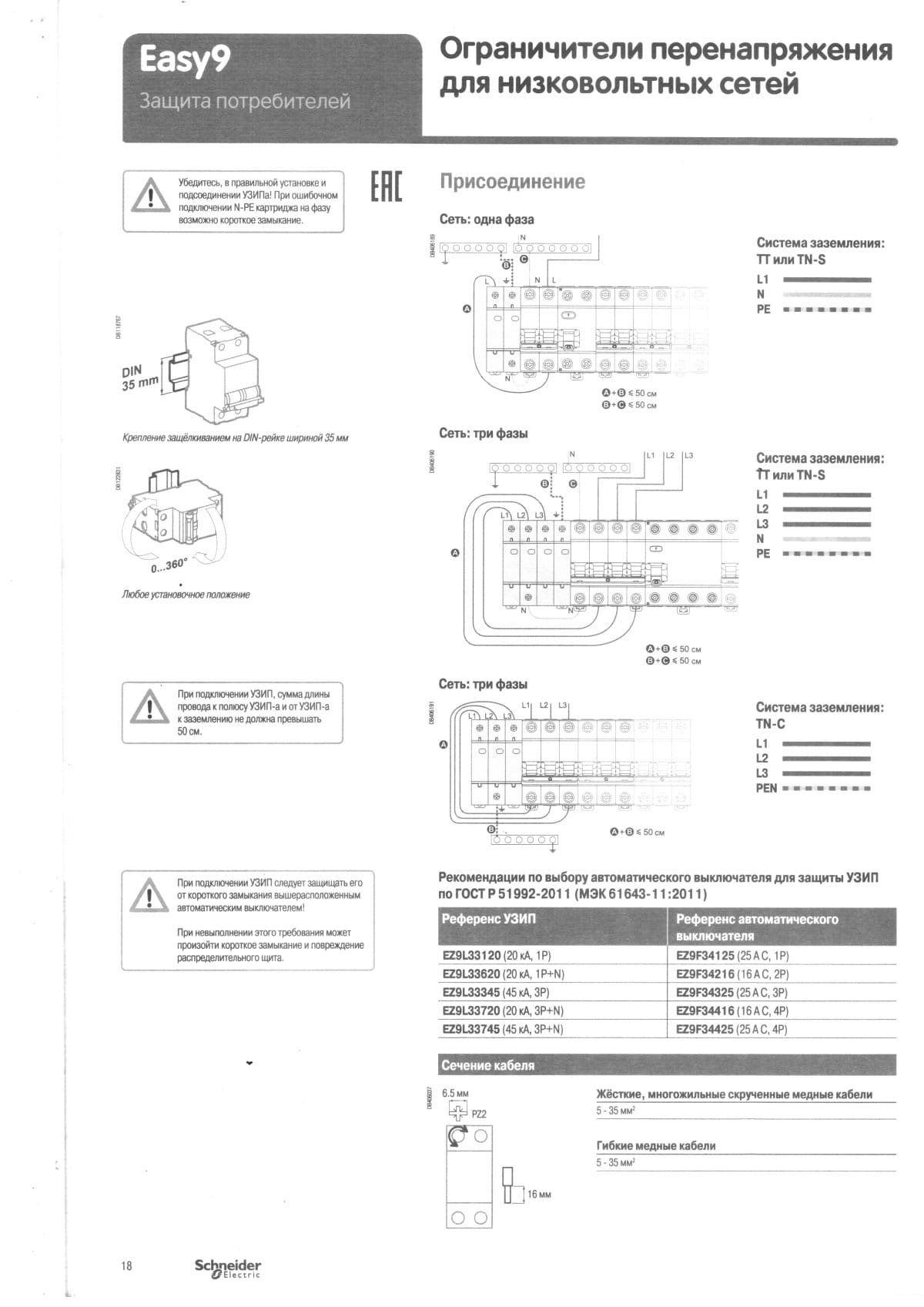

Есть.Причем грубые. На, что большинство ложат огромный болт. Все поголовно УЗИП должны защищаться и включаться в сеть через Автоматический выключатель или Предохранитель согласно рекомендуемым номиналом производителей.
К примеру:

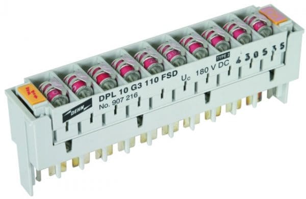

Можешь. Как ты эту вещь закрепил в щиту?
С помощью этого?
Эти вещи для печатных плат.Каким образом подручными средствами установить такое в РЩ для модульного оборудования задача не из простых.
