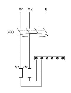

Предлагаю при выполнении электроснабжения второго дома по схеме с двумя фазами , предусмотреть для каждой фазы свой нуль. Так можно более менее регулировать равномерность загрузки по фазам.

Как в старом анекдоте-...можете мне оторвать голову, но ЭТО я должен увидеть!... сказал попугай. Если не трудно, поделитесь схемой. Спасибо.

Конечно НЕТ и наивно надеяться на равномерность загрузки фаз системы электроснабжения СНТ , но это не значит , что при разработке таких систем надо игнорировать необходимость соблюдения симметричности системы , у специалиста это должно быть как говориться в крови.
ТС спросил совета , как лучше сделать , можно конечно сказать « да плюнь ты на это , все равно бесполезно» , но я считаю это не правильно. Поэтому я предложил , вариант , который считаю правильным. При двухфазном варианте с общим нулем наверное будут проблемы с УЗО , надо проверить.
Трехфазный ввод на участок (2 дома)
Сообщение TOPMO3 » 20 ноя 2020, 09:06
кви-45 писал(а):Источник цитаты... При двухфазном варианте с общим нулем наверное будут проблемы с УЗО , надо проверить.
Какие могут быть проблемы? Ему (УЗО), "фиолетово" - скока и какие фазы, на какой то момент, загружены.
