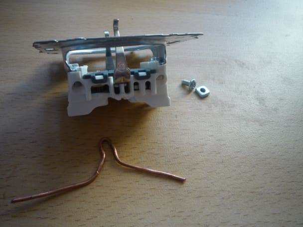

Перед монтажом блоков розеток внут.установки (4 поста) жилами 2.5кв каждую арматуру розетки переделываю вырезая перегородки на входе жил в розетку и выворачивая затяжные болты (для этого ещё одна переделка нужна- не просто бывает вывернуть) чтобы розетки в блоке соединить не отрезками жил а неразрывными жилами кабеля (петля вставляется в гнездо крепления жилы). Геморой из-за этой неразрывности. Задумался: стоило ли раньше об этом геморое задумываться :smile: ? Соединял бы отрезками розетки в блоке как предусмотрено конструкцией розеток и не парился бы- но нет ведь, захотелось как лучше...Захотел лучший контакт: особенно актуально при подключении мощного прибора к дальней розетке. Видимо весь цивилизованный мир вокруг не считает нужным неразрывный способ соединения розеток.
А как считаете Вы ув.специалисты стоит ли париться с этой переделкой ?

elalex писал(а):Источник цитаты Попробуйте сфоткать или изобразить.

Сообщение A.Li » 29 май 2016, 20:30
на фото в левом гнезде розетки выломанная перегородка и вывернутый болт чтобы засунуть петлю цельной жилы кабеля

A.Li, я бы таким точно не занимался!

Неразрывность линии- это хорошо, факт. Но в розетке есть два соединения, контакт в которых должен быть обеспечен минимальным сопротивлением- один, это шлейф, который Вы делаете неразрывным, а второй, это контакт между проводом и контактами самой розетки.

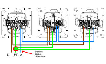

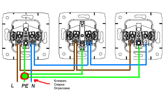

A.Li
А вы не пробывали соединять вот так.

Восток писал(а):Источник цитаты A.Li
Ув. Восток в чём смысл соединения РЕ именно так а не как L и N и обязательно ли это ?
