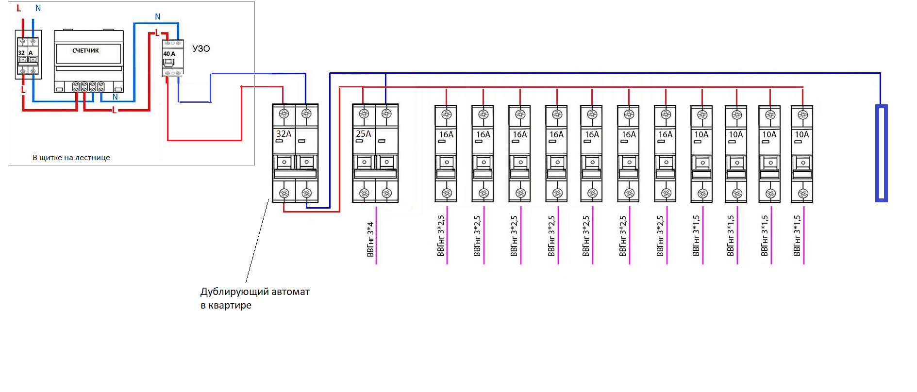

Друзья подскажите возможна ли такая схема на существование?
В квартире уже стоит щиток как на схеме
А в подъездном щитке сейчас переделывают электрику Упр. комп., ставят вводной автомат и УЗО.
Дублирующий автомат в квартире необходимо оставить, т. к. им выключается все и сразу.
Почему то местные электрики решили сделать так, но у меня есть еще предположение что что автомат который стоит в общем подъездном щитке они поставят после счетчика до узо и получится что в подъезде будет стоять автомат потом узо потом входящий провод в квартиру 3х6 мм2 и уже наш щиток который стоит в квартире.
Вопрос в том, будет ли работать такая схема как сейчас она изображена на картинке?

Alkup писал(а):Источник цитаты Дублирующий автомат в квартире необходимо оставить, т. к. им выключается все и сразу.
Это требование ПУЭ, а не просто "хотелка".
Будет.
