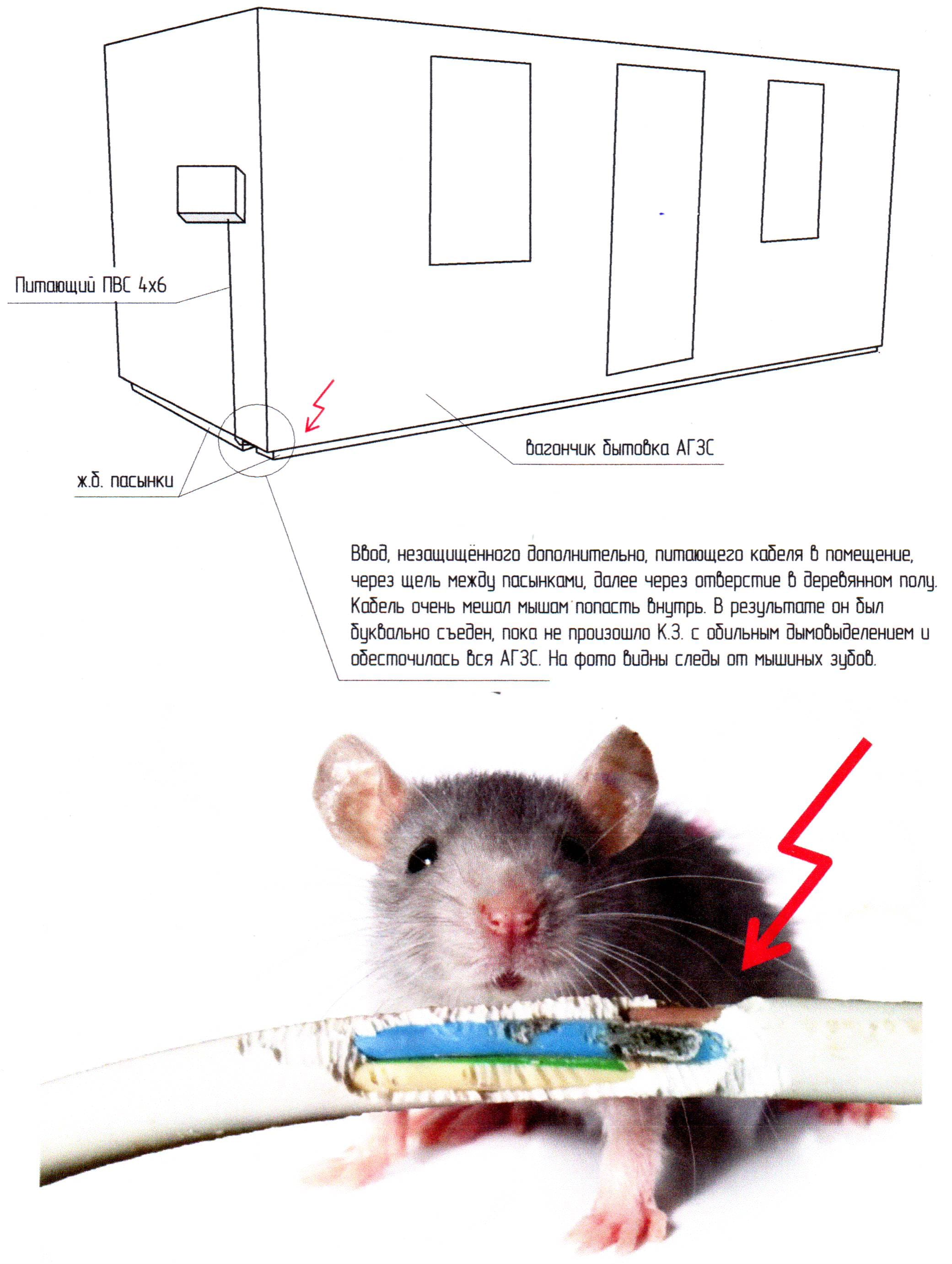

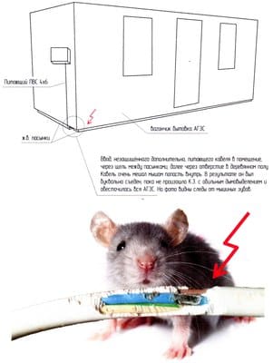

Оказывается кабели защищают металлическими швеллерами и трубами не только для защиты человека от поражения эл. током

Было бы там пару киловольт, да при небольших токах- согласен, можно было бы списать на мышей, но при 220 ее телес не хватит закоротить линию, на которой сидит минимум нагреватель, чайник и еще много чего.

antonbessonov писал(а):Источник цитаты Оказывается кабели защищают металлическими швеллерами и трубами не только для защиты человека от поражения эл. током
Но и защиты кабеля от человека! :wink:
В быту (за свой регион говорю,где саманные,турлучные дома еще существуют,и "горище" используется),редко,но бывают пожары из-за грызунов!
На смену роликовой проводке,пришла новая "мода", проводку раскидывали по чердаку,там же и распред коробки,только спуски по стенам,на выключатели и розетки!
На п/ст 35/10,110/35/10 есть обогрев приводов выключателей,приборов учета.....там по сезону травленную пшеницу сыпят,вмыши лютуют!

"мешал мышам попасть внутрь" - ересь!!! Грызуны просто любят жрать ПВХ изоляцию проводов (по не известным мне причинам).

делал подключение как-то раз. открыл защитную крышку на ВА(не помню, ампер на 400. типа АЕ). а там скелет мыши так и застыл меж фаз) :pardon:

Но вряд ли мышь была виновником срабатывания ВА.
Работал давно тому назад на трансляционном узле. Питание 220В и фидерные выходы 240В с усилителей шли в трубе, которая со временем начала пропускать мышей- проржавела, однако. Мыши гибли с завидным упорством- нравилась старая изоляция. Но они и на сетевых, и на выходных клеммах умирали тихо, как мышки, без убиения предохранителей, и только в самом любимом месте- на керамических изоляторах высоковольтного выпрямителя 1650 вольт гибли с треском и высаживали предохранители.

На 10 кВ:вороны,соколы,ястребы,ласки,еноты,воробьи,коты о породистые кошки............................
