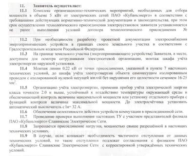

Вот скрин ТУ:

lipskiy писал(а):Источник цитаты Вот скрин ТУ:
Каждые сети по своему пляшут!

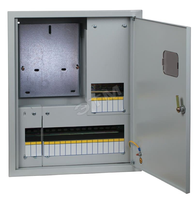

Сообщение mastervictor » 16 дек 2015, 10:39
Вот не люблю колхозить. Как временная мера - можно, но не на постоянку.

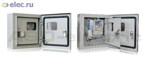

Вот,готовый,без колхоза!(первое,что выдал поисковик)

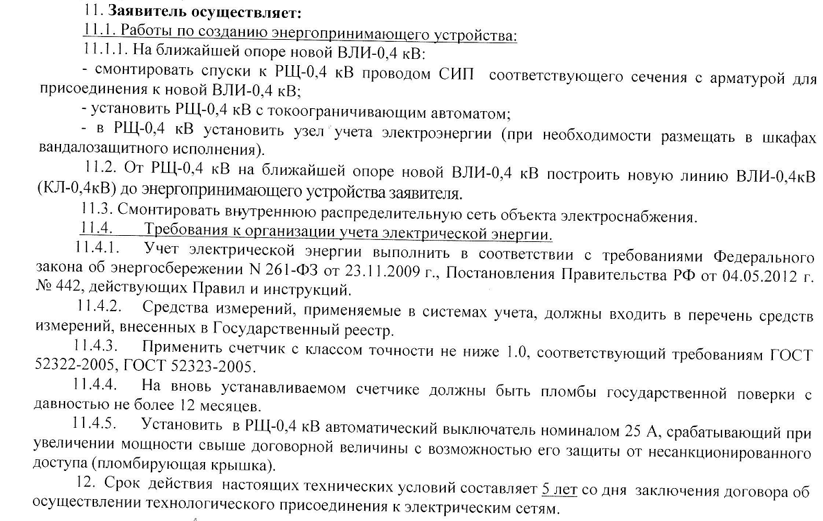

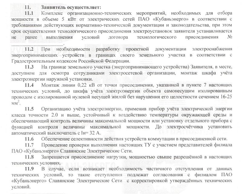

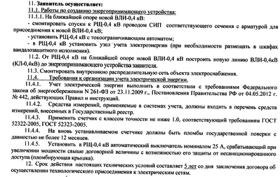

mastervictor писал(а):Источник цитаты Каждые сети по своему пляшут!
Вот наши.

mastervictor писал(а):Источник цитаты Вот,готовый,без колхоза!(первое,что выдал поисковик)
Этот готовый как минимум не наружной установки, не IP65, так как не имеет уплотнителя.
Я в курсе, что есть подходящие щитки. Но я нашёл такие только у IEK, продукция которого, мягко говоря, не очень. То есть лишь как временное решение сгодится. Нормальные щитки у Huger, но нет с окном. Вот и маюсь.

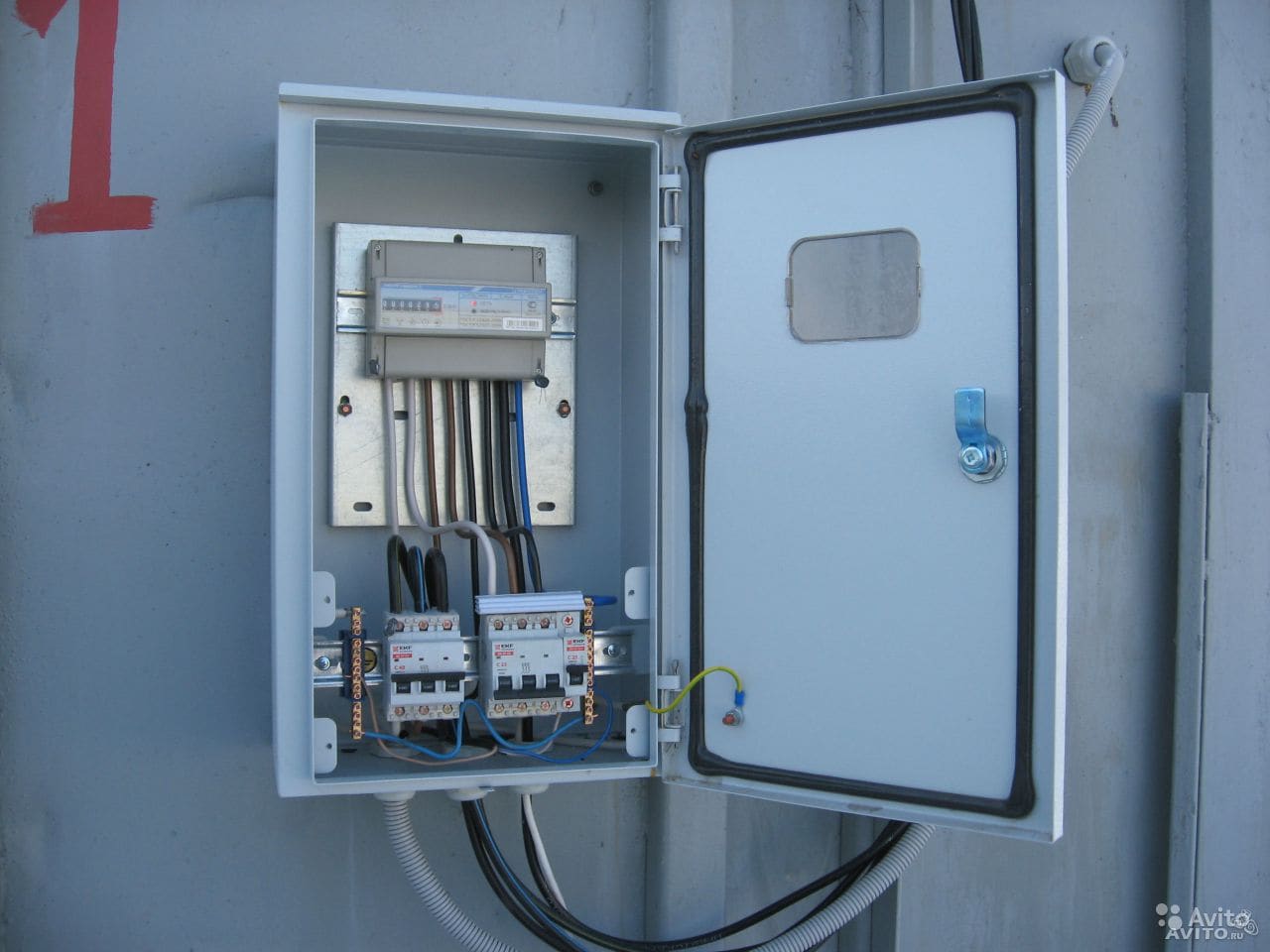

Сообщение mastervictor » 16 дек 2015, 14:21
lipskiy писал(а):Источник цитаты так как не имеет уплотнителя.
Во!С уплотнителем!

Народ, я в курсе что есть щиты с окном для наружной установки. Не нужно постить мне эти фотки.
Такой щит установлен у одного из моих соседей, к которому линию уже провели раньше.
Вопрос был совсем в другом.
Я хочу вандалостойкое исполнение. Щит с окном априори невандалостоек.
Плюс вопрос уникального ключа и доступа проверяльщиков.
Как решить это противоречие - вандалостойкость щита и возможность доступа проверяльщиков в моё отсутствие?
