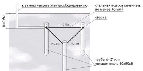

2.2. Вообще, если по правильному - нужен расчёт и учитывать много нюансов, например - какой у вас грунт.
Если по простому, то понадобится арматура (можно трубы), металл (полосы), провод - медный и сварка.
Делайте разметку, забивайте штыри в землю, не менее 1,5 метров (но тут зависит от грунта - иногда может и значительно глубже нужно).
Приваривайте к арматуре металл, чтобы получилась единая конструкция и добиваем штыри в землю полностью, чтобы конструкция не разрушилась. Получился как раз контур заземления. Проводите земляные работы по контуру и ведёте траншею до бытовки.
В траншею снова кладёте металл. На конце обычно приваривают болт и уже от него ведут медный провод в бытовку. Если есть щиток - присоединяете к щитку.
Разводку не забываем делать кабелем с тремя жилами )) ибо зачем мы тогда старались ))
Потом бы замерить сопротивление контура - как минимум

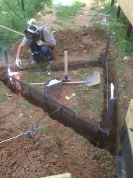

Сообщение Кронверк » 14 авг 2022, 20:04
Сегодня доделал заземление. Глубина - ок 2 метров. УЗО срабатывает моментально. Сделал в щитке и теперь заземление доступно и для дома, только получается часть проводки надо менять - она двухпроводная. Заморочусь и этим, видимо. Всем огромное спасибо за советы и помощь :good:
