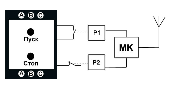

Имеется пускатель с катушкой 380 В, который включает некий насос.
Утром насос включается, кнопкой пуск на пускателе, вечером выключается кнопкой стоп.
Появилось желание включать и выключать удалённо, для этого будет задействован микроконтроллер (МК) с Wi-Fi.
Для имитации нажатия кнопок, будут использоваться реле, которые будут управляться с МК.
Одно реле будет подключено параллельно кнопке пуск, второе последовательно стоп.

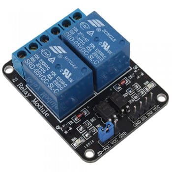

В качестве реле, планирую использовать недорогие реле с катушкой 5В.
Контакты этих реле рассчитаны на 250 В 10А, но это ведь если постоянно держать нагрузку на контактах.
Возможно ли использовать их в моей схеме, для имитации нажатия кнопок, для катушки пускателя на 380 В?

Сомневаюсь, что эти реле, точнее их конт. группы долго выдержат дугу при размыкании катушки, а гашение там не предусмотрено. Такие реле дохнут при коммутации реактивных нагрузок довольно часто- горят контакты даже при небольших токах.
