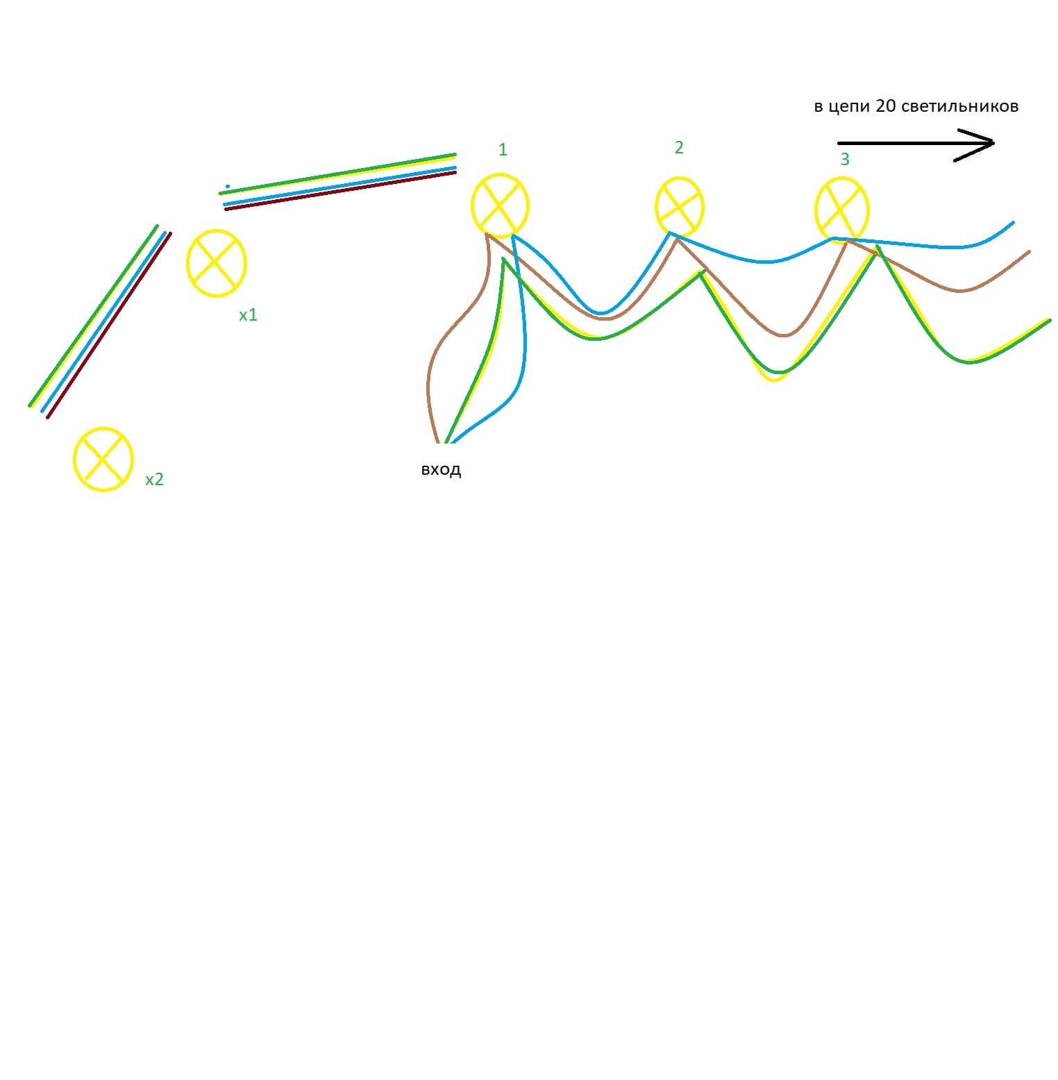

Добрый день!
Ситуация следующая:
Имеется цепь из уличных светильников 20 шт., подключенных шлейфом параллельно, т.е. питание поступает на первый светильник и по цепочке идет дальше до крайнего светильника (провод ВВГ 3х1,5). Также имеется проложенный провод 3х1,5 от светильника №1 к х1 и от х1 к х2. Нужно к основной цепи добавить 2 светильника х1 и х2. Проблема в том что кинуть входящий провод на светильник х2 нет возможности, уже уложена брусчатка. Провод заземления не использован.
Вопрос следующий: можно ли подключить светильники х1 и х2 запитав из от светильника №1, тогда получится, что цепь будет состоять из 2ух шлейфов (в одном 20 светильников, во 2-ом 2 светильника) при этом питание приходит на светильник №1.
Заранее прошу прощения, не являюсь электриком... :wink:

Сообщение ПАВ » 23 авг 2022, 10:59
Делайте, ничего крамольного не вижу. А вообще, питание лучше подавать в средину линии, особенно если там светильники не с СДЛ.

Сообщение [email protected] » 23 авг 2022, 12:20
Это тогда будет лучевое подключение? не шлейфом...
НУЖНА КОНСУЛЬТАЦИЯ
Сообщение ПАВ » 23 авг 2022, 12:40
Какая разница току как бежать- по лучам или шлейфам, главное- по проводам к потребителям, а называйте, как хотите. Лучше скажите, какие там источники света? Если таки СДЛ, то хоть магистралями обматерите :yes:

Сообщение [email protected] » 23 авг 2022, 13:11
Лампочки везде поставил светодиодные, 11.5 Вт.
НУЖНА КОНСУЛЬТАЦИЯ
Сообщение ПАВ » 23 авг 2022, 13:11
Спите спокойно.
