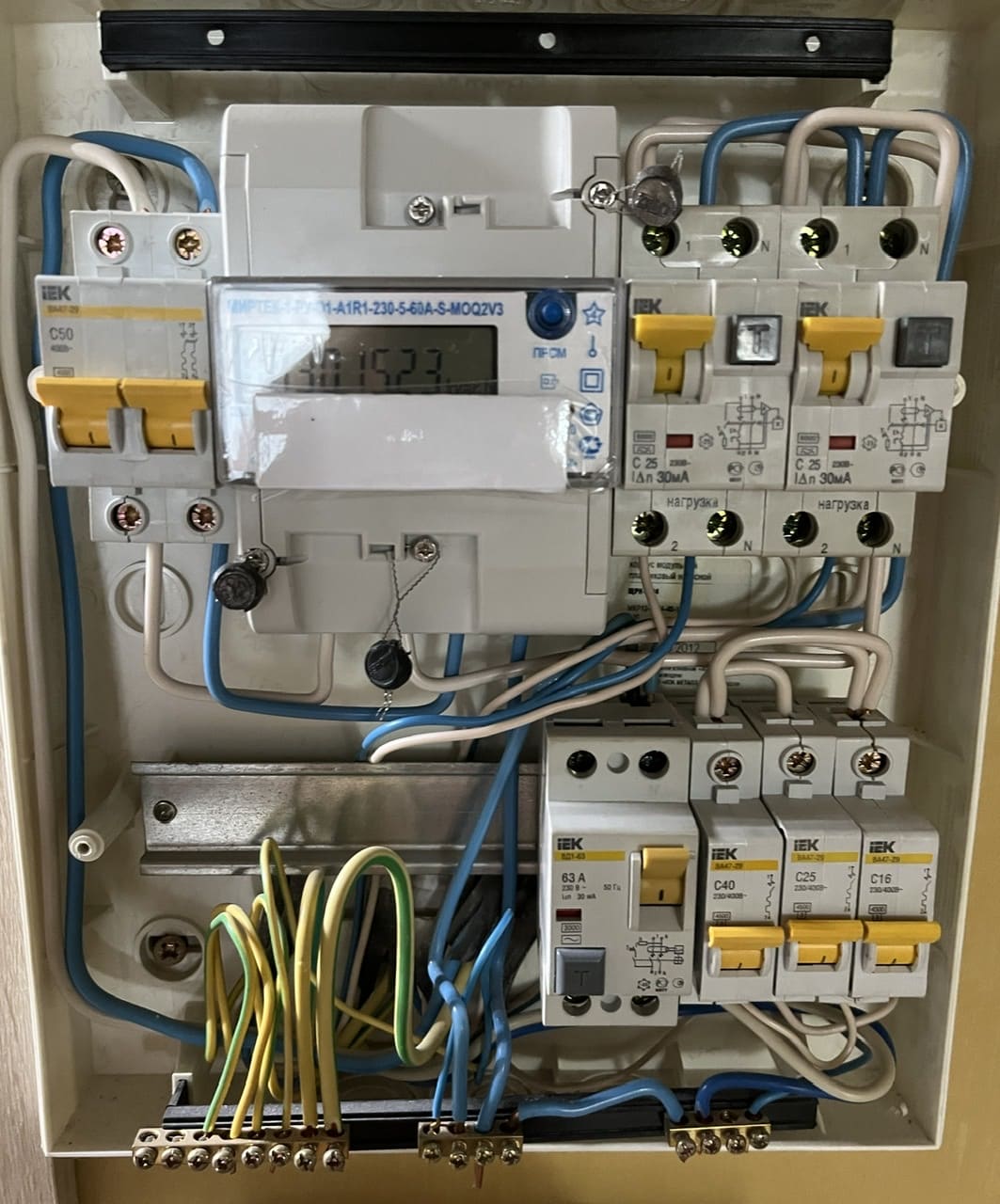

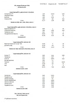

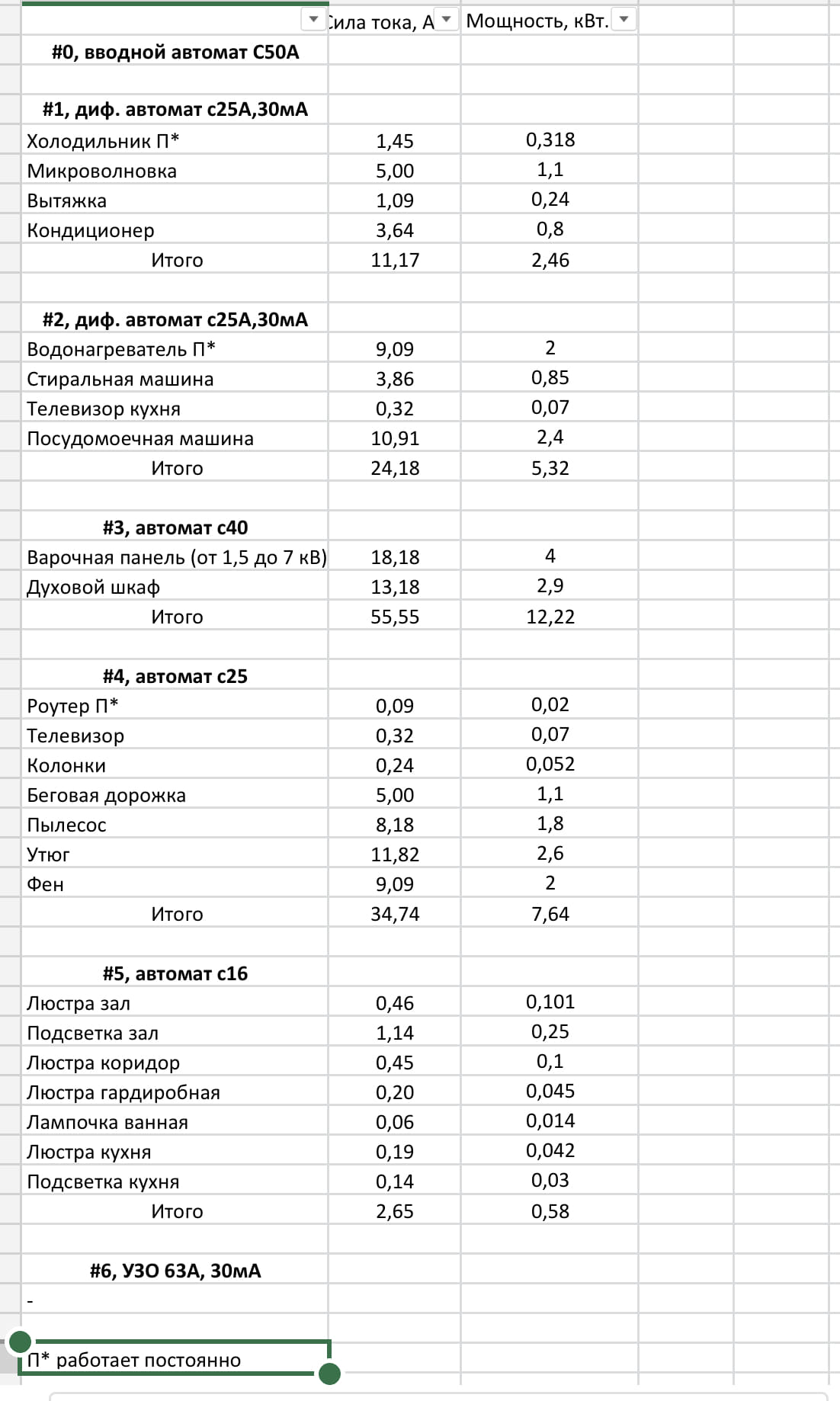

решил залезть в домашний щиток с целую узнаю почему не работает узо, оказалось что к нему в принципе не подключены никакие автоматы, сначала хотел просто его подключить к незащищенным автоматам, но посчитав силу тока на электроприборах решил, что добрая часть автоматов по номиналу току в щитке завышена, прошу в помощи в подборе автоматов. Фото щитка и таблицу с потребителями прикладываю, прошу не предлагать прокладывать новые линии в стенах :)
Мои предположения, что можно сделать:
#0 вводной автомат с50 оставляем как есть
#1 диф автомат 25А на мой взгляд надо менять на 10-16А, тем более если учесть что на постоянен работает только холодильник 1,45а
#2 диф автомат 25а оставить как есть
#3 автомат 40а оставляем, автомат запитываем через #6 узо
#4 хотя ток и большой суммарный, но фен/утюг/пылесос/беговая дорожка никогда одновременно не работают, поменять автомат 25А, на 16а, автомат запитываем через #6 узо
#5 автомат 16а меняем на 6-10А , автомат запитываем через #6 узо
#6 оставляем или меняем на меньший номинал ….

Не совсем согласен с питанием ВСЕГО освещения от одного АВ- короткое в одном месте и все жилье сидит в темноте? Вместо АВ 16А поставить два по 10 максимум.
Непонятно присутствие УЗО 63А. Если можно, детальнее картинку на ДА.

К сожалению проводка уже проложена давным давно, разбить на два никак. узо так же было изначально заложено от застройщика, причём в никуда

Продайте, толку с него?
Жаль, но 16А таки многовато для освещения, тем более современного.

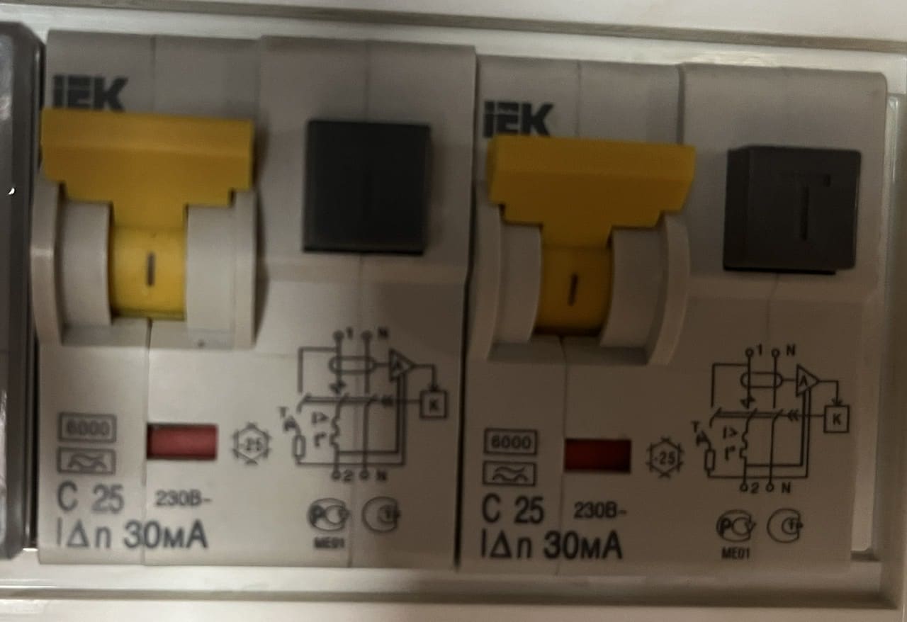

С УЗО разобрались- это таки ДА, ранних лет- нет кнопки возврата тепловой защиты, есть только ТЕСТ, касаемая проверки схемы УЗО.

#1 и #2 дак я вроде и изначально писал что это диф автоматы
#6 можно как вариант заменять не меньший номинал, или поставить после вводной автомата, или нет в этом смысла?
Так хотелось бы получать комментарии по автоматам 1-4 какие номиналы взять?

№1- 16А, №2- 25А №3- явная ошибка- 18+13=33, а не 55А, я бы поставил 32, макс. 40А, №4- 25 или 32А- не бывает все и сразу. Исключение- кухня. К тому же- при указанных токах, согласно ВТХ устройств защиты, при протекании указанных токов отключение не произойдет практически никогда. Найдите в сетях все про ВТХ автоматов, там есть диаграммы для разных групп-А,В,С... и убедитесь.

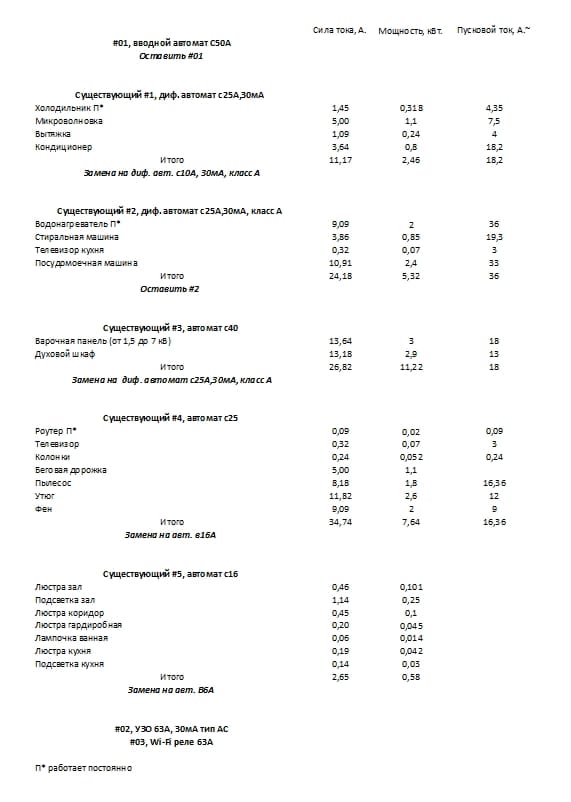

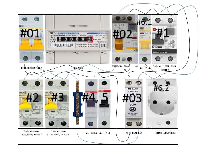

Сообщение Sagit13 » 31 авг 2022, 06:30
№01 вводной автомат с50 оставляем как есть
№1 диф автомат 25А на мой взгляд надо менять на 10А, тем более если учесть что на постоянен работает только холодильник 1,45а,
Замена на диф. авт. ЕКФ АВДТ-63 2П 30мА С10, класс А, электронный (лучше конечно электромех, но возможно ли его оставить, так как после вводной автомата поставлю УЗО электромех. пункт №02)
№2 диф автомат 25а оставить как есть (диф. автомат с25А,30мА, класс А, эл)
№3 Замена на диф. автомат с25А,30мА, класс А, эл
№4 хотя ток и большой суммарный, но фен/утюг/пылесос/беговая дорожка никогда одновременно не работают, поменять автомат 25А, на АВ - АВВ S201 1Р класс А на 1, автомат запитываем через №02 узо
№5 автомат 16а меняем на АВ - АВВ S201 1Р класс А на 6 А, автомат запитываем через №02 узо
№02 УЗО 63А, 30мА тип АС, стоит просто так от застройщика, ставим после водного автомата для защиты всех остальных
№03 Вай фай реле для оключения всего удаленно, кроме автомата, питающего холодильник и автомата под отдельную розетку №6.1-6.2
хотелось бы услышать рекомендации по номиналам, по приборам ДИФ (обязательно ли менять на электромех, или оставить как есть, так как есть узо электро.мех.), по общему соединению между собой - всё ли корректно, требуется ли дополнительно установить реле напряжения, может есть еще какие-либо критичные замечания ....
