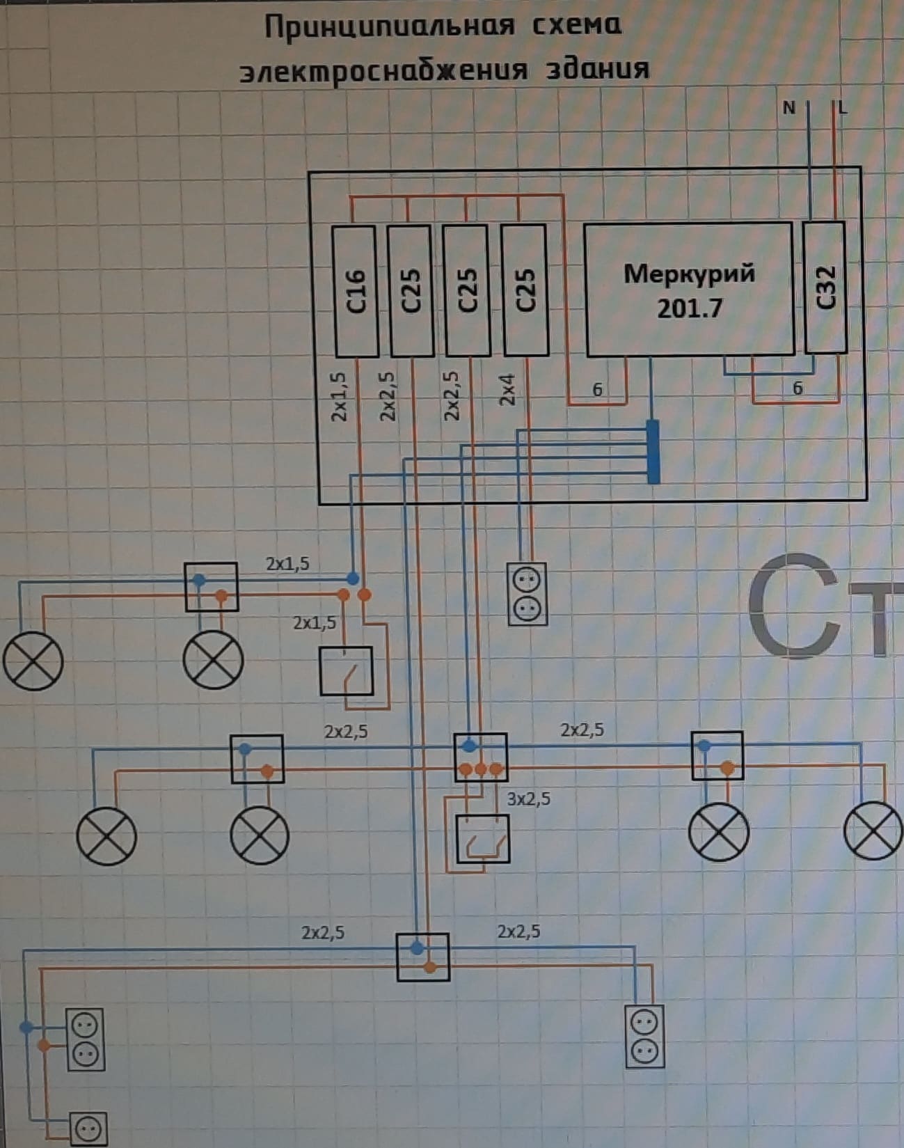

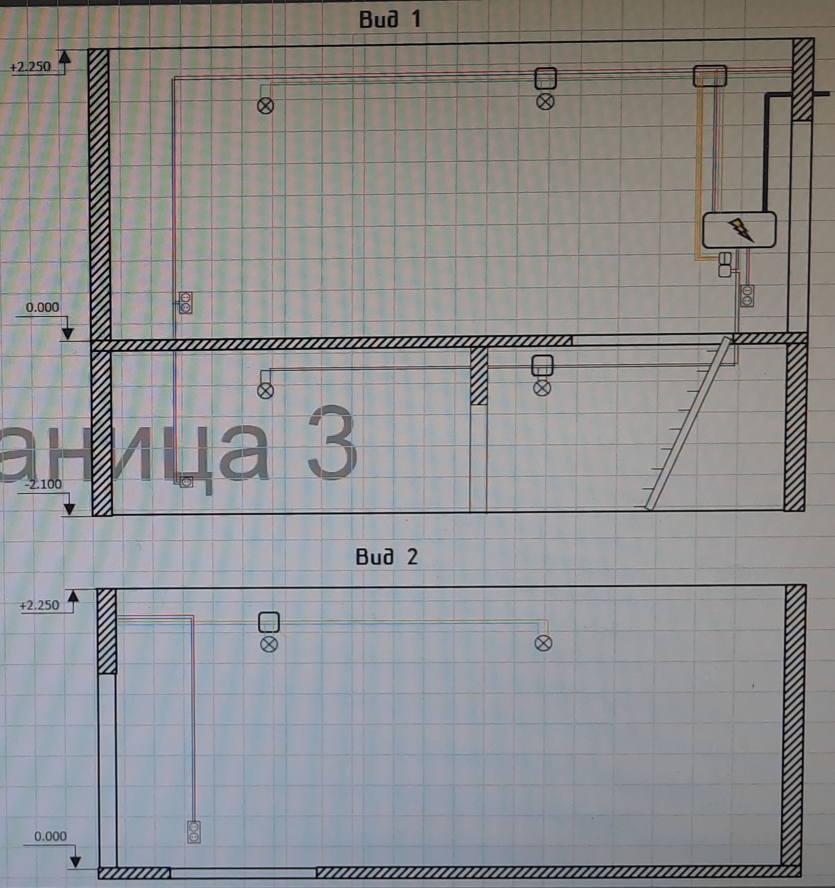

Здравствуйте! Нужна оценка правильности выполнения работы. Что необходимо изменить или всё в порядке.

Сообщение ПАВ » 30 авг 2022, 10:41
Так оно уже сделано? Тогда что, будете менять?
В гараже предполагается какая-то работа с авто, или заехал-выехал? Если первое- читаете дальше, если второе- не читаете.
Где заземление??? Где УЗО? Подвал есть помещение повышенной опасности, делайте безопасно, для себя же.
1- настоятельно рекомендую все переноски питать от разделительного трансформатора 220/24, 220/36 вольт,или ждать неприятности при повреждении изоляции. Переноски часто падают, разбиваются лампы...В крайнем случае- 220/220В без связи с питающей линии.
2- зачем освещение питать через такие АВ, или у вас там лампы по 500 ватт? Вполне достаточно и 10 ампер, даже 6. Сечения 1,5 мм.кв вполне достаточно для обычных ламп, СД- тем более.
3- розеток, как по мне, МАЛО, как и ламп. Что будет питаться от розеток через АВ 25 ампер? Если это реальные токи, то и розетки должны быть соответствующие.
ПыСы- мое мнение может не совпадать с мнением других людей и правительств.
