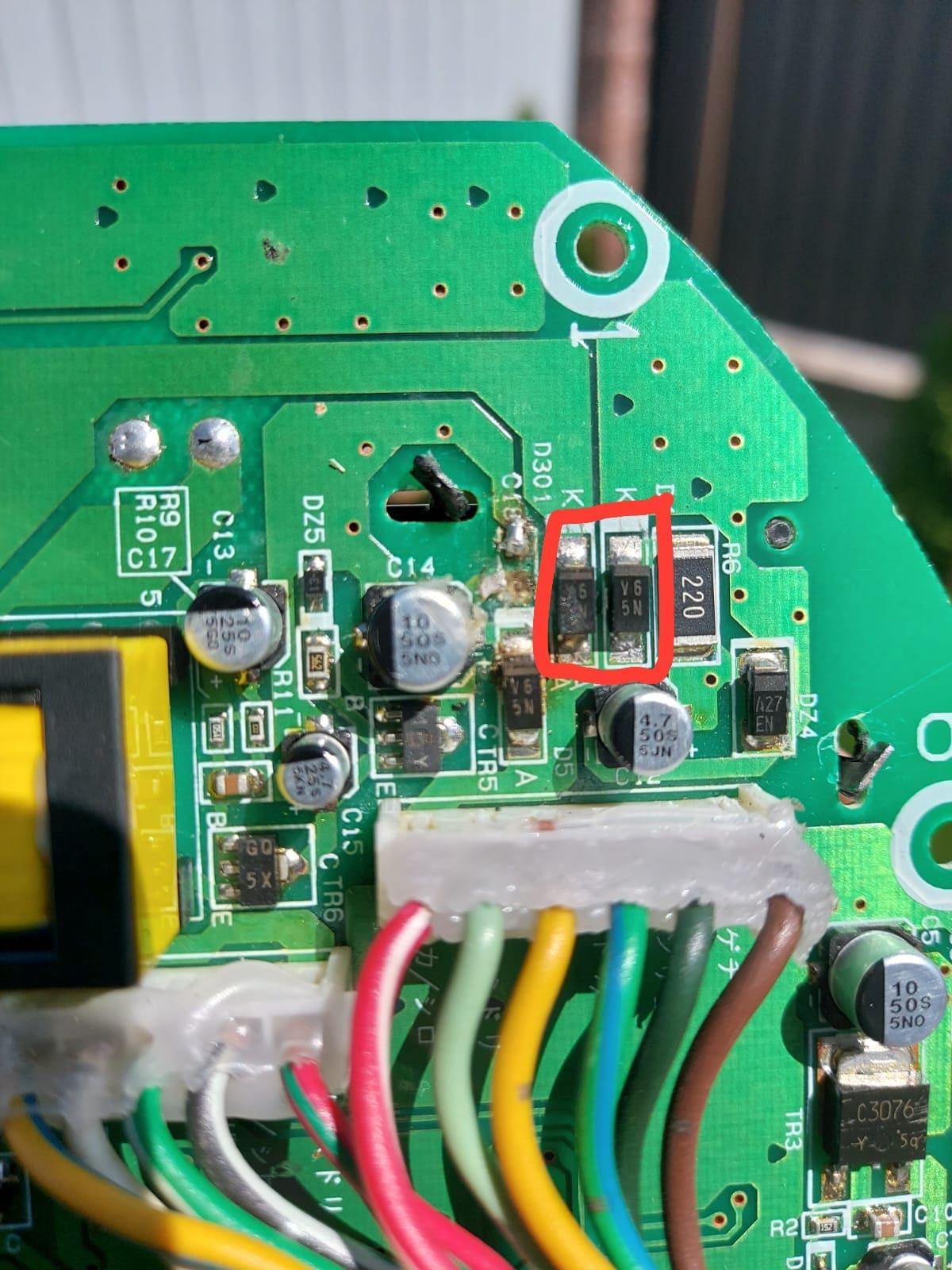

Не стандартный запрос по ремонту цифрового дисплея на спидометре.
Ранее спидометр был в ремонте, проблему решить не удалось, собственными силами было выявлено замыкание в следующих компонентах (ФОТО 1).
Прошу помочь определить название этих элементов для покупки, также если есть рекомендации для определения наминала, буду признателен, понимаю, что это SMD Диод, но какой именно?

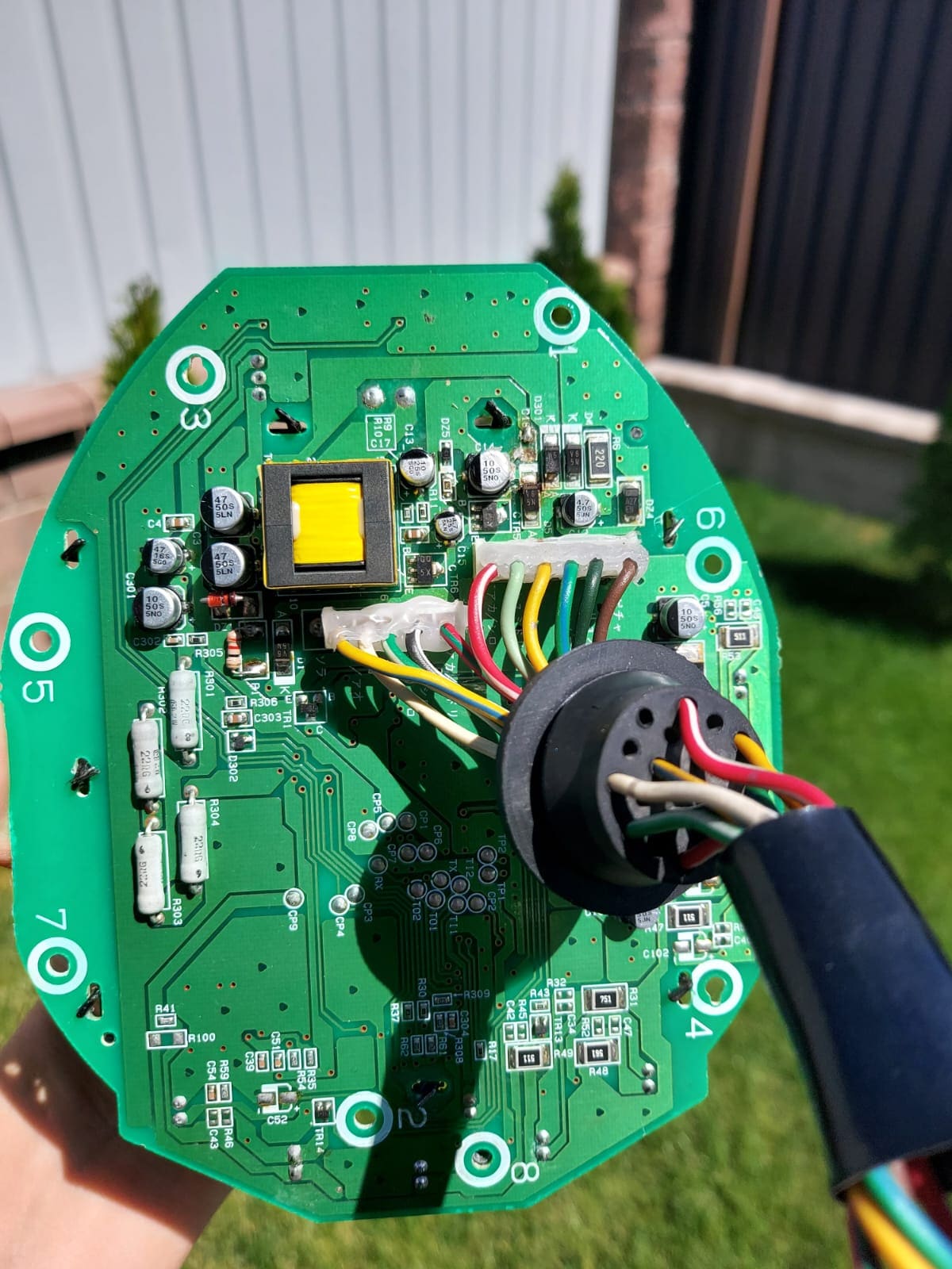

Фото2 для общего видения детали.
Спасибо!

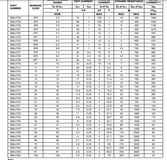

Сообщение ПАВ » 01 сен 2022, 15:54
Судя по надписям на плате К, А, D, на корпусе 16- таки диод и по https://media.digikey.com/pdf/Data%20Sh ... L4764A.pdf диод Зенера
По фото не видно, что с ними- треснули корпуса?

Сообщение Adika033 » 02 сен 2022, 08:55
ПАВ писал(а):Источник цитаты Судя по надписям на плате К, А, D, на корпусе 16- таки диод и по https://media.digikey.com/pdf/Data%20Sh ... L4764A.pdf диод Зенера
Замыкают некоторые из них, по внешнему виду повреждений нет.
Как понять какой именно подойдет ?
По обзвону заведомо исправных показывало 592 в режиме прозвона на замыкание.

Сообщение ПАВ » 02 сен 2022, 10:51
Вот на число 16 на корпусе и 16 второй колонки смотрите в таблице параметры. Это стабилитрон на 16 вольт.
Замыкают это как- совсем ноли рисует тестер?
В прямом включении это обычный диод, примерно такие и будут показания- примерно 0,6...0,7 вольт, что и делает ваш тестер. А в обратном он, исправный, покажет что-то при напряжении выше 16, до этого- бесконечность. Это в руках, на столе, в схеме могут быть отличия- влияние других элементов.
Если показывает совсем мало, омы/десятки ом- скорее покойник он, или та часть схемы, которую он защищает. В таких случаях точный дигноз даст проверка с одним отпаянным от схемы выводом, но делать это на аккуратно.
