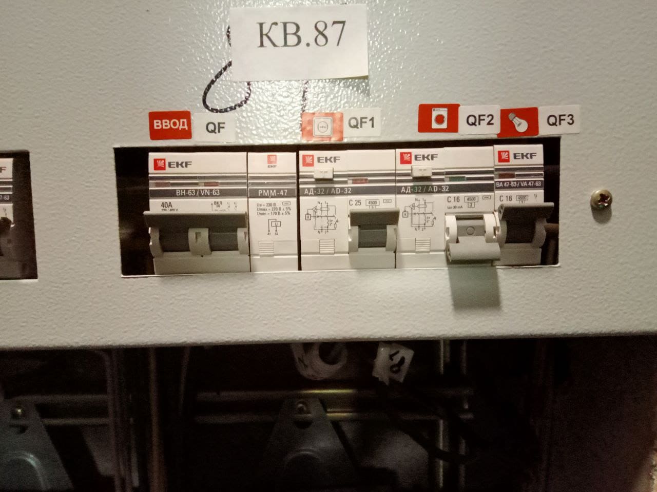

Помогите разобраться мои знания электрике не велики. Суть вопроса: есть двух комнатная квартира в водном щите стоят дифавтоматы от одного заведён новый кабель пвс2.5 а с другого старая проводка алюминий,на старой проводке пропал 0. Беру отсоеденяю 0 в щите и в ближайшей коробке нахожу 0 и прокидываю времянку с автомата вкл.свет автомат вышибает, в розетке нахожу 0 со второго автомата подключаю все работает и на этом мои знания закончились, вызывал 2 раза электриков денег взяли проблема осталась спасибо.

С лева на право ... дифавтомат питающий розетки, дифавтомат питающий стиралку ... на каком пропал 0?
Владимир 1973 писал(а):Источник цитаты ... Беру отсоеденяю 0 в щите и в ближайшей коробке нахожу 0 и прокидываю времянку с автомата вкл.свет автомат вышибает, в розетке нахожу 0 со второго автомата подключаю все работает и на этом мои знания закончились, вызывал 2 раза электриков денег взяли проблема осталась спасибо.
У Вас, на фото два дифавтомата и один простой автомат ... про какой, второй, автомат идет речь?

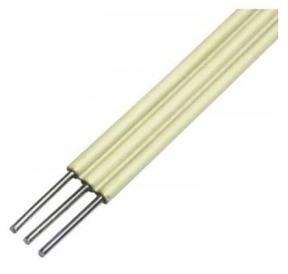

Были и есть - трехжильные провода (например АППВ 3х4), а вот проводку (схему) из трех проводов, я смог припомнить только при питании станционарных электроплиток (в домах, где не было газа) ... для них тянули, окромя фазы и нуля, еще зануляющий провод.

Именно такое и было, и часто- эта тройка укладывалась в канал на полу!!!, сверху лепили линолеум, свеху- горбатый плинтус, горбатость которого, по разумению строителей, могли исправить только гвозди 100...125 мм, свободно проникающие через линолеум, мизер раствора, провод- ну куда карта ляжет!... В итоге- или нет ноля, или земли, или линейного провода. Мне повезло- заземление было супер, вот только линейный провод почил в бозе... И самое-самое веселое- 90% этой линии проходили по полу соседней квартиры! Ну так сложилось...
