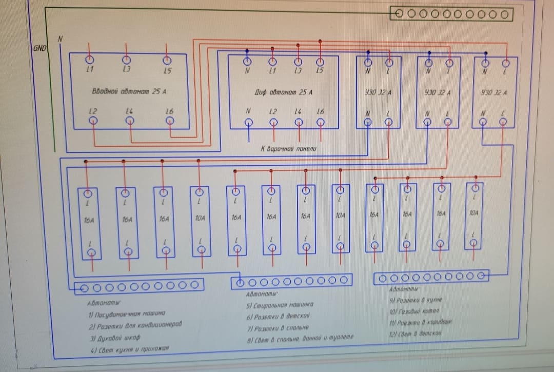

Добрый вечер, недавно приняли квартиру в новостройке вход в щит оказался трёхфазный, подскажите пожалуйста все ли верно в схеме ?

Нормальная схема.
