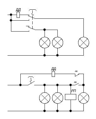

Мне кажется, выключатель и ДД можно только через реле с переключателем "подружить" ... или изначально брать не простой выключатель, а что нибудь, типа проходного.

Или так- проходной включатель, но в любом случае нужен доп. провод питания ДД. Или брать ДД с группой на переключение, есть и такие, тогда можно и без реле. Я б на таком и остановился при минимальной квалификации исполнителя.

Сообщение TOPMO3 » 24 сен 2022, 17:15
У меня тока на такое хватило мозгов ... :pardon:

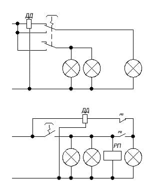

ДД последовательно с лампой?

ПАВ писал(а):Источник цитаты ДД последовательно с лампой?
Гм ... Вы правы, ДД не дроссель ведь, и ему требуется питание, для схемы ... извините, тупанул. :blush:
