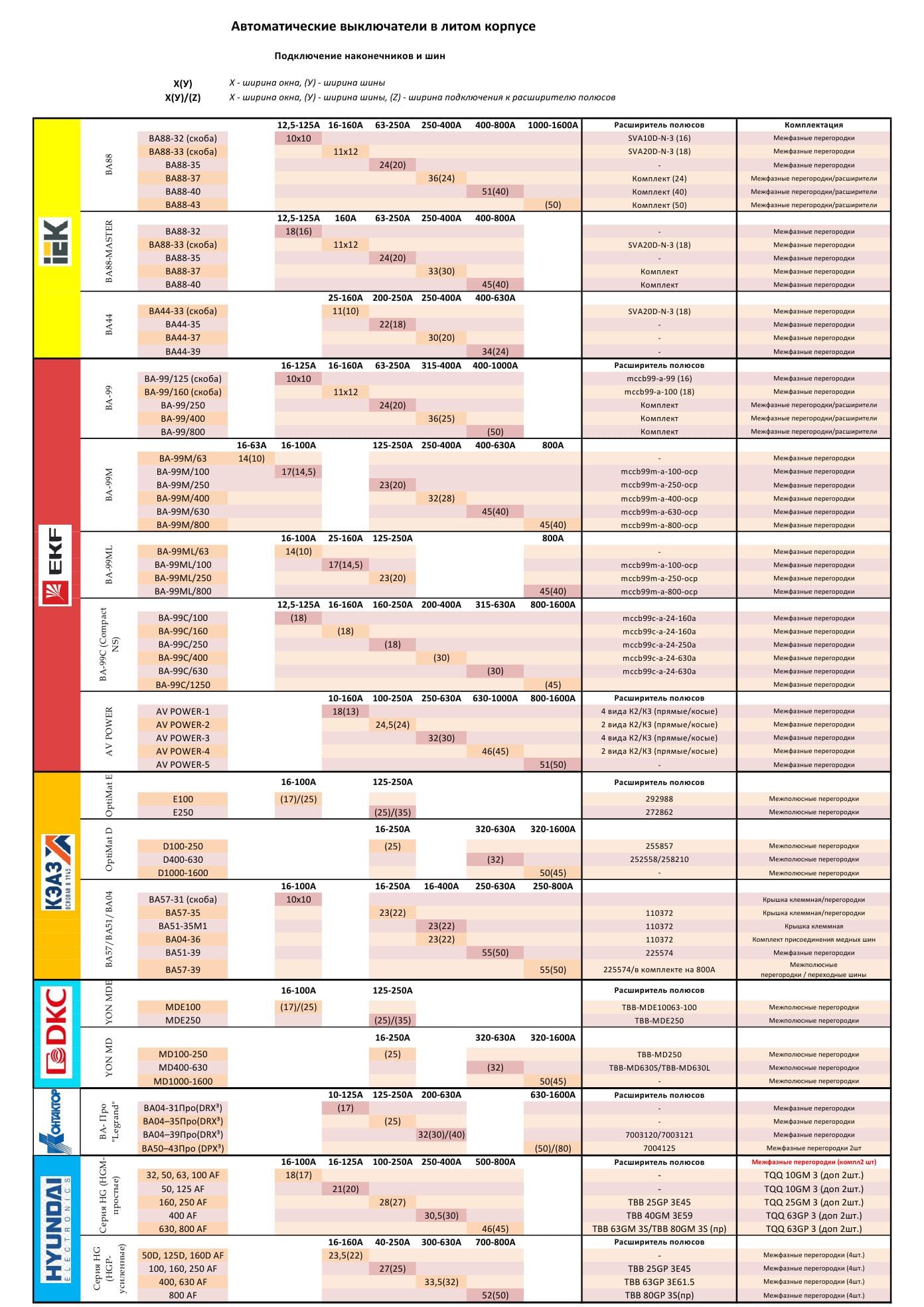

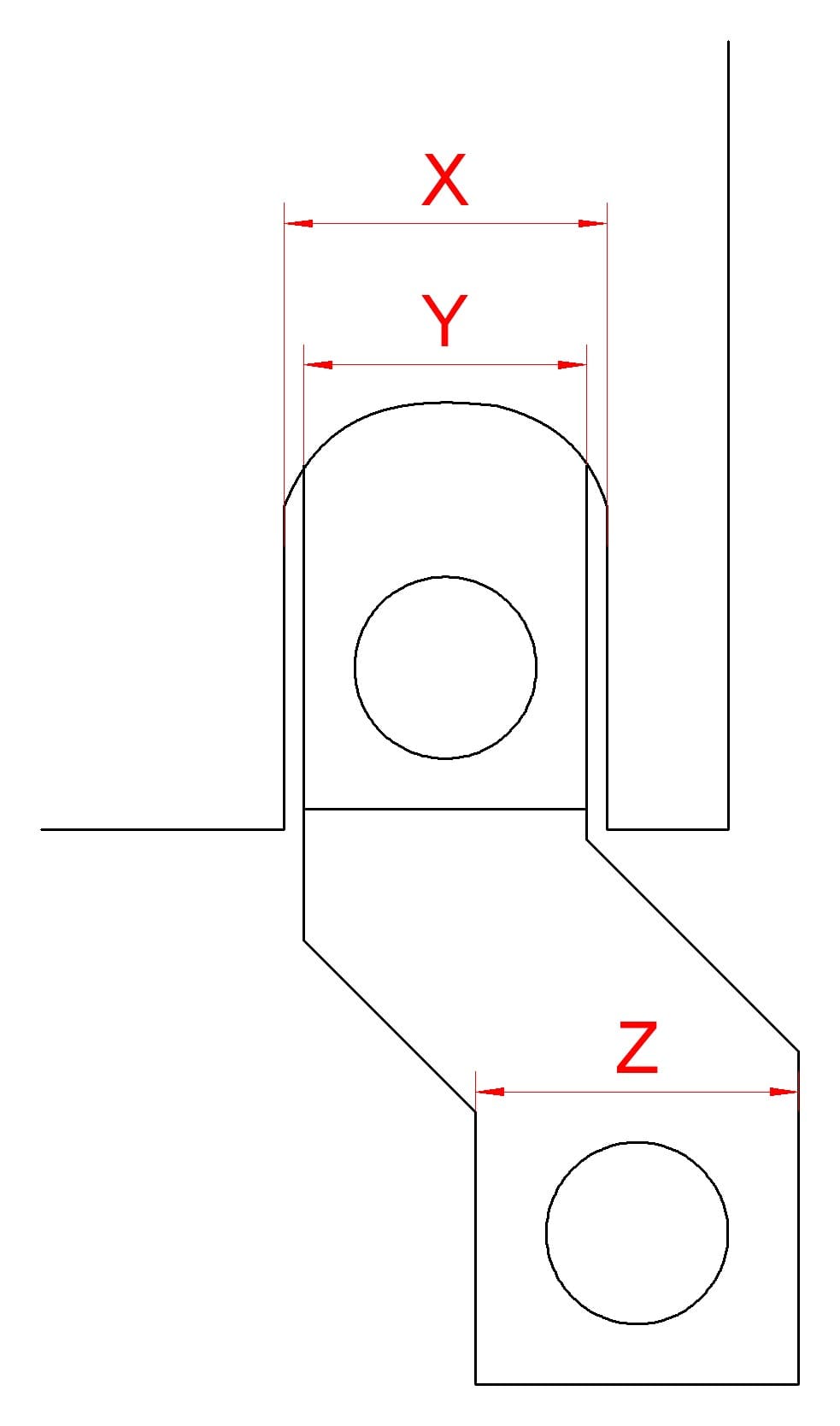

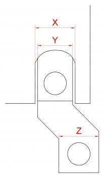

Размеры подключения автоматических выключателей в литом корпусе
Сообщение aleksey.RU » 25 сен 2022, 13:30
Оригинал в .pdf не удалось выложить

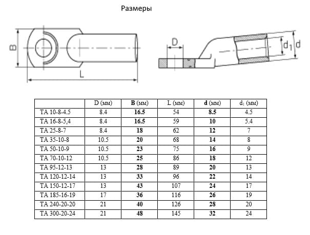

Размеры наконечников аллюминиевых

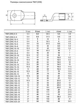

Размеры наконечников медных

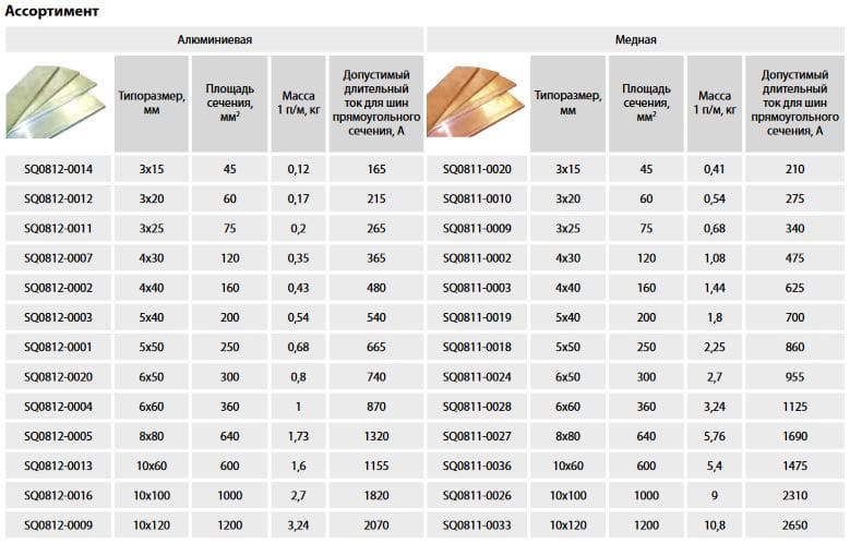

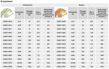

Размеры шин
