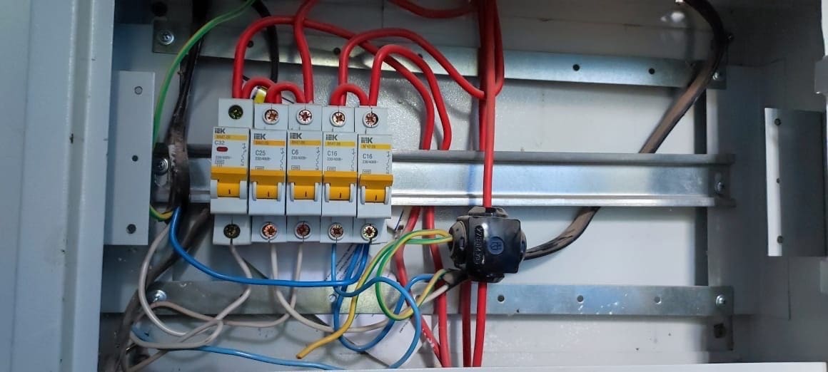

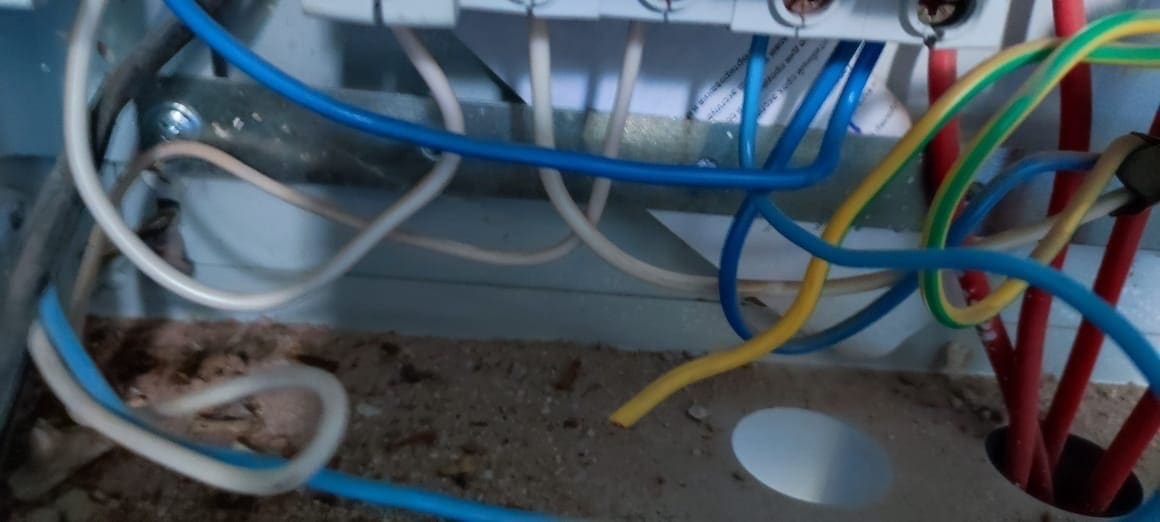

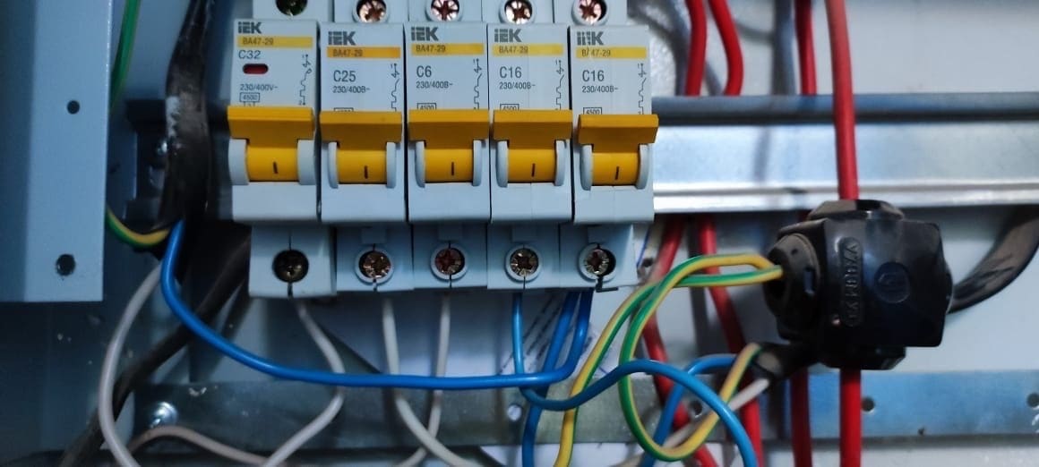

Есть подозрение, что соседи подсоединились с нашей сети. В среднем у нас выходит около 100 кВат за месяц с учетом использования электрического радиатора для отопления. Но в этом месяце нам пришло 263 кВат. Осмотрев щиток я увидел следующую картину (фото во вложении). Так же периодически выбивает 1 тумблер и все вырубается (крайний справа С16) и, когда я вышел поправлять это у соседей услышал "свет вырубило". Поведя с женой эксперимент (она наблюдает, я переключаю), при выключении крайнего правого тумблера вырубается свет как у нас, так и у соседей. Также не должно быть. К нам точно относится С25 (наш основной), а у второго слева С16 синий провод ведет на освещение этажа, когда из крайнего правый С16 ведет 2 провода (к нам и соседям). Вопрос: Действительно ли к нам подключились и могу ли я, как неопытный человек, просто обесточить этаж (переключив С32, я так понял он отвечает за весь этаж), раскрутить низ тумблера, вытащить провод, что ведет к соседям и оставить наш?

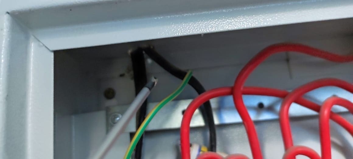

P.S. Желто-зеленый провод, что ведет к соседям почему-то обрезан, наш же целый, фото также прилагаются (наша квартира справа)

Смею предположить, что дом после капремонта и Генподрядчик сэкономил на исполнителях работ (ну прям очень сурьёзно сэкономил :wink: )
1. Исчисление идет с лево на право, с верху вниз
2. 1-й автомат 25А - Ваш, 2-й - как вы говорите свет лестницы, 3-ё - соседи. Это не беда :smile: , беда в другом
3. Исполнитель :fool: установил вместо двух полюсных автоматов 1-о полюсные и 1-о полюсные в нулевой проводник, да еще и меньшего номинала. Так делать категорически нельзя!!!
4. Стояк идет шлейфом, через контакты соседних автоматов, что ноль, что фаза. Т.е ваши автоматы греются от нагрузки квартир на верхних этажах (если ввод снизу)
5. Если счетчик у Вас в квартире, то 263 кВат - это Ваше потребление, за счет использования нагревателя, похолодало однако.
6. Свет у соседей отключается из за того, что ноль у Вас и соседей подключен к одному автомату.
7. Нужно вместо автоматов №4 и 5 поставить клемник типа такого https://www.mir-elektriki.ru/catalog/ma ... din_reyku/
8. Все синие провода и два красных подключенных сверху автоматов 4 и 5 посадить на клемник
9. Ж/зеленый скорее всего это заземление, просто у соседа его нет.
ПУЭ 1.7.145. Не допускается включать коммутационные аппараты в цепи РЕ- и PEN-проводников..........Допускается также одновременное отключение всех проводников на вводе

aleksey.RU, Я бы спокойно согласился с тем фактом, что это мы могли так много накрутить. Но помимо всего мы отсутствовали дома неделю и при этом работал только холодильник.
Если честно итог я не совсем понял. Я не могу просто нуль перенести на другой тумблер? На 2й справа?

Никита К писал(а):Источник цитаты Я не могу просто нуль перенести на другой тумблер? На 2й справа?
ради Бога, если это решит вашу проблему. Вы даже не задумались о том что для вас написали.
Если счетчик в квартире - проблемы с учетом в вашей квартире, а не с соседями

О каком ноле и каком втором тумблере речь? Ни вы, ни кто другой не имеет права делать такое- раздельно отключать ноль и/или фазу! Только вместе или только фазу.
И еще- крайне сложно разбираться в таких картинках. Лучше- схема, грамотная. И таки да- счетчик ваш где?

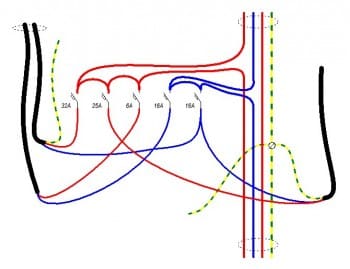

Сообщение TOPMO3 » 08 окт 2022, 19:20
Честно сказать, меня больше шокирует косноязычность ТС ... в наше время, взрослый человек, не уметь грамотно изложить ситуацию ... наверно тоже "достижение".
Вот что я понял с фотографий ...
