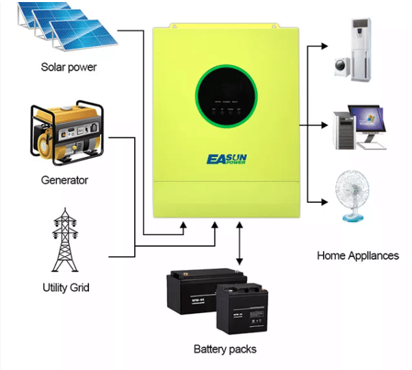

Добрый день!
Вопрос от не специалиста.
Есть частный дом, в него заведен 3 фазный ввод на 10кВт.
На щитке в доме фазы разведены по потребителям (более ли менее равномерно). Месячное суммарное потребление - до 800 -900кВт, каких то супермощностных потребителей в доме нет, но утюги, чайники, стиралка и кондей - современные, от полутора до 2.5 квт.
Сейчас ставлю во дворе солнечные панели (2.7 кВт), есть однофазный инвертер, который "умеет" работать одновременно с сетью и солн. батареями, т.е. добирать из сети столько, сколько ему не хватает от солнца.
Есть список приоритетных потребителей, берущих примерно от 300Вт до 3-4 квт в пике, в зависимости от времени и дня недели.
Хочу собрать этих потребителей на одной фазе и пропустить её через инвертер и далее по потребителям (мощность инвертера позволяет с запасом).
Как правильно подключать и не вызовет ли это расбалансировку по фазам или еще какой хрени?
Подскажите пожалуйста, на что обратить внимание.

Serpent, Вопрос звучит примерно так!!
У меня есть дом, живет семья. За месяц через двери дома проходит до 5000 человек.
Купил машину, планирую завести еще ребенка. Есть родные, есть дальние родственники. Вопрос, смогу ли я ездить на дачу всей семьёй?
Аморфный вопрос, предполагает конкретный ответ?
Схему щита, данные инвертора, мощности нагрузок, тогда будет ответ
