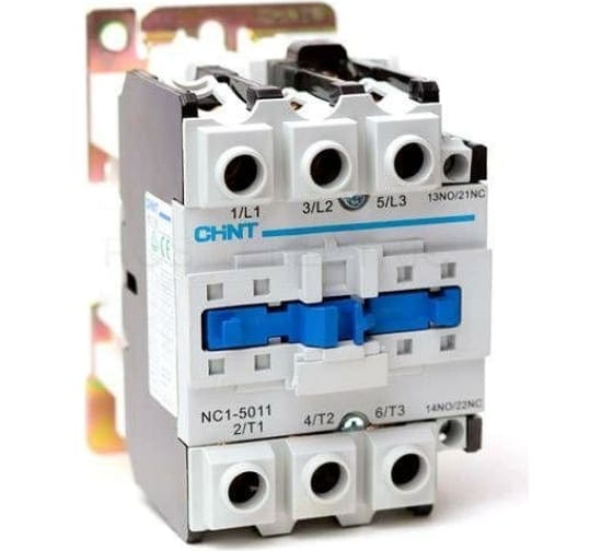

axarata писал(а):Источник цитаты что за прибор нужно использовать
Самое простое - это контактор(магнитный пускатель)
Питание катушки управления контактором подбирается под напряжение вашей системы управления. 24, 36, 48, 110, 230 и 400В, но ограничивается габаритами контактора. Т.е контакторов на 100-800А нет на 24, 36, 48 и 110 В.
Мощность контактора зависит от вашей нагрузки и её характера. Двигатель/трансформатор (АС-3), светильники (АС-зависит от светильника) или нагреватели (АС-1).
На двигатели от 7, 5 кВт желательно устанавливать плавный пуск.
axarata писал(а):Источник цитаты ключа в микроэлектронике
вы видели ассортимент транзисторов? Ассортимент контакторов чут чуть по меньше. Выбирайте https://www.google.com/search?q=%D0%BA% ... 0%BE%D1%80

Таймеры есть разные, что, у вас он без ФИО совсем? Сидеть-гадать? Какую нагрузку собираетесь коммутировать?
Чаще всего там релейный выход с макс. током коммутации 16(6) ампер, но не догма, позволяюший через более мощный контактор управлять чем угодно. В т.ч. и с обмоткой на 220, чтоб не избретать два источника питания- один 220 для РВ и второй х/з сколько для контактора.
aleksey.RU таки прав на все 146%.
Добавлю- если хочется электроники немного, есть оптосимисторы...
