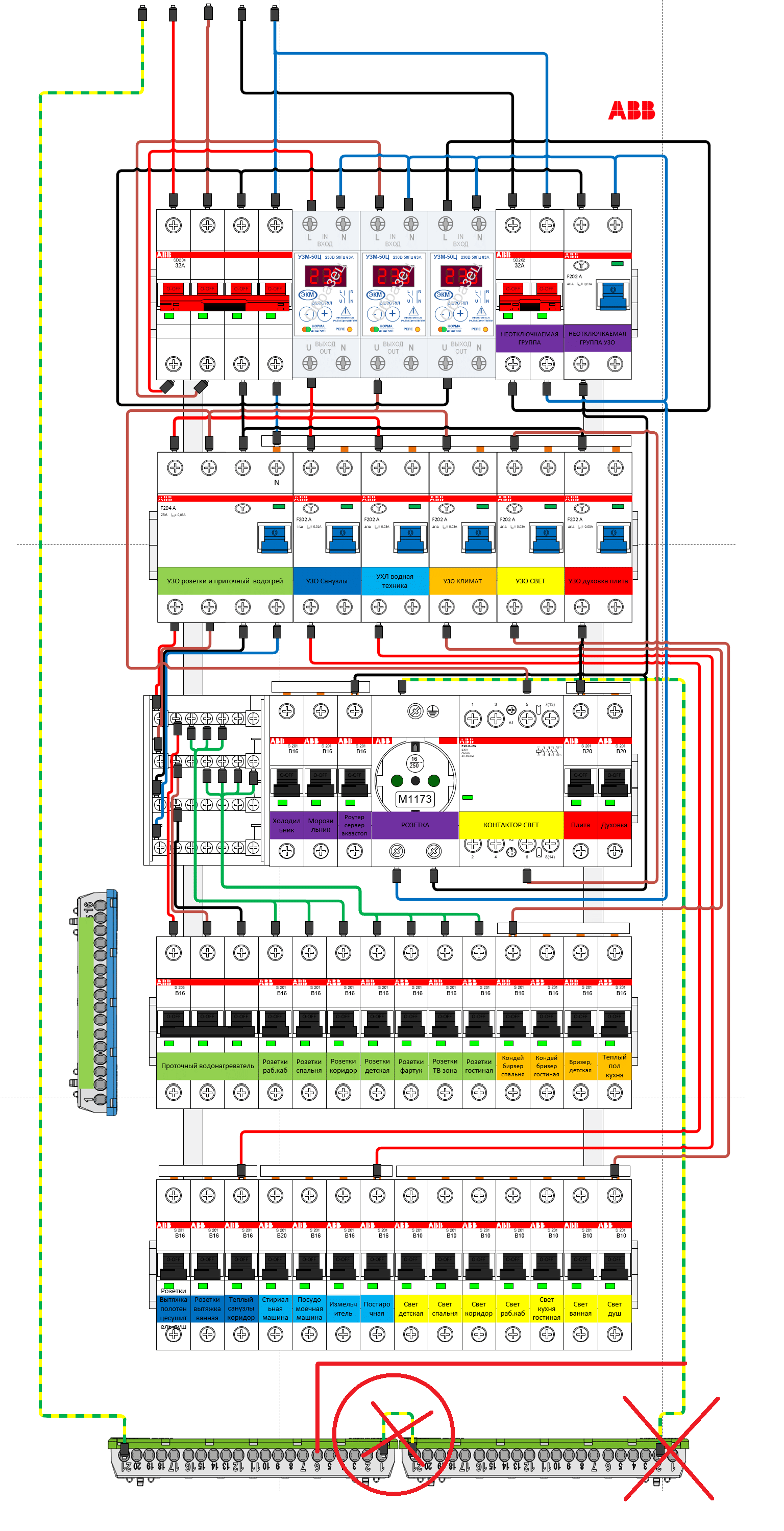

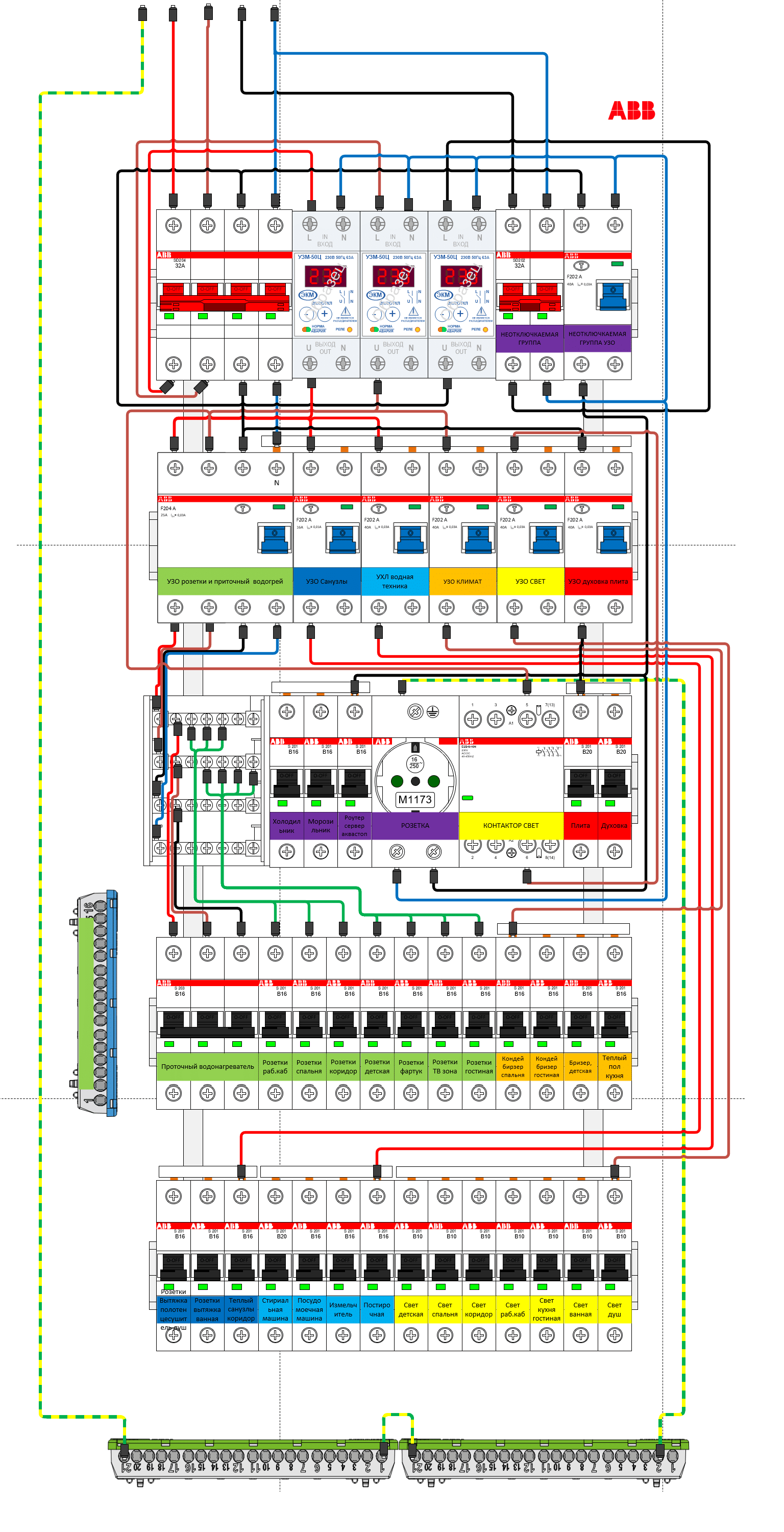

S-Bird писал(а):Источник цитаты щит abb uk600

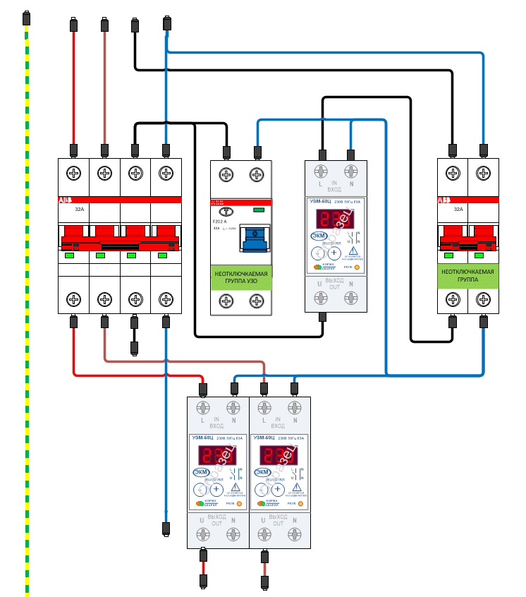

S-Bird писал(а):Источник цитаты Из сложного, сделана неотключаемая группа
Зачем контактор на свет?
Зачем на холодильник и морозильник 2 АВ, не помирятся на одном? А если так хочется, то и 10А хватит. Роутеру и серверу точно 16А многовато будет.
aleksey.RU писал(а):Источник цитаты Красиво жить не запретишь, почти МерседесЪ
aleksey.RU писал(а):Источник цитаты по картинке тяжело отслеживать , поясните, что это
aleksey.RU писал(а):Источник цитаты Глобальная ошибка - убрать последовательное соединения заземления в щите
aleksey.RU писал(а):Источник цитаты Одно то, что контактор ночью будет зудеть, уже умиляет
aleksey.RU писал(а):Источник цитаты Есть очень хорошие принципы работы: "Разумная достаточность" и "Всё гениальное просто"

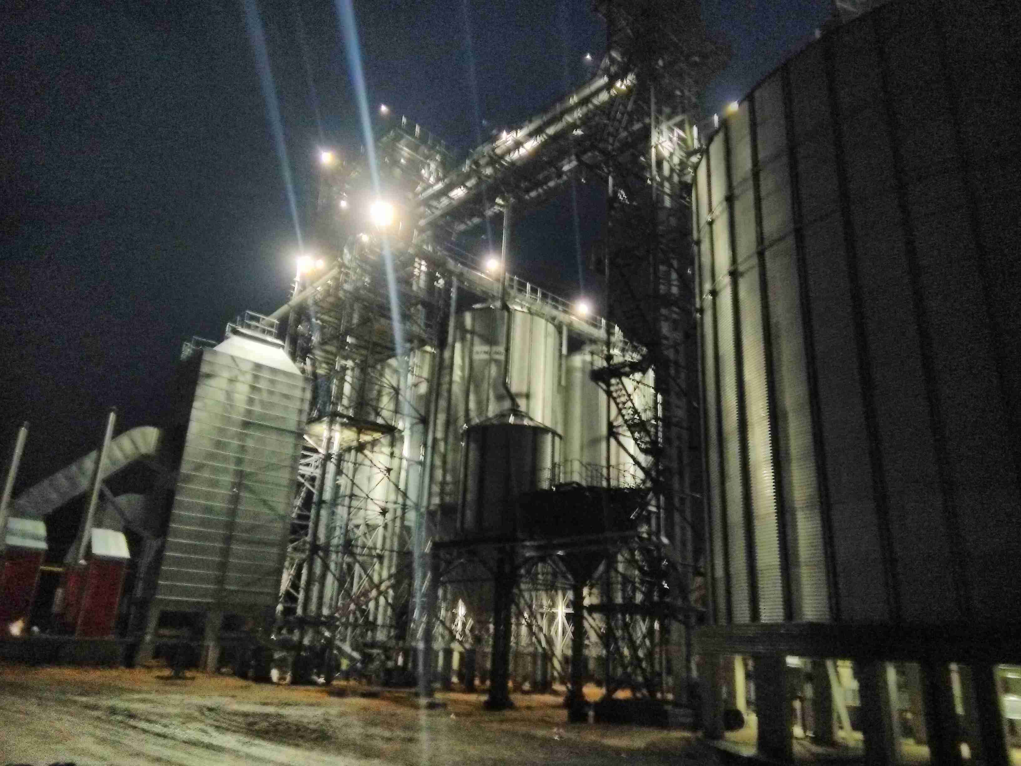

aleksey.RU писал(а):Источник цитаты На этом объекте порядка 120 силовых кабеля и 120 контрольных
