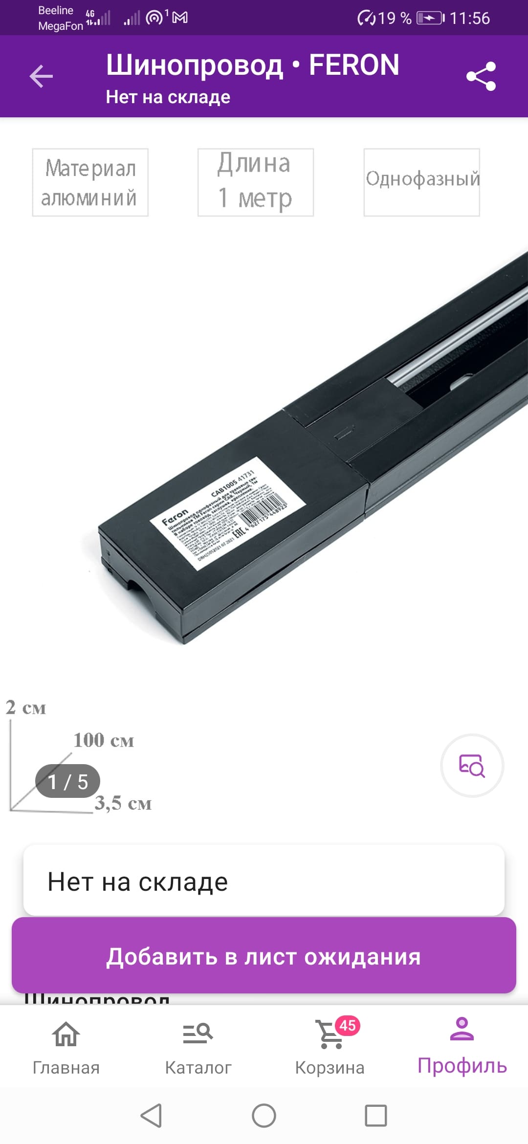

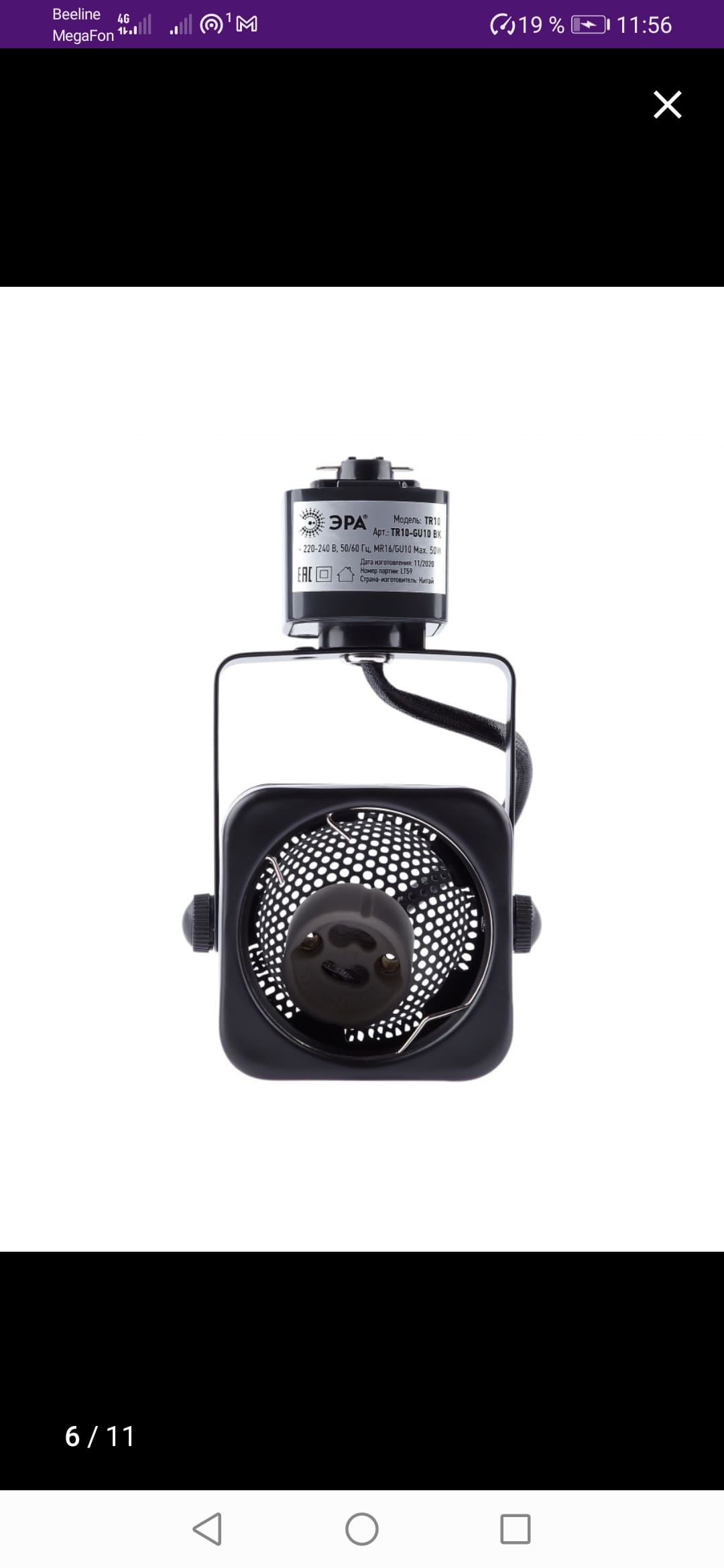

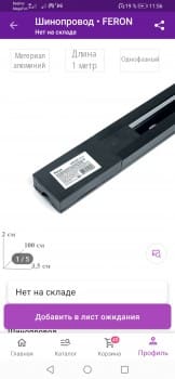

Фотку бы, их столько, что никто на ппамять не скажет.
Установленного, и шинопровода, желательно с маркой
Жанна
Сообщения: 13
Зарегистрирован: 28 окт 2022, 09:56
Трековые светильники
Сообщение Жанна » 28 окт 2022, 11:59
Вот фотки

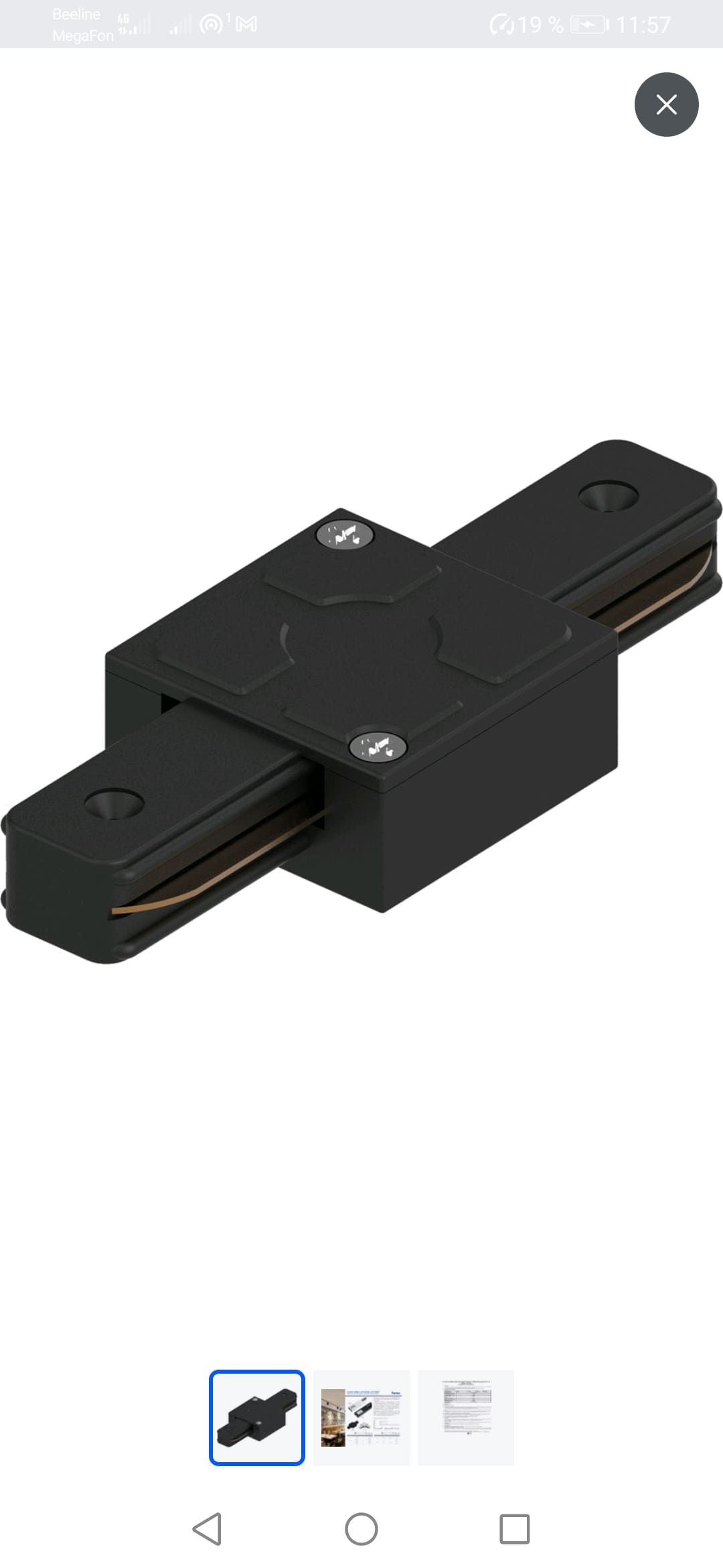

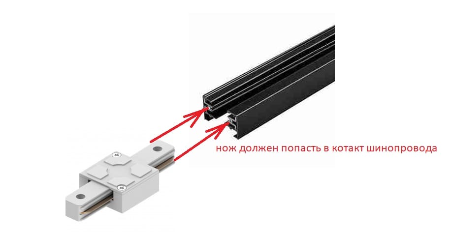

Жанна писал(а):Источник цитаты проблема-горит только первый шинопровод
Нужно проверить целостность соединителя и правильность его установки. Прозвонить соединитель есть возможность?

Сообщение Жанна » 28 окт 2022, 12:27
Прозвонить нечем, но я заказала еще один, именно этой фирмы, результата нет. Первый был другой фирмы. Тоесть два соеденителя не дали результат

Сообщение Жанна » 28 окт 2022, 12:29
Установка соеденителя не подразумевает варианты, пробывала несколько раз конечно. Пазы для саморезов аккурат становятся с пазами на шинопроводе. :sorry:

Осмотрите контакты визуально, без напряжения, может замятие внутри шинопровода
Попробуйте один светильник сдвинуть до конца на работающем шинопроводе. Светится?

aleksey.RU писал(а):Источник цитаты Осмотрите контакты визуально, без напряжения, может замятие внутри шинопровода
и на втором тоже посмотрите. Проблема в переходе м/у шинопроводами

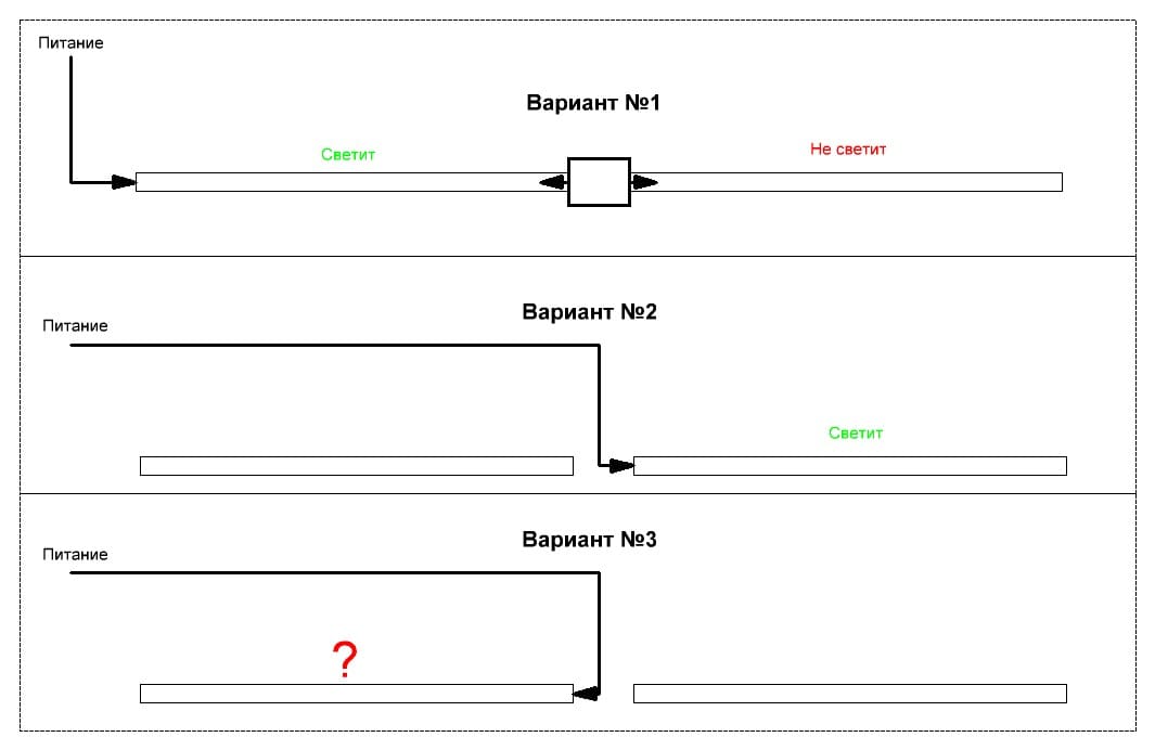

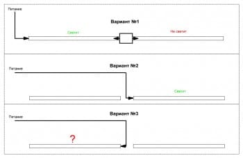

А так, вариант 3?

Сообщение Жанна » 28 окт 2022, 13:35
Вот первый коннектор разборный, с ним возможно такое. Второй нет. Завтра попробую, как вариант. Это я оставляла на последнюю возможность. Хотя по всей документации запитывать можно по первому варианту. Хз.

Сообщение Жанна » 28 окт 2022, 13:38
Ну, я писала, что по отдельности работают оба шинопровода, светят. Я имела ввиду подключение через сам коннектор. Но это очень неудобно

Сообщение aleksey.RU » 28 окт 2022, 13:43
Жанна писал(а):Источник цитаты через сам коннектор
вставить с другой стороны по варианту 3
