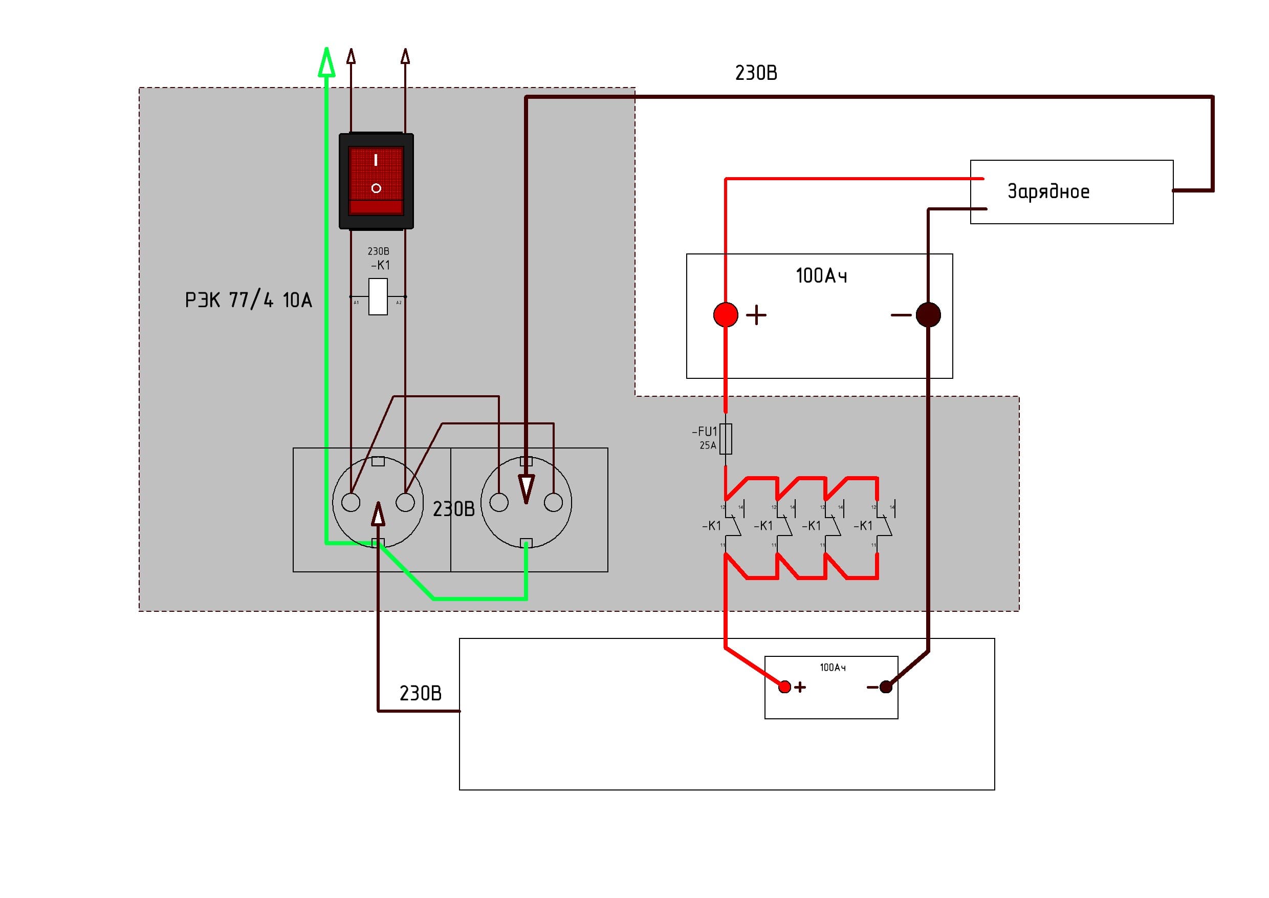

Добрый день, подскажите пожалуйста.
Есть ИБП Powercom RPT-1500AP Schuko, вытягивает свои честные 750 вт, но не долго.
Хотел бы подключить к нему внешний аккумулятор agm 100ач. Так как ток зарядки у него 1а, заряжать он будет ее вечность. Поэтому возникла идея подключить к нему автомобильную автозарядку 7а 12в. Получится, автозарядка заряжает аккум, а ибп когда нет электричества имеет емкую батарею для долгой работы.
Как правильно подключить связку ибп + agm акк + авто зарядка? Сперва думал просто параллельно подключить все к аккамулятору, но подозреваю, что не все так просто :)

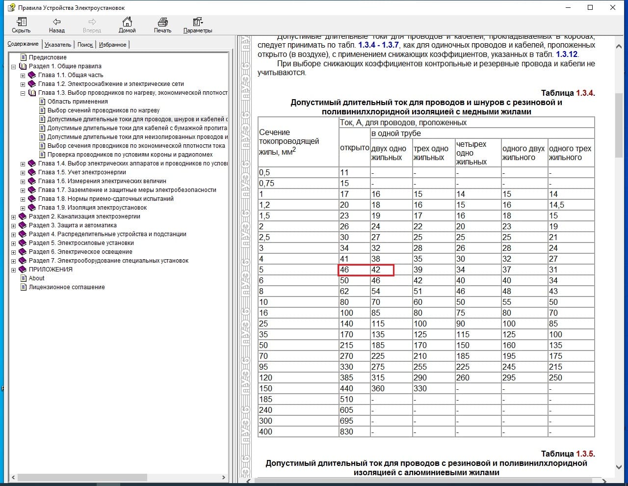

если нагрузка 500вт, технически аккум будет отдавать около 42а, но это не считая потерей на инверторе, раскрутил посмотрел свой паверком, там батарея подключена не меньше пв3 6 мм2
а что именно удивило?
Ибп + AGM + Автомобильная автозарядка
Сообщение TOPMO3 » 02 ноя 2022, 08:43
Evgen1y писал(а):Источник цитатыесли нагрузка 500вт, технически аккум будет отдавать около 42а, но это не считая потерей на инверторе, раскрутил посмотрел свой паверком, там батарея подключена не меньше пв3 6 мм2
Ни грамма, не удивило ... просто, если у Вас, есть пример (6 мм.кв.), зачем использовать более толстый?
Да и "пуэ" не против ...

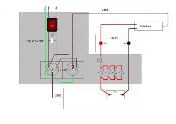

Evgen1y писал(а):Источник цитатыТак как тогда правильно подключить?
Надеюсь "хором" решим проблему.
Evgen1y писал(а):Источник цитатыСперва думал реле, но там скорость срабатывания больше необходимого, ...
Извините, а для чего нужна задержка?
Evgen1y писал(а):Источник цитаты... да и аккумулятор получается будет подключен проводами 10 мм2, но через реле не очень хорошо будет.
Под словом реле, надо понимать контактор, да?
Если встроенная зарядка не потянет, не куда деваться, контактор, имхо, самое простое и экономичное решение будет ... а каким сигналом управлять, будем сообща выяснять.

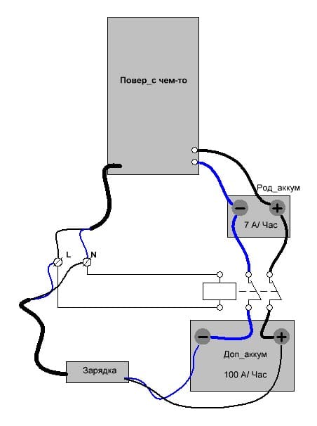

Предварительное предложение ...
1. Питание от сети. Доп_аккум заряжается, своим зарядным ... которое, "умеет" следить за всем процессом, т.е. контролит степень заряда и "умеет" работать в режиме "подзаряд".
2. Сеть пропала. На это реагирует контактор, т.е. выключается, подключая доп_аккум к штатному аккуму. :biggrin:
aleksey.RU
Сообщения: 1397
Репутация: 137
Откуда: СССР
Сообщение aleksey.RU » 02 ноя 2022, 11:11
TOPMO3, опередил :biggrin:
Реле РЭК 77-4 10А 220В AC 4 группы контактов по 10А в параллель
Главное предохранитель не забыть 25-35А - случаи разные.
25А выше крыши в танчики без света играть не будете же?
