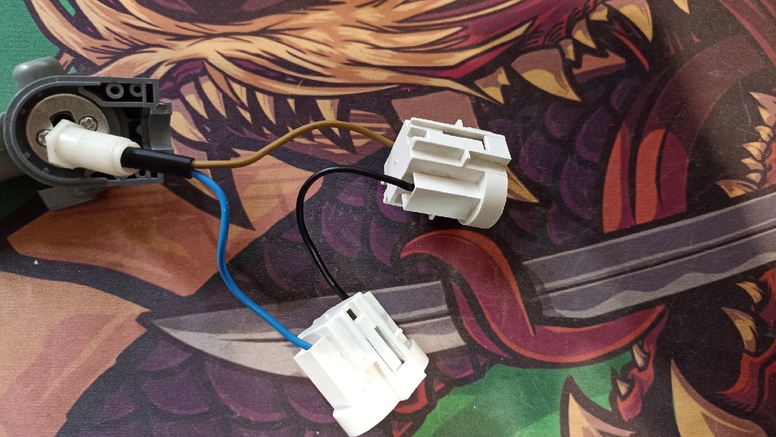

Нужна помощь в объяснении зачем нужен черный провод
с черным проводом лампочки не горят а без него то есть если подключить синий и коричневый то светит
Поясните незнающему :help:

Davolkapra, Есть предположение, что черный провод не лишний ...

Ша, давайте сначала узнаем, о каких лампах разговор, мало ли... А исчо- что там черненькое такое в левом углу?

Опять же предположу ... фиговинка какая-то, возможно с лампочками. :smile:

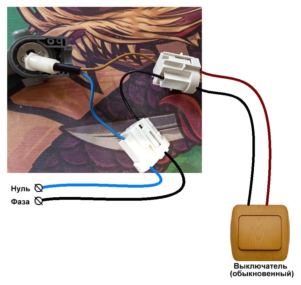

Кто больше? Раз...
