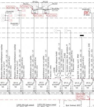

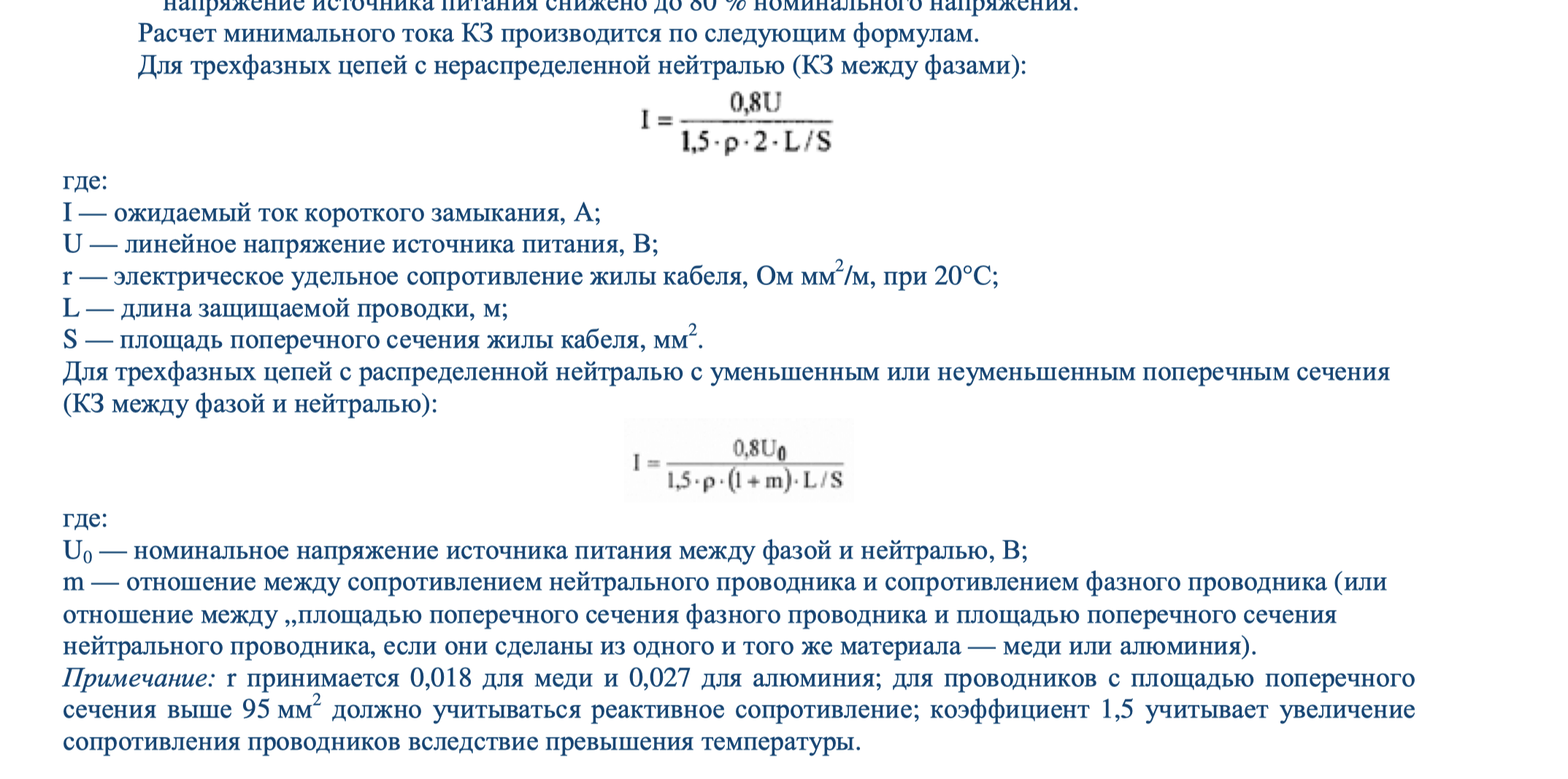

Здравствуйте!
В методичках АВВ, SE, а также в пособии от МЭИ, нашел вот такую упрощенную формулу расчета минимального тока КЗ в конце линии. ГОСТ или РД с похожей формулой не нашел. Кто-нибудь знает какое-то обоснование данной формулы, чтобы можно было уверенно использовать ее в проектной документации?

maevskii95, я думаю это упрощенная формула расчета и дает понимание порядка цифр (кА)

aleksey.RU, понятно, но нет никакого вывода, ссылки или основания для этой формулы, откуда она взялась и главное, можно ли ее использовать в проектной документации. Она закрывает многие проблемы, связанные со сбором информации в цепи от тр-ра до проектируемого щита, а в квартирах и домах интересует минимальный ток КЗ в конце линии, для обоснования выбора типов АВ.

maevskii95 писал(а):Источник цитаты Она закрывает многие проблемы
поэтому она и закрывает, потому, что приближенная
