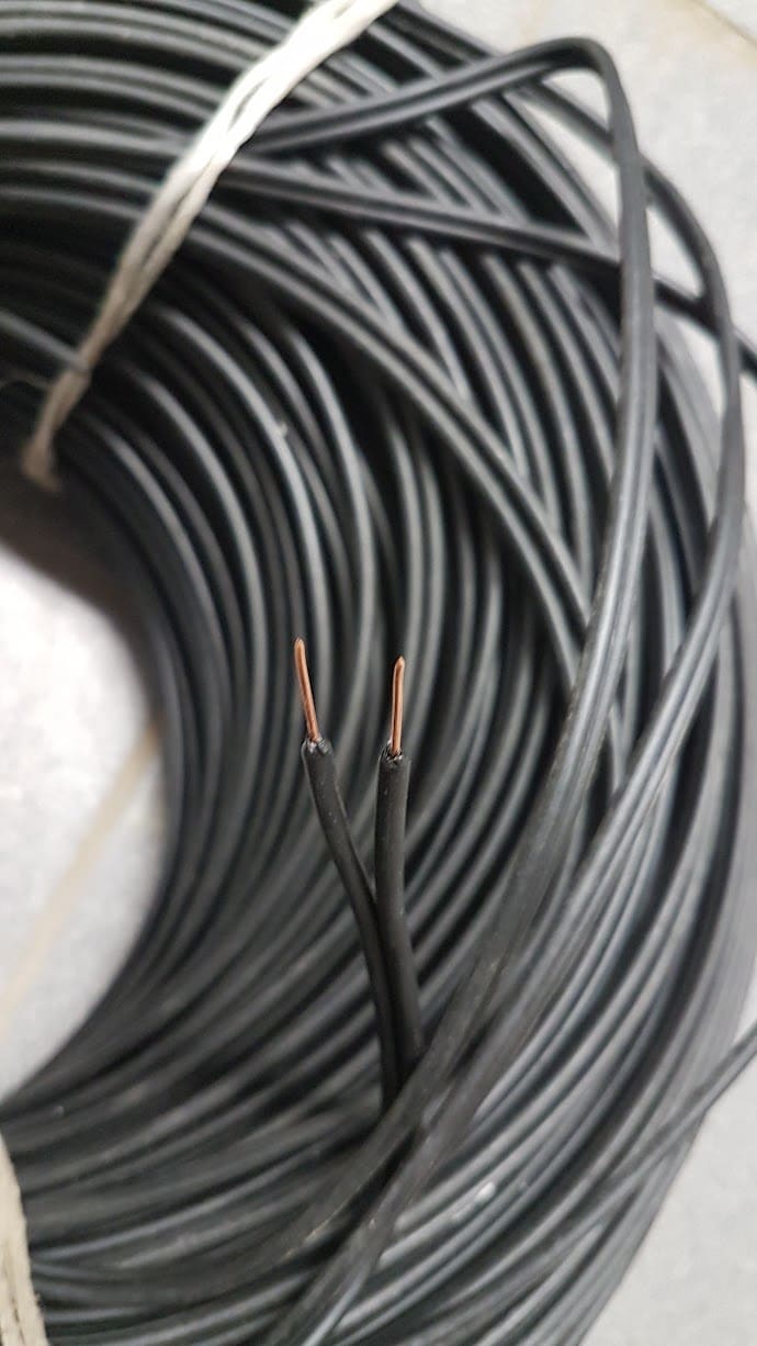

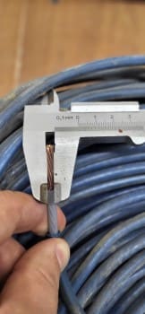

Помогите плиз с названиями что это за кабеля.

первый ПРППМ 2х1,2 Провод телефонный связи и радиофикации
второй, скорее всего ВПП полиэтиленовая изоляция по жиле, поливинилхлоридная оболочка. Используется для водопогружных двигателей

Можно сдать на медь.
На ввод второй не пойдет, хоть и толстый. Изоляция через год рассыпется от солнца и мороза.
Первый на проводку не пойдет. Тонкий - раз. Одинарная изоляция - два. С УЗО и Дифавтоматами работать не будет.
За то у него изоляция классная толстая, на сторойках иногда идет как времянка

Первый запросто можно применять для осветительных сетей, сечения- с головой, ну разве что в доме будут лампы Ильича 500 Вт...
...Кабель предназначен для эксплуатации при напряжении до 380 В частотой до 10 кГц на абонентских линиях телефонной связи и распределительных сетях.
Прокладка в грунте, телефонной канализации, коллекторах, по наружным стенам зданий. Допускается прокладка на опорах воздушных линий связи в районах, не подверженных сильным гололедам и ветрам...(с)
Чтобы второй не рассыпался, спрячьте от солнечного света в каналы, короба и т.п., не те времена, чтобы медь просто так в утиль отправлять.
