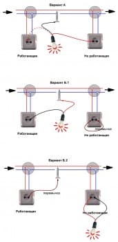

Я не спец, по натяжным ... если снять планочку по контуру потолка, будет ли доступ к шляпкам саморезов? Если добраться до них, возможно получится определить конкретный - виновный в проблеме. Правда придется надеяться, что этот саморез, еще имеет связь с какой-то стороной перебитого провода.
Ниже, варианты поисков ...
