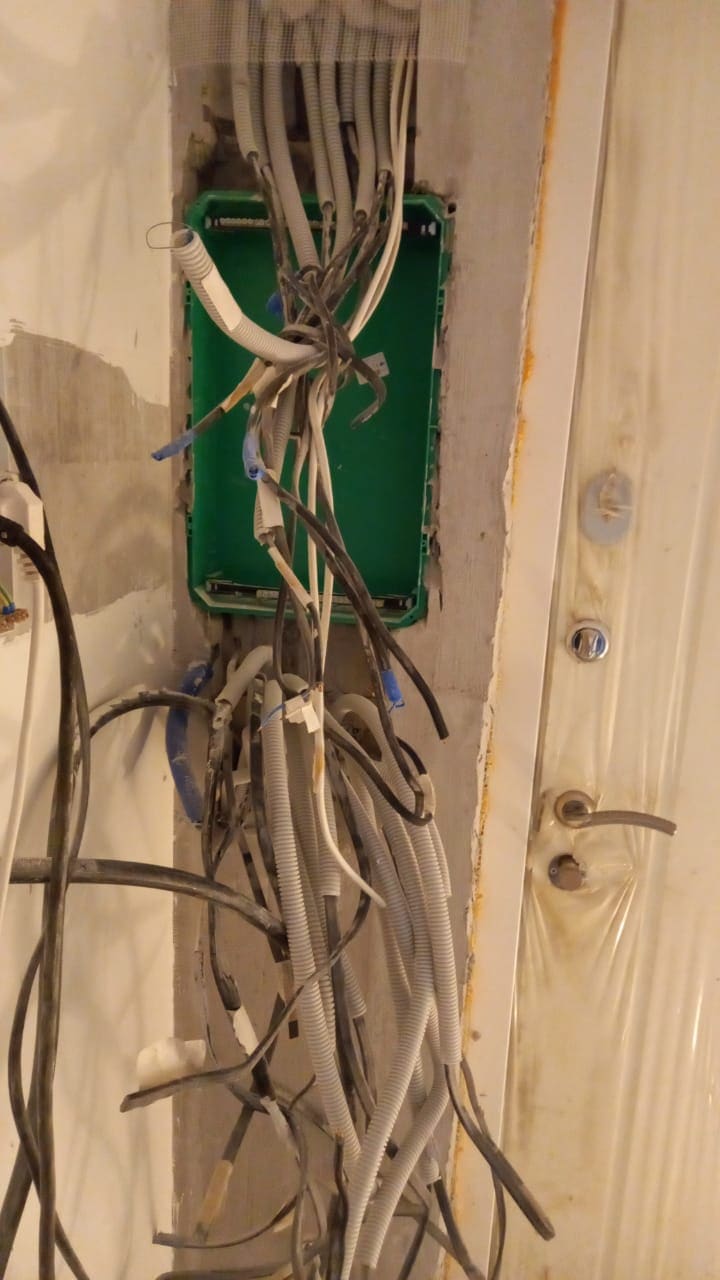

Boldarev, наилучшее ваше действие сейчас- нормальное фото щитка, только читабельное, а не с одного метра, со всеми подробностями.
