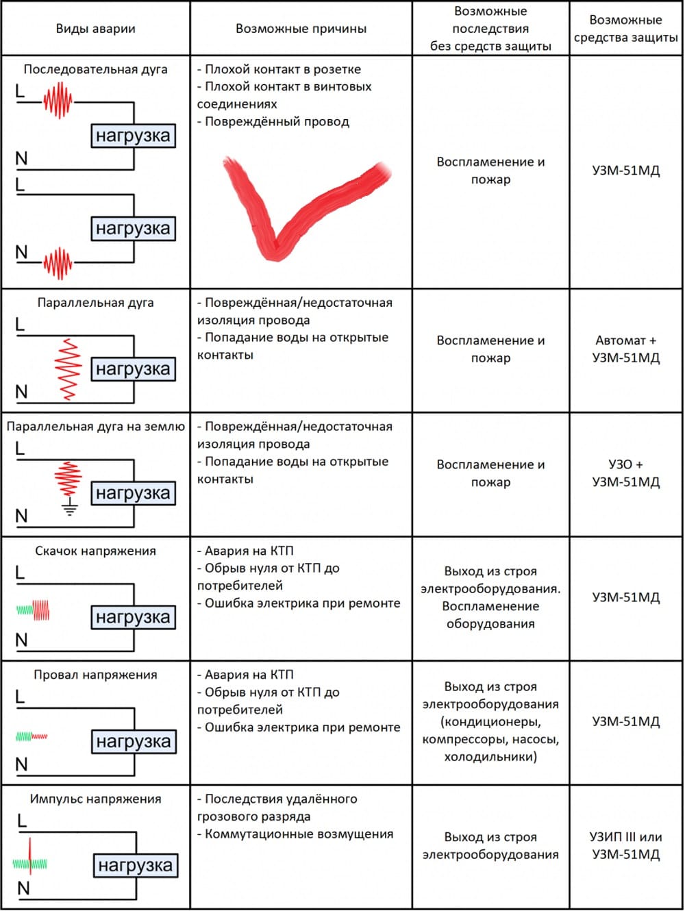

НАЗНАЧЕНИЕ УСТРОЙСТВА
Пачпорт писал(а): Противопожарное многофункциональное устройство защиты УЗМ-50МД предназначено для отключения оборудования при обнаружении аварийной электрической дуги в электропроводке, а так ж....
Искрят контакты ... имхо. :pardon:
