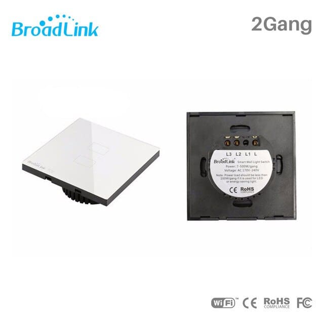

Здравствуйте. У меня проблема с выключателем broadlink. В одном из помещений установил третий раз данный выключатель и он третий раз перегорает. Изначально было подключено на 1 клавишу - 1 лампочка 40 Вт и спустя какое-то время выключатель перегорал (определил по запаху горелого) и происходило автоматическое выключение света при попытке его включения. Сперва грешил на качество самого выключателя. Но после третьей покупки и установки, и уже подключения 3 светодиодных ламп (по 16 ВТ каждая), а также ленты (около 30 ВТ) - выключатель вышел из строя буквально через сутки. Схема подключения стандартная. По всему дому установлены такие выключатели и работают без проблем, только в одном помещении такая бяка. Подскажите, пожалуйста, в какую сторону копать?

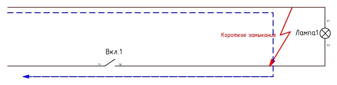

Дело в том, что если в месте подключения каких то ваших светильников возникает короткое замыкание, у вас оно периодическое, то ток начинает течь напрямую через в выключатель и он превращается в нагрузку. А так как ток протекающий через него гораздо выше, чем через выключатель и лампочку, то он сгорает.
Причина. Возможное повреждение проводов в районе светильников (плохой клемник, надрез повода, подплавление изоляции)
В худшем варианте - это повреждение проводки в коробке или от коробки до светильников.

SamGsm писал(а):Источник цитаты происходило автоматическое выключение света при попытке его включения
Что это значит? Выбивает автомат?
Да, кнопка автоматически срабатывала и выключала свет и после этого выключатель уже не мог работать в нормальном режиме
И как можно вычислить участок, на котором происходит КЗ?
