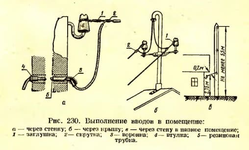

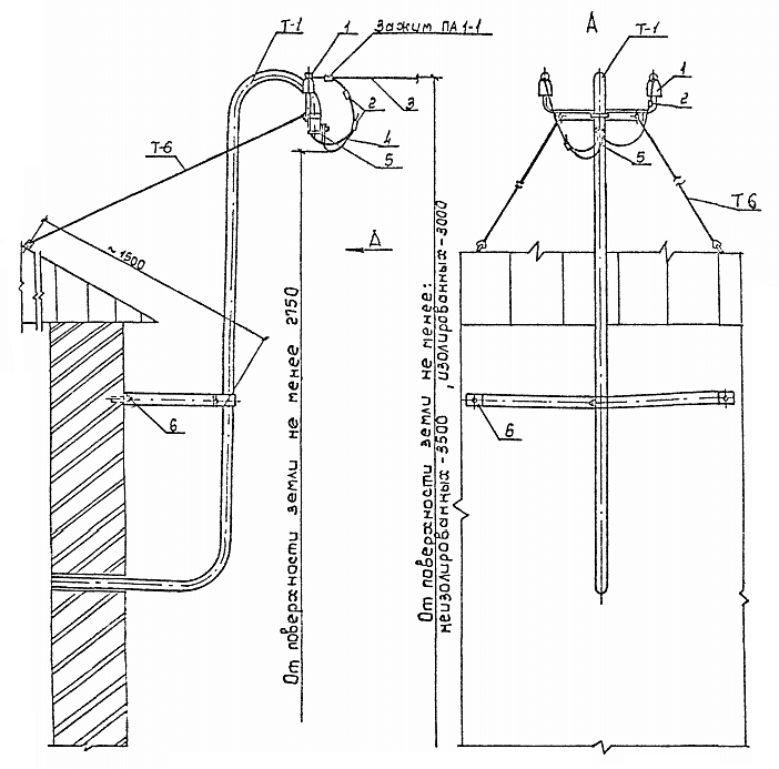

И все-таки не соглашусь- с отступом от крыши это невозможно. Над стеной нависает нижняя кромка ската крыши, так что не пробив крыши, прикрутить к стене гуся невозможно. Посмотрите хотя бы книгу "Пособие для сельского электрика" Л.Г.Прищеп 1969 г. Там есть даже иллюстрация. Также там написано, что расстояние от проводов до крыши не должно быть менее 2 м, а стальная труба гусака должна быть соединена с заземленным нулевым проводом (зануление).
Мне приходилось пару раз менять гусака на нормальный ввод СИПом сквозь стену в металлических гильзах. Так вот в обоих случаях это были бревенчатые дома и в местах расположения гусаков владельцам пришлось менять несколько напрочь сгнивших бревен. То есть, чтобы было понятно, гусак проходил сквозь крышу и крепился к стене парой металлических притяжек, а кабель выходил из трубы снизу и тут же заводился в дом в резиновой трубке, проходящей сквозь стену.

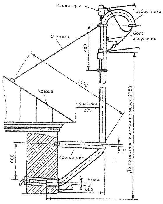

Pavel, я Вас немножко ввёл в заблуждение.
Дело не только в пожарных проездах:
ПУЭ 2.4.55. Расстояние по вертикали от проводов ВЛИ до поверхности земли в населенной и ненаселенной местности до земли и проезжей части улиц должно быть не менее 5 м. Оно может быть уменьшено в труднодоступной местности до 2,5 м и в недоступной (склоны гор, скалы, утесы) - до 1 м.
При пересечении непроезжей части улиц ответвлениями от ВЛИ к вводам в здания расстояния от СИП до тротуаров пешеходных дорожек допускается уменьшить до 3,5 м.
Расстояние от СИП и изолированных проводов до поверхности земли на ответвлениях к вводу должно быть не менее 2,5 м.
Расстояние от неизолированных проводов до поверхности земли на ответвлениях к вводам должно быть не менее 2,75 м.
Домики раньше были скромнее, вот и поднимали гусаками до 2,75
Pavel
Сообщения: 397
Репутация: 70
Гусак-трубостойка?
Сообщение Pavel » 04 дек 2022, 23:25
А вот теперь понятно! Спасибо! Просто требования по электробезопасности. Действительно, снижение с опоры выполнялось неизолированными алюминиевыми проводами, а за них кто-то мог легко задеть чем-либо проходя снизу. Что-то мне это в голову совсем не пришло... :sad:
