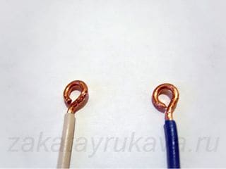

Всем привет! Приобрёл твердотельное реле 60А, взамен огромному контактору на 40А, который сейчас включает электрокотел на 6 квт, громко щелкает и гудит. Но проблема в том, что провод разведён моножильный, на 6мм². У большого контактора крепление для него нормальное, а у твердотельного под концевик «вилка», ну и кольцевой тоже подойдёт. Но! Все они, как я понимаю, под обжим многожильных, гибких, кабелей, а у меня одна жила Исчерпывающую информацию, как крепить концевики на моножилу я так и не нашел. Купил в итоге наконечники медные луженые, под опрессовку. Думаю просто запаять, ну и потом обжать. Насколько это правильно и какие еще есть варианты?

так не?
Exit писал(а):Источник цитаты провод разведён моножильный, на 6мм²
их не прессуют

Exit писал(а):Источник цитаты может технология какая есть
Вот так она родимая и выглядит. :biggrin: Одножилку не прессуют, если это не 25 или 300мм
