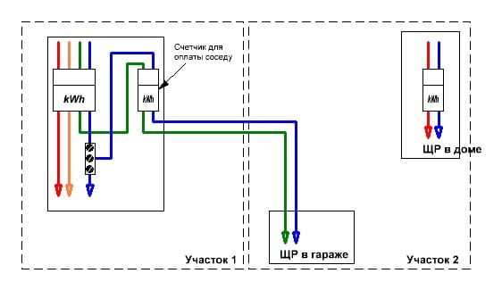

Сообщение TOPMO3 » 06 дек 2022, 13:02
edg1 писал(а):Источник цитаты ... Мы договорились с соседом, что в складчину подключим только один дом, а фазу от него перебросим мне, итого у каждого будет по 10кВт.
Не уверен, на все 100%, но, имхо, это наказуемо.
1. есть ли необходимость искать разноименную фазу отличную, что стоит у меня (вопрос по распределению нагрузки) , и как это сделать, если провода сип от дома до дома находятся на большом расстоянии.
2. Нужно ли мне тянуть от трёх фазного счётчика ноль, или мой будет достаточно.( Вопрос о корректности работы счетчика) для удобства внутренней разводки для меня лучше чтобы ноль был один.
3. Есть ли необходимость в точности рассчета нагрузок на фазы.
4. Существуют переключатели трех фаз линии на одну фазу для включения внешнего генератора на случай отключения электричества)
1.В обоих вариантах имеются, свои плюсы и минусы ... имхо, "другую" фазу. И чтобы эта "другая" нигде не пересекался с Вашим - например: в доме - Ваша ... "другая" - только в хозпостройках.
2. Нужно.
3. Нет.
4. Существует, великое множество ... для поиска в браузере используйте то, что в кавычках - "переключатель трехпозиционный для резервного питания"
Вам придется, у соседа, дополнительно еще один однофазный счетчик ставить ... скрытый от посторонних.

edg1 писал(а):Источник цитаты Щиток для двух фаз??
Вы читать умеете? или только писать?
TOPMO3 даже картинку приложил

Техническое подключение с увеличением мощности
Сообщение aleksey.RU » 06 дек 2022, 17:39
edg1, пробуйте, но лучше не смешивать в один щит разные вводы. Попробуйте сделать как TOPMO3 нарисовал
