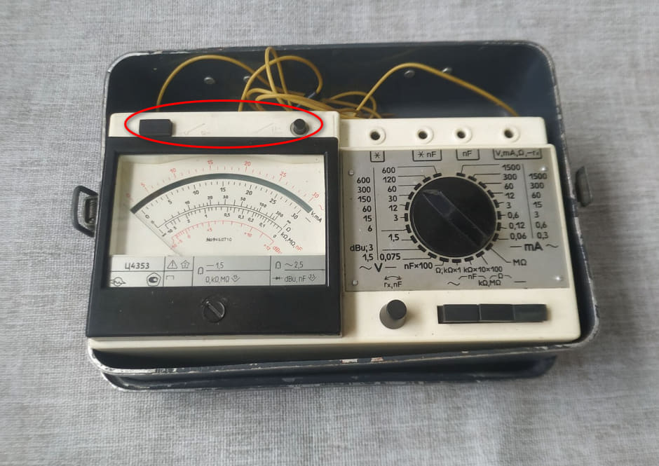

ПАВ писал(а):Источник цитаты Естессссьььвенно, иначе защита работать не может и не должна. Вааще, трогать тот винт не стоит. А так- отличный и надежный прибор. Хоть и не самый удобный в этом семействе Ц-4353- плод экономии.
Без питание единственное, что должно четко работать, так фиксация с замыканием конт. группы реле защиты. А вот переход в режим защиты настраивается с питание по максимуму чувствительности, сохранив при этом четкую фиксацию.
Kuarbo писал(а):Источник цитаты подрегулировать точность можно?
Kuarbo писал(а):Источник цитаты показывает не 220(ну или около того
