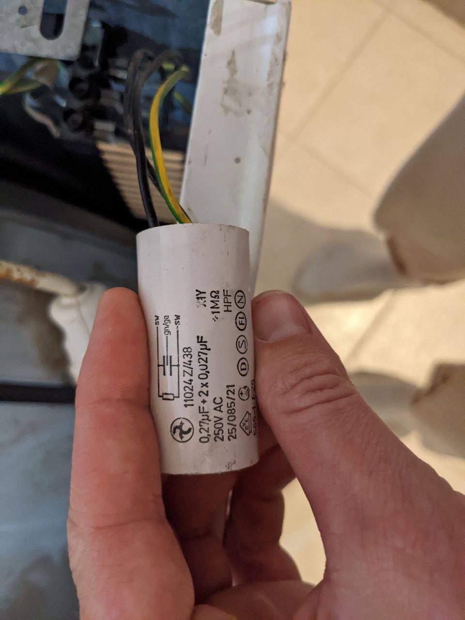

Всем добрый день!
В старой сушильной машине Electrolux взорвался пусковой конденсатор (фото прилагаю). Попробовал заменить на похожий по характеристикам конденсатор из стиральной машины, но барабан сам не стартует. Однако, если его раскрутить руками, то крутится до следующей остановки по программе. К сожалению, остановки предусмотрены каждые 5-10 минут, поэтому каждый раз подкручивать я уже устал. Поэтому прошу помощи - где можно найти нужный конденсатор, с которым машина начнёт работать без подкручивания? Лучше сразу ссылками на интернет-магазины (предпочтительнее Москва).

Возможно, это даже не пусковой конденсатор, а что-то другое? Извиняюсь за глупые вопросы, я совсем не разбираюсь в этой теме, просто хочу починить машинку. На схеме на этом элементе как будто бы изображён RC-фильтр
Замена конденсатора в сушильной машине
Сообщение ПАВ » 09 дек 2022, 19:46
Это конденсатор фильтра питания, и только. И без него аппарат должен работать.
Какой там двигатель- асинхронный или коллекторный, кто скажет, зная только ФИО бренда? Скорее, вы. А тогда и можно говорить.

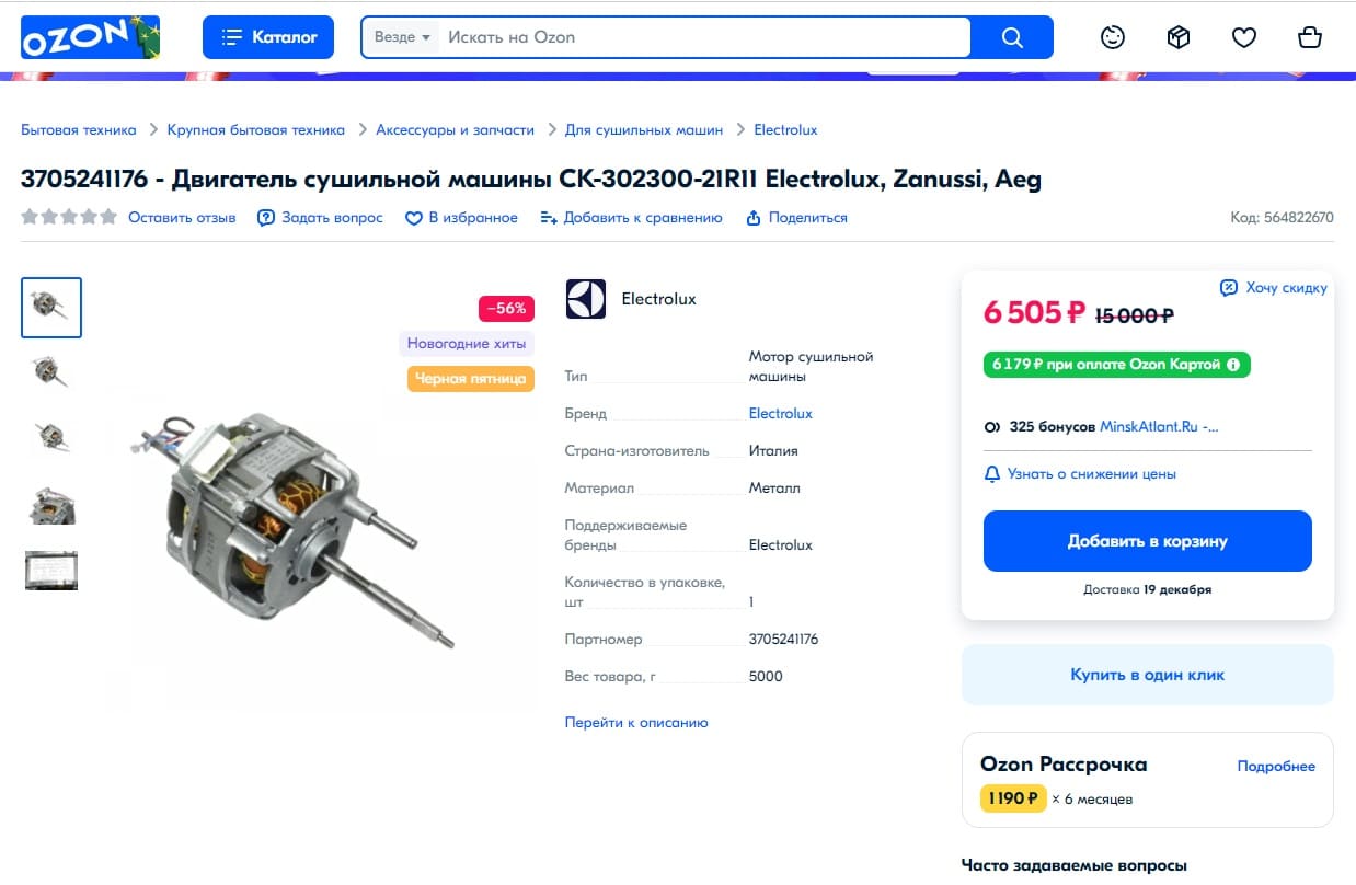

aleksey.RU писал(а):Источник цитаты Electrolux EDE561M
Поди этот? :smile:

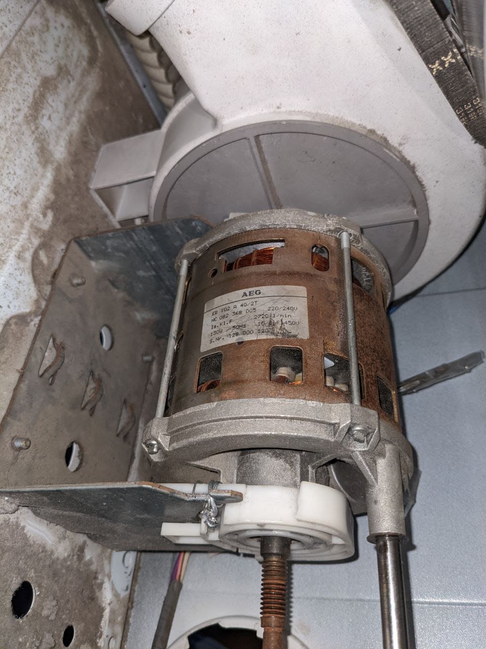

asandler
Сообщения: 10
Зарегистрирован: 09 дек 2022, 19:18
Репутация: 1
Сообщение asandler » 19 дек 2022, 16:14

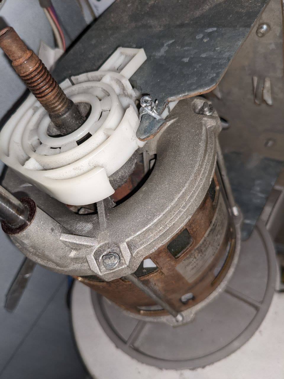

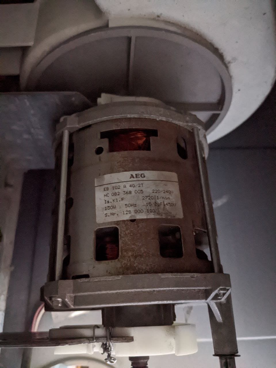

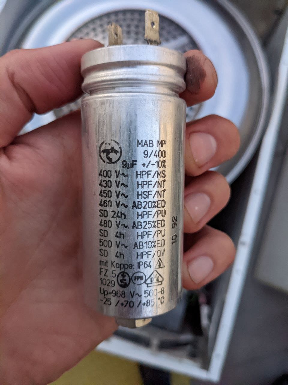

Добрый день! На выходных всё-таки добрался посмотреть внутрь аппарата, вот что накопал. Мотор AEG, насчёт щёточного узла не подскажу, но выходов на соединителе пять. Конденсатор на 9 uF, без него работает точно так же, как и с ним - с ручным подкручиванием барабана. Что посоветуете взять на замену этому конденсатору, и в нём ли проблема? (хотя в чём ещё, казалось бы). На противоположном торце корпуса конденсатора имеется резьба, он крепится к нижней части корпуса машинки гайкой.

aleksey.RU
Сообщения: 1397
Репутация: 137
Откуда: СССР
Сообщение aleksey.RU » 19 дек 2022, 17:44
asandler писал(а):Источник цитаты Мотор AEG
похож на обычный асинхронный.
asandler писал(а):Источник цитаты Конденсатор на 9 uF
конденсатор можно купить, называется Конденсатор пусковой 9,0мкф, 450~В
Но его нужно проверить, как и мотор. Может быть обрыв пусковой обмотки.
И опять не факт, что мотор и конденсатор, может что то в управлении - симистор или реле.
А то методом проб и ошибок, можно собрать новую машинку
Сообщение TOPMO3 » 19 дек 2022, 18:11
asandler писал(а):Источник цитаты Конденсатор на 9 uF, без него работает точно так же, как и с ним - с ручным подкручиванием барабана. Что посоветуете взять на замену этому конденсатору, и в нём ли проблема?
Другой конденсатор на 9 uF, не забудьте, при покупке сказать "пусковой".
Сообщение TOPMO3 » 19 дек 2022, 18:31
aleksey.RU писал(а):... нужно проверить, как и мотор. Может быть обрыв пусковой обмотки.
Мне кажется, данный мотор используется в реверсивном режиме (крутится туда и сюда). Если так, то проблема, только в конденсаторе.

asandler
Сообщения: 10
Репутация: 1
Сообщение asandler » 19 дек 2022, 20:08
Вы правы, барабан действительно можно крутануть в любую сторону, и он будет дальше вращаться нормально при помощи мотора.

aleksey.RU
Сообщения: 1397
Репутация: 137
Откуда: СССР
Сообщение aleksey.RU » 19 дек 2022, 20:44
asandler писал(а):Источник цитаты но выходов на соединителе пять
TOPMO3 писал(а):Источник цитаты Гм ... а зачем надо было выводить все четыре вывода?
А может и скорости две, как тут
asandler писал(а):Источник цитаты пожалуйста - крепёж к корпусу - это чисто технологическое решение, или там заземление?
чисто техническое, заземление :biggrin:
asandler писал(а):Источник цитаты если нет точной замены, то нужно брать тот, который большей ёмкости или меньшей?
Только 9мкф, он подобран не зря к Вашему двигателю.
Хотя на двигателе написано толи 10/3мкф, толи 10-3мкф непонятно.
На фото, что я видел в тырнете на двигателе 1:1 как Ваш, было написано 6 мкф.
asandler писал(а):Источник цитаты который большей ёмкости или меньшей?
так, что лучше 9 мкф. Но вид у него может быть любой
Пусковой конденсатор может быть алюминиевый с резьбой, пластиковый с резьбой, пластиковый с проводками https://www.ozon.ru/search/?text=%D0%9F ... lobal=true
берите тот, который удобно поставить и подключить, но 9мкф на 400-450В
Сообщение TOPMO3 » 20 дек 2022, 09:26
aleksey.RU писал(а):Источник цитатыХотя на двигателе написано толи 10/3мкф, толи 10-3мкф непонятно.
А может, это сдвоенный конденсатор ... на время пуска - 9 мкФ, рабочий режим - 6 мкФ.
Мда ... не видя схему, остается только предполагать.
Сообщение TOPMO3 » 20 дек 2022, 09:40
Вы конкретно скажите ... то, что мотор может работать в любую сторону мы и так знаем ... в программах это используется или нет?
Если используется, значит имеем два возможных варианта:
- мотор имеет две одинаковые обмотки ... конденсатор, попеременно подключается то к одной, то к другой обмотке - схема управления будет проще;
- мотор имеет две разные обмотки (рабочая и пусковая) ... конденсатор подключается только к пусковой ... на рабочей меняются местами фаза и нуль - сложная схема управления.
asandler
Сообщения: 10
Репутация: 1
Сообщение asandler » 20 дек 2022, 13:48
Постараюсь ответить на всё разом:
Ещё раз туда залез и посмотрел, там написано 10/8 мкФ, что это означает на деле? Можно ли туда ставить конденсатор на 8мкф?
Это не смогу подсказать, т.к. программы не работают самостоятельно, без подкрутки барабана рукой. Но по опыту использования других сушилок могу сказать, что они обычно крутятся в разные стороны.
Хотя.... проволовка, как бЭ намекает , что были мужчины до нас
Это я и был :biggrin: Когда залезал в первый раз, хотел снять мотор, а эта пластиковая ерунда отломалась на раз...
