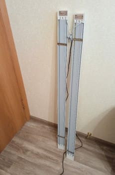

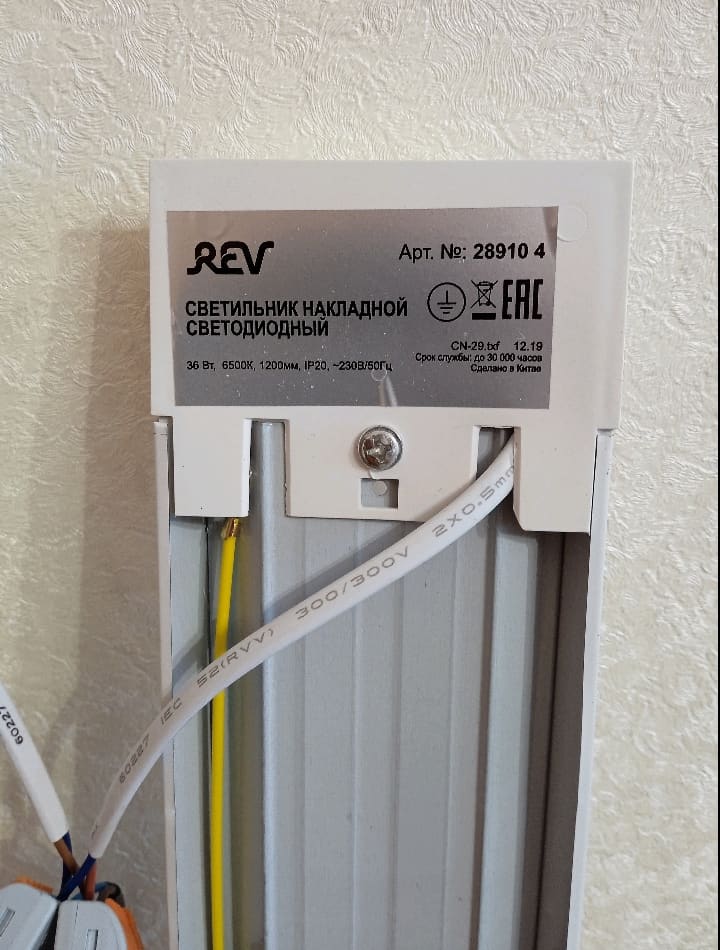

Сообщение Овëс » 11 дек 2022, 10:41
aleksey.RU писал(а):какие - фото? Что б было безопасно посоветовано
Стационарно, времянка? Рассада?
Светильники для рассады, установить нужно на стеллаже. Всё это планирую соединить с помощью клеммников и на вилку. Но возможно есть какие то нюансы, с тем же автоматом не понятно. И по проводам.

Сообщение aleksey.RU » 11 дек 2022, 11:45
Овëс писал(а):Источник цитаты нужно подключить 12 светодиодных светильников по 36w каждый на одну вилку
подключайте
Овëс писал(а):Источник цитаты Какие провода для этого необходимы?
если клемник в светильнике тройной, то ПВС3х0,75 или любой другой трёх жильный. Светильники алюминиевые их желательно заземлить, тем более их 12шт. Сами же пишите
Овëс писал(а):Источник цитаты Ключевой момент что подключение должно быть безопасным
12х36 = 500Вт (для сравнения, микроволновка и утюг 1000 - 1500Вт) обычной вилки с заземлением достаточно. Опять же, если у Вас проводка с заземлением
Овëс писал(а):Источник цитаты Нужно ли ставить автомат после вилки и если да то на сколько?
Если на розетки в щитке есть автомат , то нет
Овëс писал(а):Источник цитаты с помощью клеммников
можно, а можно и опаять. Если в клемники, то зачищенные жилы нужно облудить или обжать наконечниками НШВИ соответствующие сечению провода. Но для НШВИ нужен пресс, пасатижи не прокатят
