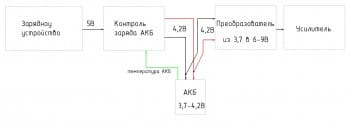

Посмотрите рисунок
Если в Вашей колонке есть преобразователь 3,7(4,2В) например в 6 или 9В, то он может выйти из строя.
Если его нет, то зарядное можно подключить к контактам , к которым подключался снятый аккумулятор.
Но учтите, что зарядник может не вытянуть по мощности вашу колонку. На басах аккумулятор отдаёт большую мощность, чем зарядник

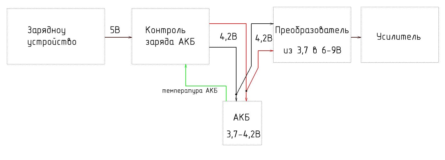

aleksey.RU писал(а):не совсем понял
Посмотрите рисунок
Понял! Спасибо за схему!

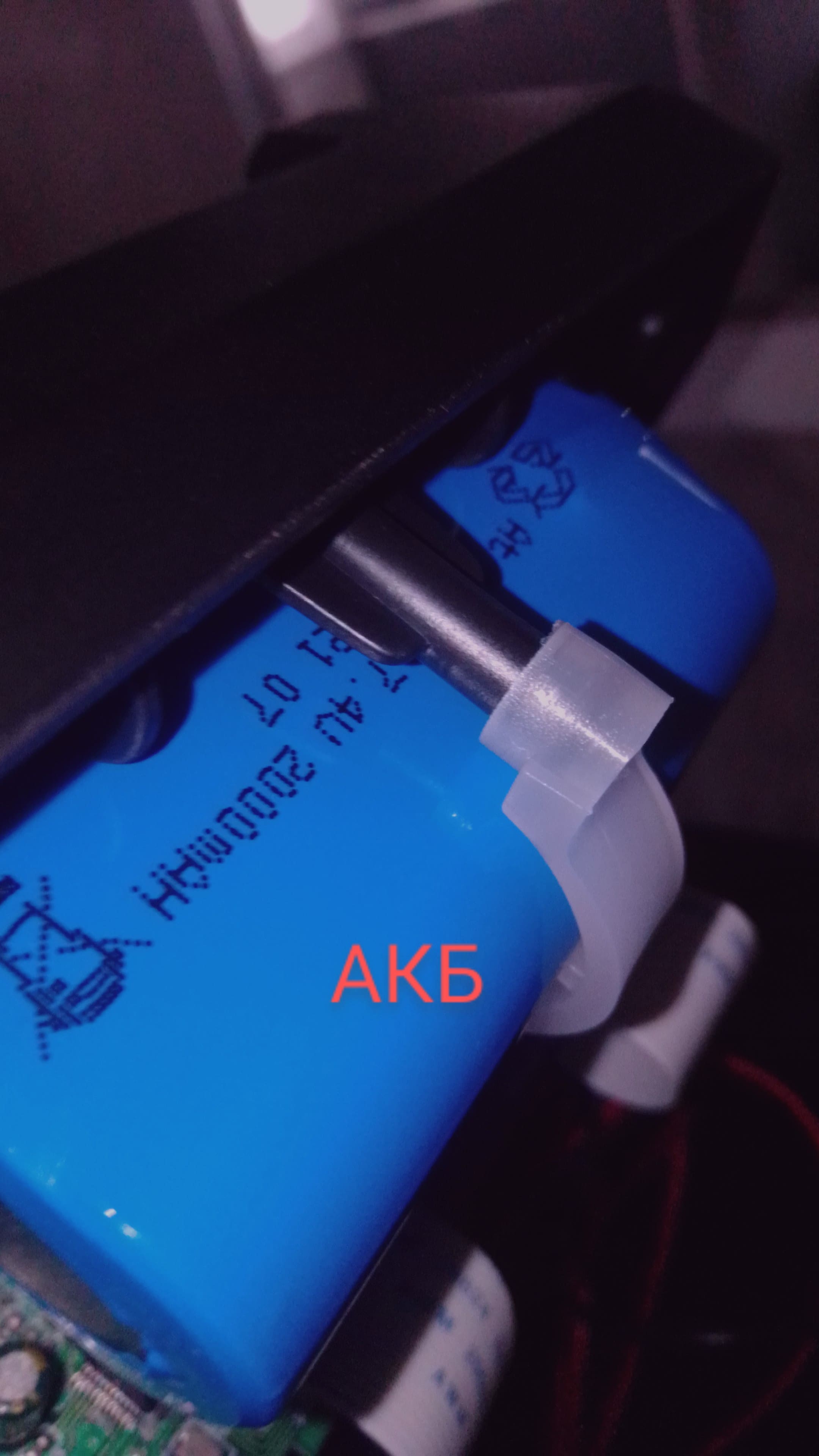

Проверил работу без аккумулятора напрямую от блока питания 5V (ток 3А) через гнездо зарядки. Колонка не запускается. Видимо, контролёр заряда АКБ не позволяет.
Напряжение аккумулятора 7.4 вольта, судя по маркировке. (Прикреплю фото АКБ)

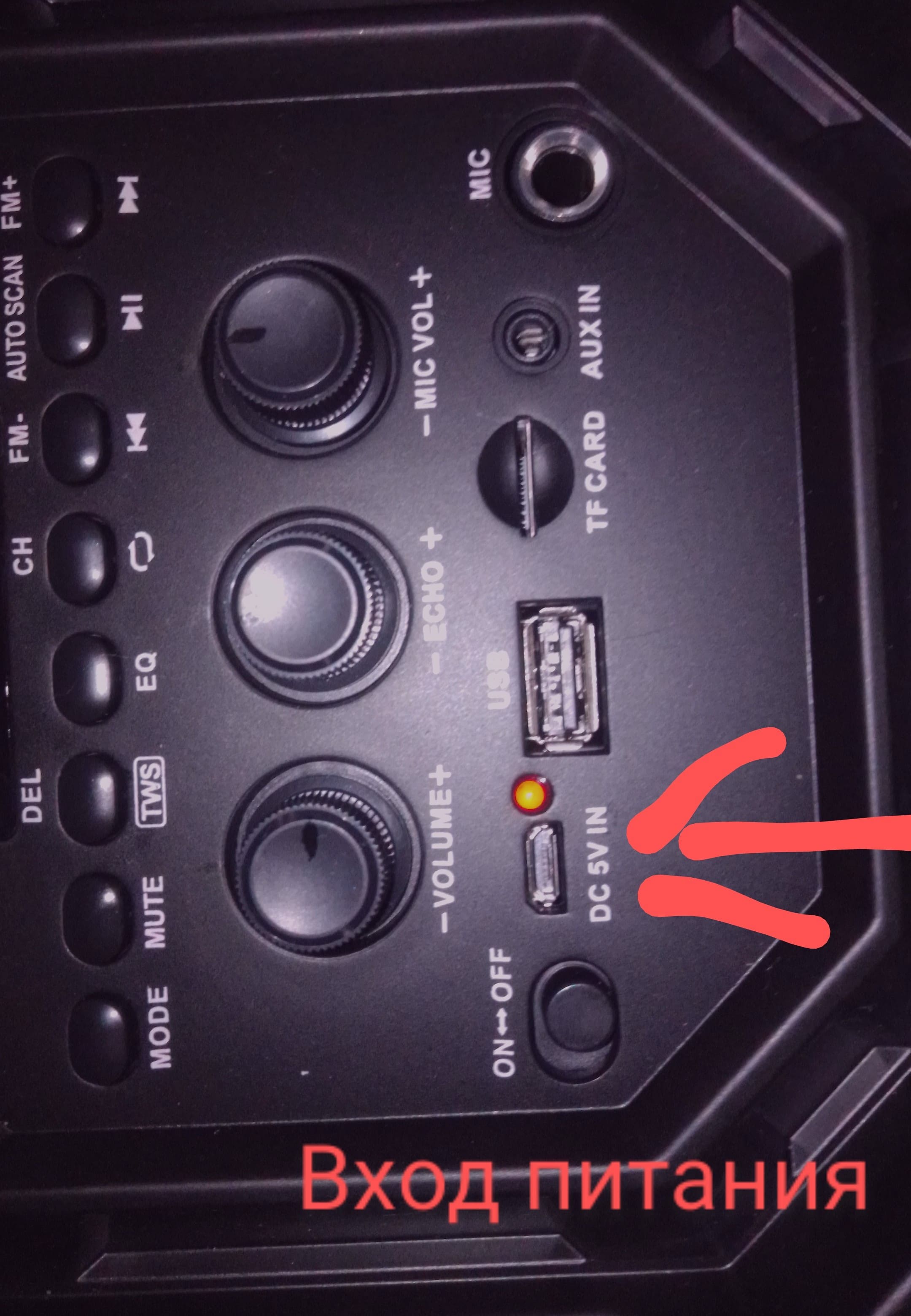

На корпусе колонки, гнездо для подключения внешнего питания, имеется в наличии?
В инструкции на эту тему глухо :sorry:
На корпусе колонки гнездо имеется. (Прикреплю фото)

Я предположил, что может быть после гнезда напряжение адаптера (5 вольт) преобразуется и разъёмах батареи уже может быть (не 5 вольт, а 7.4 вольта), потому достаточно поставить перемычку и дело в шляпе.
Но, видимо, это так не работает. Поэтому, судя по всему, нужно искать преобразователь на 7.4 вольта и подключать напрямую к клеммам АКБ.

viboxjuwin писал(а):Источник цитаты искать преобразователь на 7.4
попробуйте 5В.
Пойдет, хорошо, может только мощности быть меньше.
Закажите новую батарею
7,4 это как бы 2х3,7В последовательно. А если полностью заряженные, то 2х 4,2В. Т.е Вам нужно 7,4....8,4В не меньше 2А
