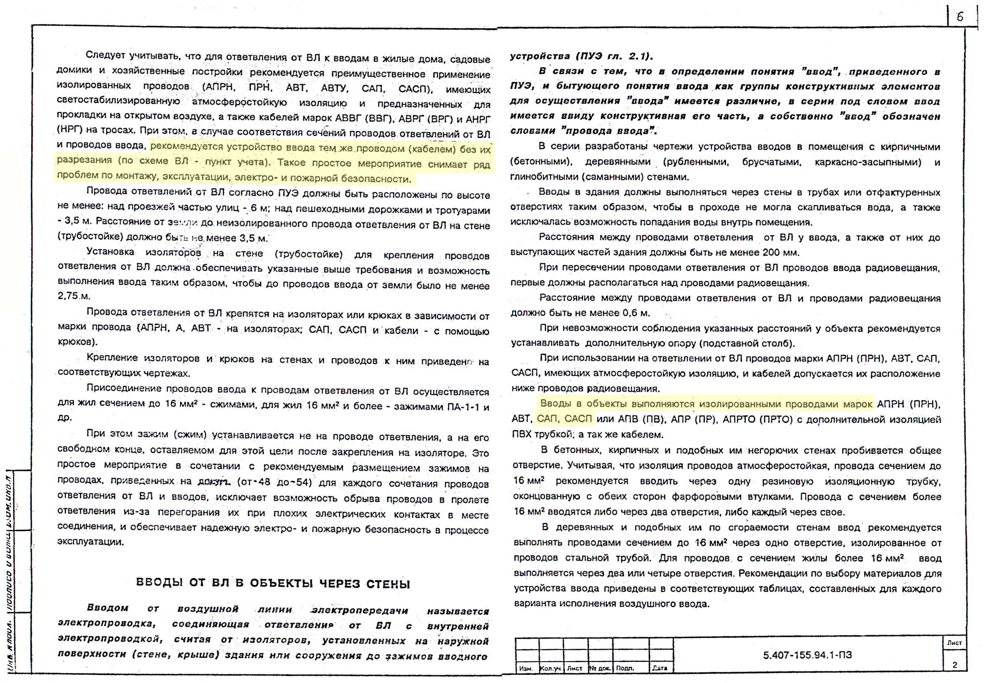

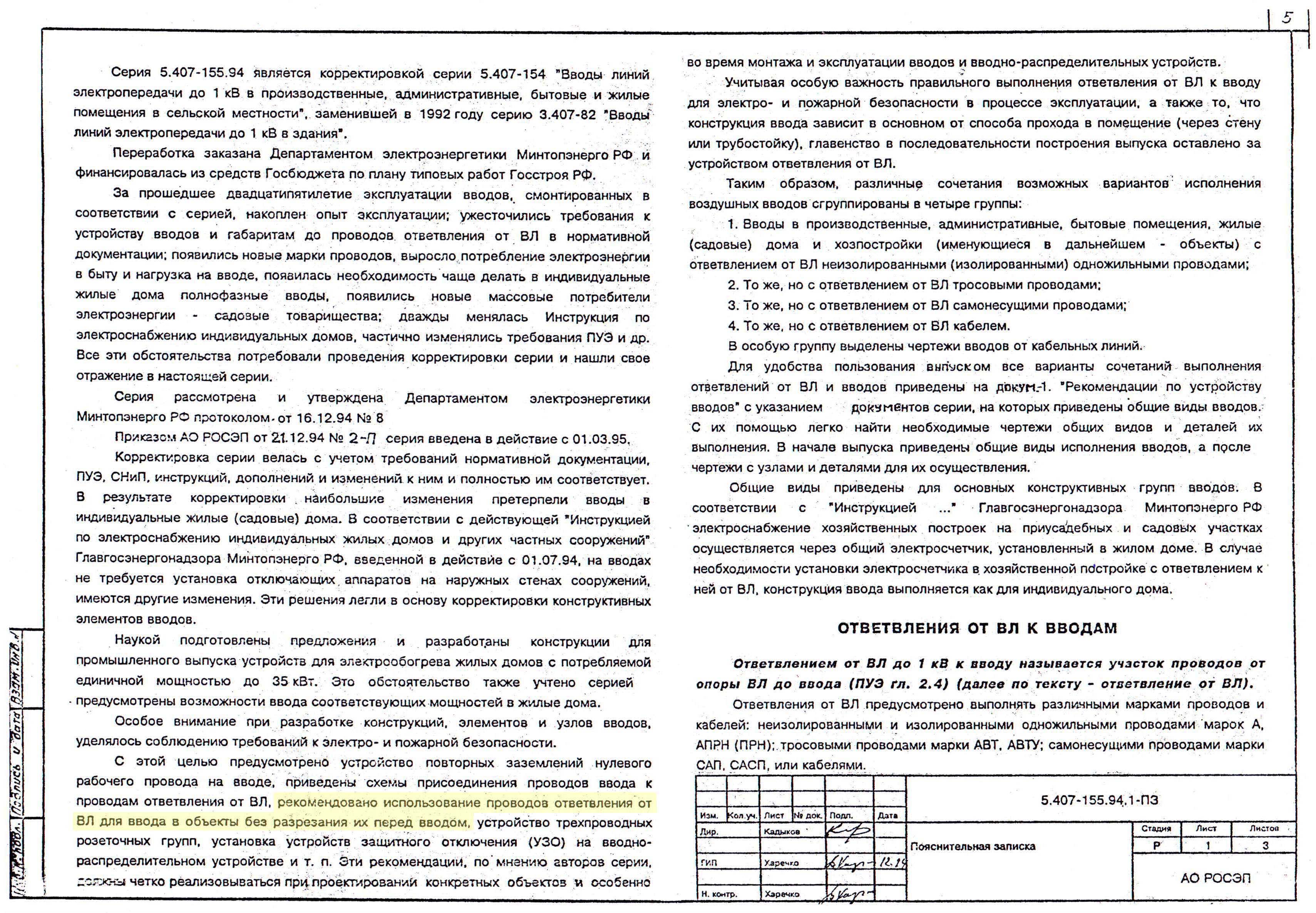

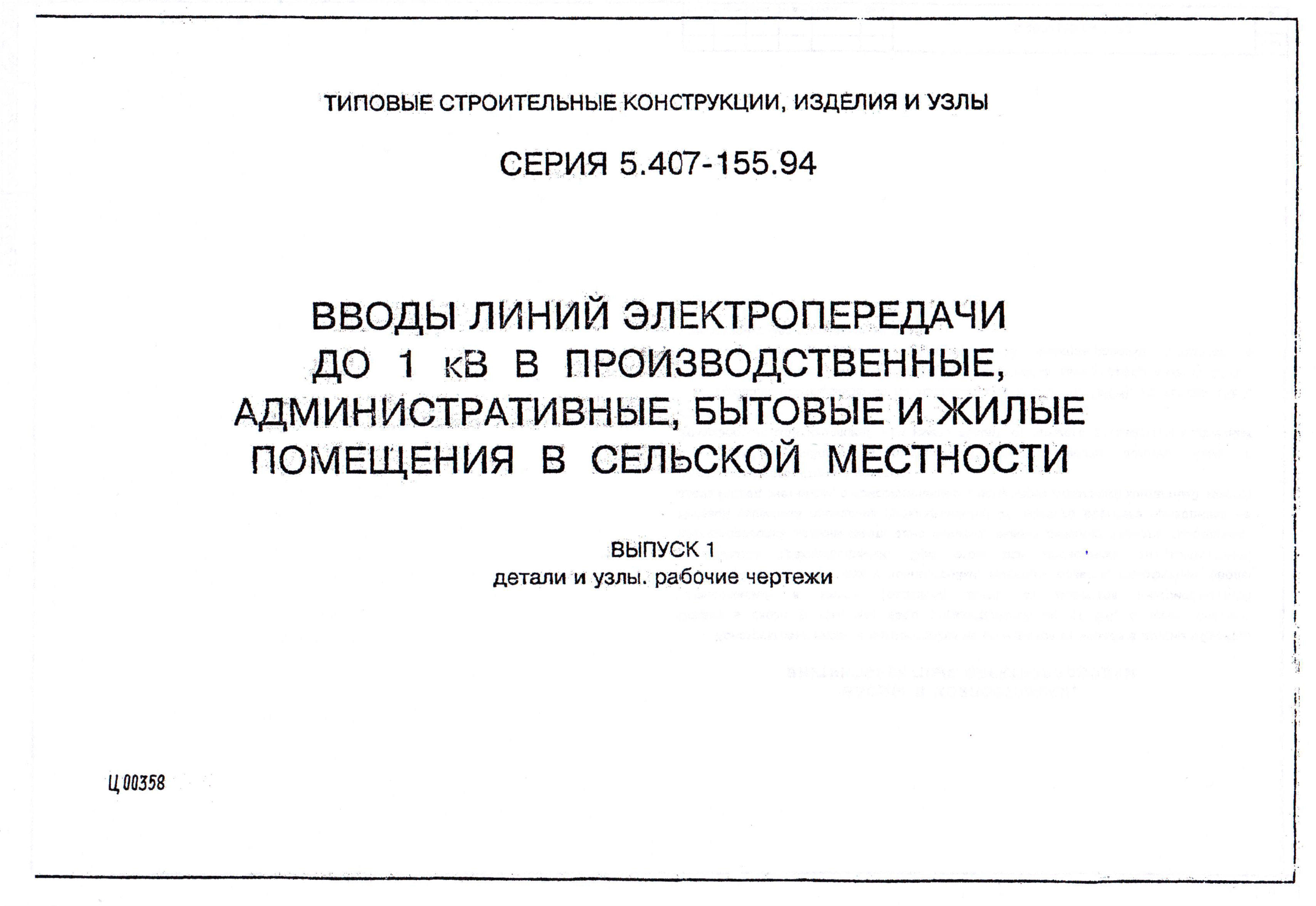

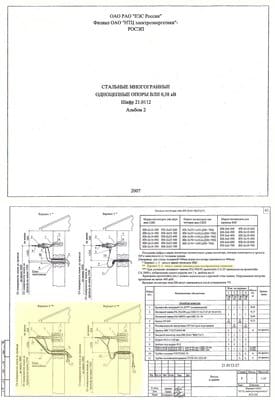

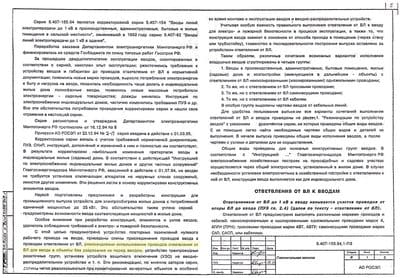

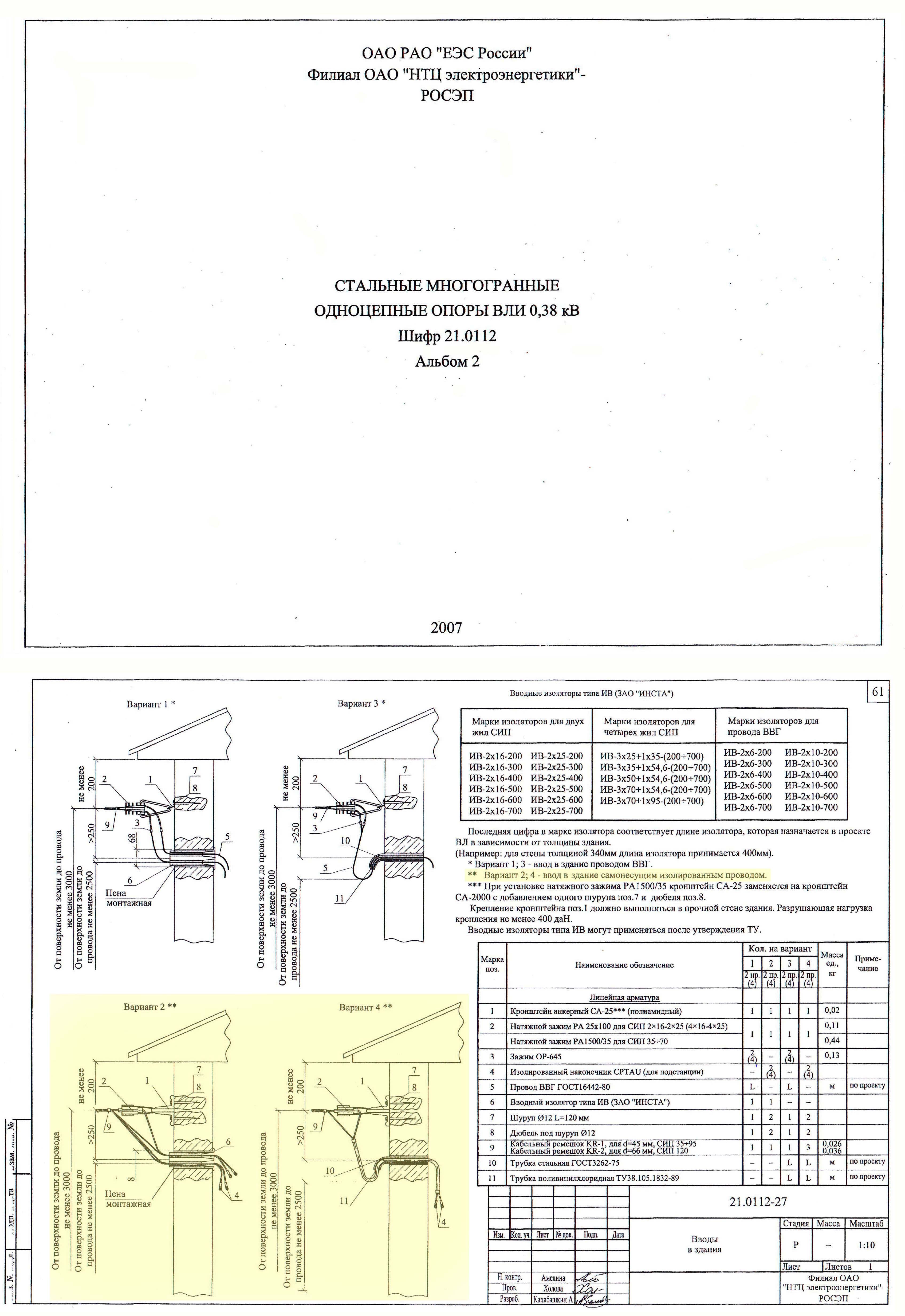

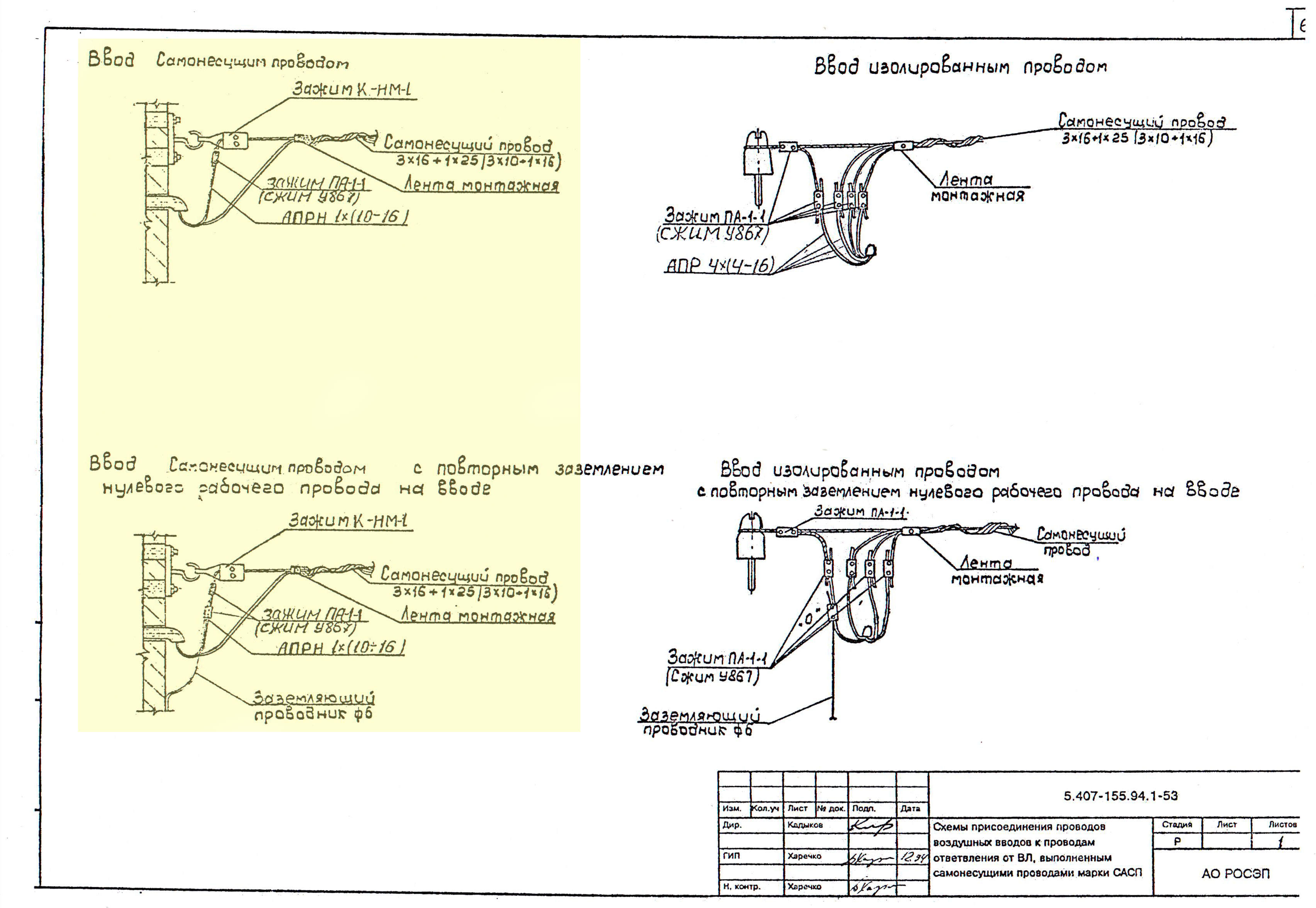

Можно или нет ввести СИП через стену к щитку без перехода на кабель? Надо уже разобраться с этим вопросом, потому что есть типовые решения где наглядно показано и прописано, что так делать можно.

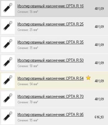

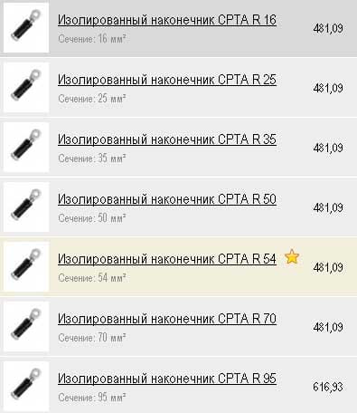

СИП можно оконцевать изолированным наконечником CPTA R (NILED) прежде чем зажать в клемму

Если в этом ГОСТ сказано, что СИП для воздушных линий, это ещё не значит, что им нельзя осуществить ввод. Прямого запрета нет. Наоборот, я привёл вначале статьи фотографии нормативов, где рекомендуется заводить СИП без перехода на кабель

antonbessonov писал(а):Источник цитаты СИП можно оконцевать изолированным наконечником CPTA R (NILED) прежде чем зажать в клемму
Эт смотря какой СИП,и в какой АВ?!
